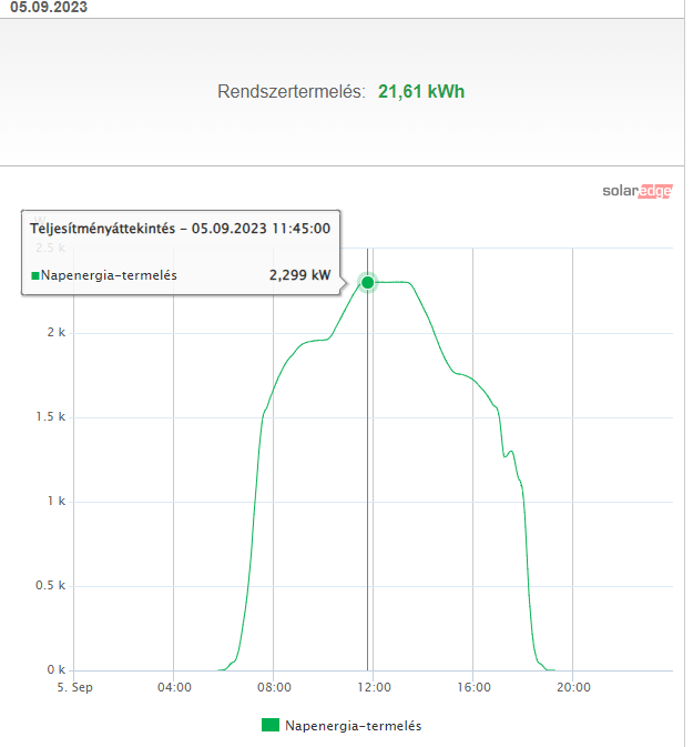

Dőlésszög és tájolás is kellene a számításokhoz.
válasz redingitell #51809 üzenetére
Ugyanilyen panelt nem akarsz/nem beszerezhető? Előbb beszéltem egy nagykerrel, és van még elfekvő készlet kisebb bővítésekre, persze konkrét típustól függ.
HunChris
válasz redingitell #51813 üzenetére
Elvileg kb. duplán mehet rá, amit az inverter elbír.
Itt SE van, az SE2200H (2300-nál vág nyáron, ma csak épphogy vág) és 4860Wp van rajta 43°dőlésnél.
