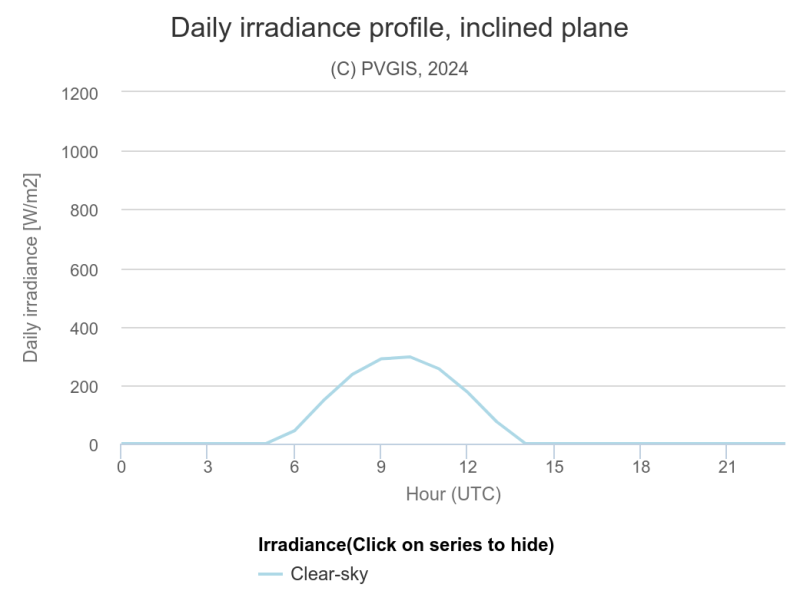

bekesizl
válasz csongi #61321 üzenetére
Alább 3 napi termelés teljesítmény eloszlása.
Ez 7kW-os inverter, 6kWp napelem, dél+30 fokos tájolás, 30 fokos tető.Ebből is látszik, amit [link] hozzászólás is próbál illusztálni:
2kWp napelemből nem nagyon lesz 2kW kimenő teljesímény a bojler számára. Még a tavaszi csúcs hónapokban sem.Ha találsz olyan bojlert, amiben kisebb teljesítményű fűtőszál van, akkor azzal tavaszal és nyáron meg lehet a melegvized.
Vagy ha vállalod, hogy a 2kW-hoz hiányzó teljesítményt a hálózatról pótolja.
De ekkor is célszerű valami okosítással akkor fűteni a bojlert, amikor tényleg sokat termel a napelem.
egy jobb decemberi nap szép tavaszi nap szép nyári napHa lenne helyed több panelnek, akkor a helyzet javulhatna.
Ha lenne több sztringet fogadni képes inverter és neked több irányba helyed a tetőn, akkor pedig szélesebb lehetne a görbe. -

Miért?#51217Hohocali: Az egyiken teljesítmény van ábrázolva a másikon meg fogyasztás. (autós példával élve: sebesség vs. megtett kilométer)
