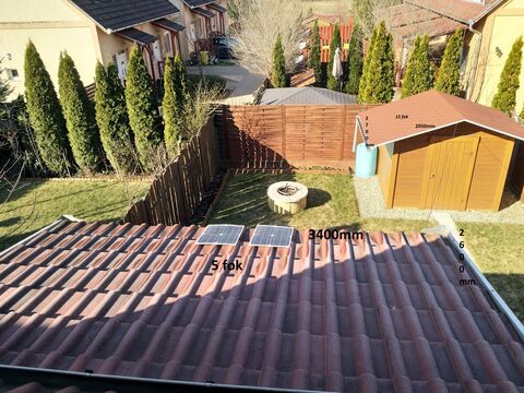

Nálunk a faház tető 2x3,4m így 3 panel felfér rá, csak északi tájolású sajnos... de gondolkodom, hogy átépítem a tetőt és valami elhúzható tetőt raknék, mert a faház mellett van még egy 3x3-as terület jakuzzi ami felé napközben jó lenne a tető és néha eső esetén is, éjszaka / hóesésben meg el lehetne húzni
csak nem találtam rá még jó mechanikát
mert így már az 5x3,4 méteren már elég sok napelem el tudna férni persze úgy, hogy akkor már dél felé 15°-os szögben lennének -

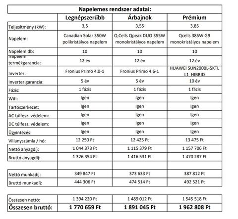

5kW-os egyfázisú rendszerre nagyjából milyen munkadíj reális? Tól-ig.
14 panellel, Fronius inverterrel van ajánlatom, de az Otthonfelújítási támogatás igénybevételéhez kevés az anyag/munkadíj aránya a maximális 50%-os támogatás igénybevételéhez.... -

A " tegyük fel a sorház tetejére a napelemet" projektünk megbukott, mert az egyik lakó nem egyezett bele.
De arra gondoltam, hogy csak azért is felraknék egy kisebb rendszert, a kis faházra és a terasz előtetejére.
Működhet a dolog? Egyik 5 fok, másik 15, lényegében egész nap süti a nap, és 2 + 3 db 450W-os panel fel is menne rá.
Véleményeznétek?

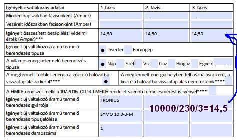

Korszerűsítés és fázisbővítés alatt levő mérőhelyre szeretném beadni a napelemes HMKE igényt (űrlap link) az ELMŰ Hálózathoz, ehhez szeretnék segítséget kérni. (Így remélvén, hogy az MGT megérkezik, mire az MFB hitel bírálata lefut.)
Jelenleg 1x20A + éjszakai 10A van.
Bővítésre az MGT megjött: 20A+2x16A és éjszakai 10A.
HMKE igénylésnél meglevőnek töltendő, ami bővítésre megkaptam már az MGT-t? (a hetekben kivitelezésre is kerül?)
HMKE igényelt csatlakozás első két sora nem változik, így ide is mehet a 20+2x16+éjszakai 10?
Járt valaki hasonló cipőben?Az Igényelt összesített betáplálási védelmi érték (Amper) helyre az inverter fázisonkénti áramerőssége írandó?
Az esetleges túltermelést visszatáplálnám, így a következő három négyzetből az 1. és 3. pipálandó, jól tévedek?
Köszönöm előre is!

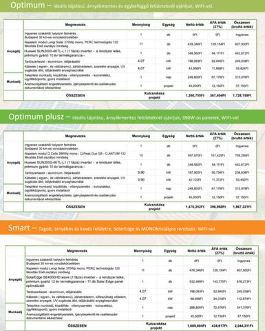

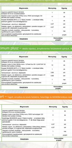

Azt gondoltam hogy árat nem illik kiírni ilyenkor, de akkor kirakom:
Ez csak ilyen adatlap bekérő alapján készült és csütörtökön jönnek házhoz.Kaptam még growatt ,Sun és saj ajánlatokat is, de azokat nem erőltetem..

noorbertt #12626 üzenetére
1. Szükséged van-e egyáltalán SolarEdge-re (több tetősík, beárnyékolás stb.)?
2. Az áramszolgáltatód engedni fog egy fázisra 4 kW-ot? Ezt jobb előre tisztázni.
3. Az árat nem látni, pedig a Ft/kWp jó összehasonlítási alap. Mondjuk az is, ha egynél több kivitelezőtől kérsz árajánlatot... -

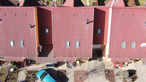

Pedig szerintem ez egyértelmű. A képed alapján ez egy sorház, feltéve, hogy nem több szintes, más-más tulajokkal. Az általatok lakott ingatlan ezáltal saját tetővel rendelkezik, ami felett rendelkezel. Például, ha beázik felettetek, nem közösen cserélitek.
Ebben az esetben szereltethetsz rá napelemet (és támogatják is). Egész alkalmasnak is tűnik a nagyobb tető, ha jó a tájolása.

djbahool
Megkaptam a választ a MÁK-tól, a társasházi sorház osztatlan közös tulajdonú tetőre napelemre jár-e támogatás kérdésemre:
"A támogatás a társasházi alapító okirat alapján az Önök tulajdonában vagy kizárólagos használatában álló (nem külön helyrajzi számon) ingatlanokra igényelhető.
Társasházak esetében a külső felújítási munkálatok abban az esetben támogathatóak, ha a felújítással érintett tető kizárólag az igénylő tulajdonában lévő ingatlanrészhez tartozik."
Ez nekem megint olyan, hogy válaszoltak is, de nekem ez nem egy konkrét igen vagy nem.
Ezt hogy értelmezitek? -
