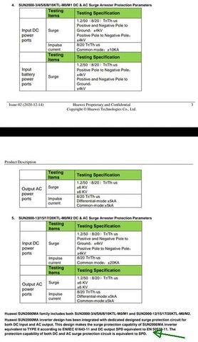

Nincs villámvédelmem, tehát kiesik a T1.
Így egyszerű volna a képlet, hogy T2 menjen mindkét oldalra, ha okosan lehetne méretezni.
Ha ez lehetséges is, a többi választ olvasva a garanciaidőn túl problémás lehet a javítás, ha nem cserélhető benne a kiment eszköz szakszerviz nélkül.
Ha valaki ismerné a belsejét, erre már most megnyugtatóan lehetne válaszolni. -

Nos, inkább....
Tudtommal a napelemes témában.
A T1 akkor játszik, HA VAN kiépített villám védelmi rendszer is ("villámhárító")
ÉS
NEEEEM tartható be az "s" védelmi távolság és/vagy közös a levezetés.
Azaz, ha a villám áram folyHAT az inverter felé is.Az AC oldalra NEM kötelező a T1 védelem.
Nem kell áthelyezni az óra közelébe a védelmet, sőt árt.
Mivel az invertert védi és az invertertől véd.A FI reléhez semmi köze a túlfeszvédelemnek!
AvagyNapelemes szempontból.
HA
- NINCS "villámhárító" kiépítve
vagy
- VAN DE az "s" védelmi távolság megvan és elszeparált a levezetés
AKKOR
elég CSAK a T2 az AC és DC oldalon is.
Ami jó helyen van az inverter közelében vagy benne.Megj: mivel a védelem hatóköre ~10 méter csak !
HA ~10 méternél hosszabb vezetékezés van az invertertől,
AKKOR szükséges lehet a védelem megismétlése is.
Akár többször is a vezeték mentén. -

"Ha a beépített védelemre hagyatkozunk, akkor azok problémája ugye nem jelent invertert cserét, ezek a modulok simán cserélhetők?"
Egyértelműen nem jelent inverter cserét, hiszen az nem érné meg a gyártónak. Az viszont jó kérdés, hogy a felhasználó tudja-e magának cserélni, erre vonatkozóan nem találtam semmit a neten. A másik fogas kérdés, hogy az inverter elé beiktatott túlfeszlevezető vajon le tud-e olyan gyorsan oldani, hogy az inverterbe beépített ne lépjen működésbe? Mert ha nem, és a felhasználó nem tudja az inverterben lévő SPD betétjét (ha egyáltalán betétes megoldású) cserélni, akkor ugyanott van, hogy inverter szerelő kell a hiba elhárításához.
"- AC oldalra T1 (villámvédelem) és T2 (durva védelem) is kötelező."
AC T1-ben biztos a forrásod? T2 az ok, de T1-ről nem olvastam eddig sehol, mint kötelező elemről. (Az én meglévő földelő vezetékem 4mm2 keresztmetszete eleve édeskevés a T1-hez.)

Én erre a hozzászólásra várom a szakértésedet, ami a Huawei inverterek beépített védelméről szól.
Ma némi infót összeszedtem inverter és hálózatvédelem témában, kérem a többi szakmai tudort is, hogy javítsák-egészítsék ki, én nagyjából ennyire emlékszem egy telefonos gyorstalpalóból.
A szolgáltató előírása miatt ezt az inverterhez közel kell elhelyezni.
Informátorom szerint az átvétel után érdemes ezt a T1+T2 védelmet a villanyórához vagy az elosztótáblához áthelyezni (a lényeg, hogy a FI relé elé kerüljön) és a helyükre egy T3-as finomvédelmet tenni.- DC oldalra túlfesz védelem ajánlott, ami ugyanakkora vagy kicsit nagyobb, mint az inverter adattábláján a feszültség.
A kérdések:
Ha a Huawei inverterek tartalmaznak is ezekből valamelyiket, hosszabb távon érdemes inkább feltenni a fentieket?

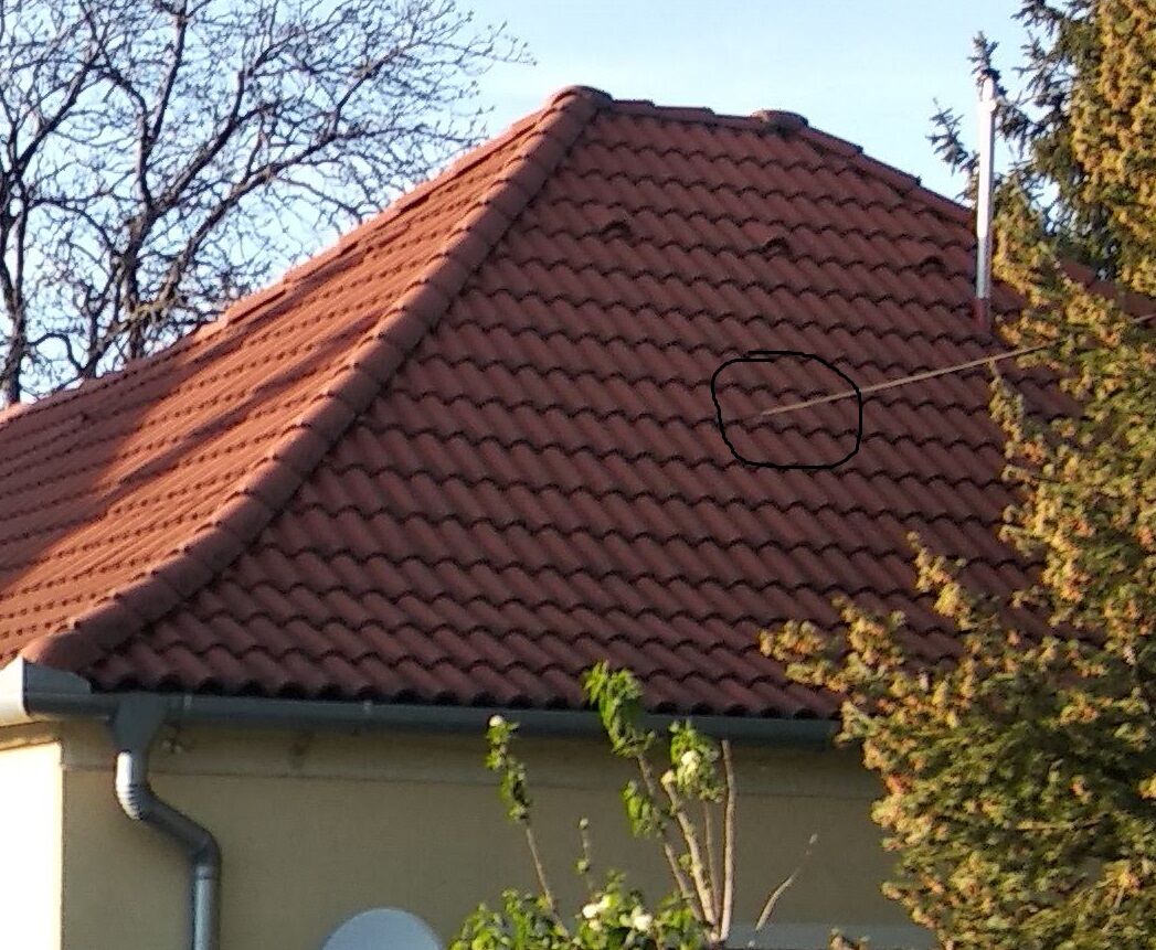

Az állíthat vasalat ötlet tetszik. Utánakérdezek."- mindkét helyen megpróbálták a tető aljára tenni a paneleket, külön kellett kérni, hogy legyenek szívesek fentre tegyék.""
Mi a helyzet a hóval?
Mármint elrendezés szempontjából mi a jobb?
Vagyis hogyan tud a legkönnyebben "lecsúszni" róla?
Nekem a tetőn van hófogó is -
makkmarce
Az ellenléc abban segít, hogy ne rohadjon a gerenda a nedvességtől, mindenképp hasznos, hogy a tető ki tud szellőzni.
Ahogy többen is írták, a csavar mindenképp magába a gerendába megy bele, máshoz nem lehet rögzíteni.
Ja még egy kimaradt a tegnapi listámból: ha kész az egész és van lakásbiztosításod, érdemes lejelenteni, hogy van napelem (nekem talán +1000 forintot dobott az éves díjra), különben nincs biztosítva. -
tothbe
ha az ellenlécek mögött van a gerenda akkor nem. a rögzítő csavaroknak ugyanis le kell menniük a gerendába a lécen keresztül, mert a léc önmagában nem bírná el a terhelést. Főleg, ha belekap a szél a napelemek alá.
De a képek alapján kiegészítve az új infóval van remény, hogy mégiscsak jól dolgozott az az ács.

Huawei inverternél ha két munkapontra mennek majd a napelemek, mihez ragaszkodjak?
Sok helyen olvasom, hogy nem tesznek DC oldalra védelmet, mert tartalmazza az inverter.
Nyilván egyszerűbb a kivitelezőnek ezzel nem foglalkozni, de ha az általad írtak miatt mégis szeretném, ez milyen pluszköltséget jelent? Jól értem, hogy csak egy doboz kerülne ilyenkor fel és ugyanazok mennek bele, mint ami alapesetben az inverter dobozában van? Ez akkor párezer Ft-ot jelent, amit le lehet nyeletni a kivitelezővel.A másik kérdésem a tűzvédelmi leválasztóval kapcsolatos.

Csak a félreértések tisztázása végett címszavakban:
DC túlfesz.védelem kialakítása a legtöbb esetben nem kötelező, ráadásul sok inverterben van az inverterházon belül kialakított helye, így a DC doboz megspórolható. Az más kérdés, hogy én ilyen esetekben is a dobozt preferálom, mert oda szoktam tenni olvadókat is, akkor is, ha nem kell, mert szakaszoláshoz, mérések elvégzéséhez, karbantartáshoz előnyös.
AC túlfeszültség elleni védelem kialakítása kötelező, azt a szolgáltató megköveteli, és ellenőrzi is. Az, hogy ezt valaki nem az inverterhez rakja, hanem a meglévő elosztódobozba, vagy épp házközponti túlfesz.védelmet alakít ki, az más kérdés. Persze itt is vannak követelmények, hogy milyen távolságok után kell ismételni a levezetőt, de ettől most nagyvonalúan eltekintünk. AC oldalon továbbá kell túláramvédelmet is kialakítani, illetve célszerű tehermentesítő kapcsolót is rakni.
Az inverterhez való hozzáférés pedig megint csak nem előírás, hiába próbálkoznak ezzel a szolgáltató emberei most már több helyen is olyan címszóra hivatkozva, hogy ők nem mehetnek létrára, mert az már "magasban végzett munkavégzés", és arra nincs papírjuk. Rohadjon meg, és oldja meg, erről nem a tulajdonos kötelessége gondoskodni...
