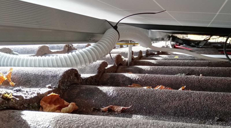

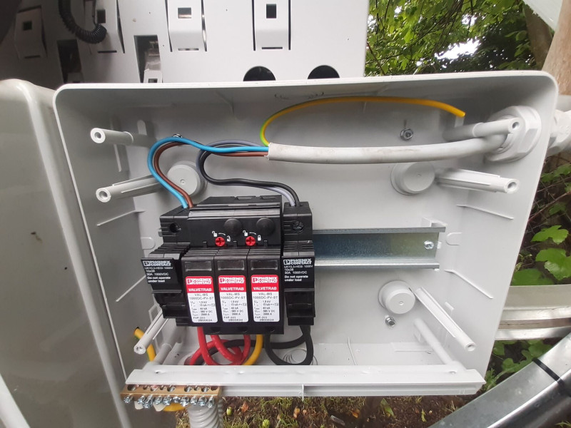

Felvetődött kérdés, amire nem érkezett válasz, az a Tűzeseti Levászató Kapcsoló (TLK) van-e? Ha 5 m-nél hosszabb a DC beltéri szakasza elvileg lennie kell, de nem a fent a tetőn...
A másik az inverterről és a közvetlen környezetéről készült fotó, a 2 db elosztódobozzal...

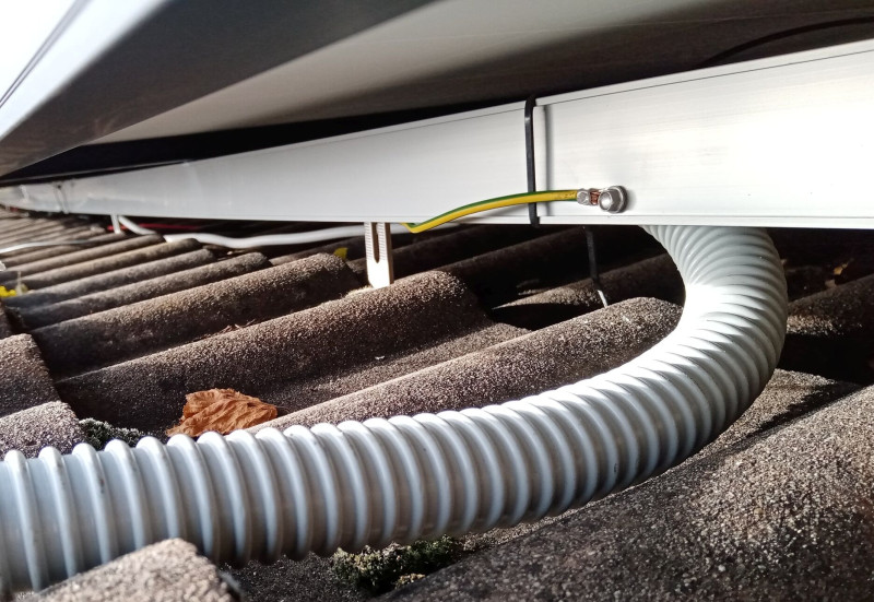

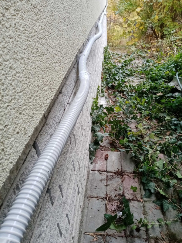

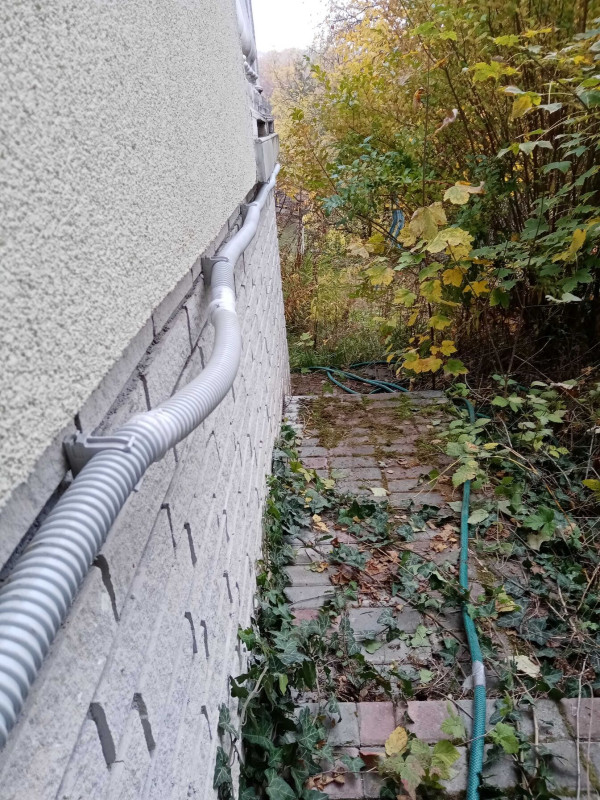

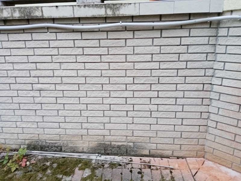

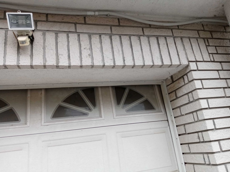

Az előbbi posztomban látszik, hogy hol megy ki a kábel az inverterből. Az inverterből lefelé menő gégecső a tároló egységbe megy. Az inverternél a gégecsövek takarása miatt nem látni, hogy milyen vezetékek mennek benne. (Itt nem kis örömömre már a gégecsövek körül vannak kábelcsatornák
Igen, megpróbálok utána járni, hogy a vastag törtfehér kábel milyen kábel a tetőn (és nem említem, hogy MT kábel-e)
Igen, a betoncserepek szél esetén fellépő súroló hatására nem is gondoltam, de jó lett volna ha erre a kivitelező gondol. Szükségmegoldásként valamilyen puha anyagot (szivacsot, polisztirol habot vagy hasonlót lehetne alá tenni, de azt jó eséllyel nehezebb lenne rögzíteni, mint a kábeleket, hogy ne érjenek a tetőcserepekhez. .

Szia. Most megfogtál, utána nézek Én úgy sejtettem, hogy a törtfehér színű gégecső az inverterbe megy, utána az inverter okosan eldönti, hogy mennyi menjen a tároló egységekbe, mennyi a házba, és mennyi esetleg a szolgáltatónak. Vagyis hogy az inverterből megy egy kábel a villanyórához. Ez egy régi melléképület (a kivitelező ezt a főépületnél jobbnak találtak). Csatoltam egy képet a plafonról, ahol látszik, hogy egy gégecső kijön az inverterből és eltűnik a plafonon. Elképzelhető, hogy ugyanebben a gégecsőben jön le a tetőről a panelektől érkező kábel, és az inverterből egy másik kábel megy ki a villanyórához. Ennek majd utána nézek.

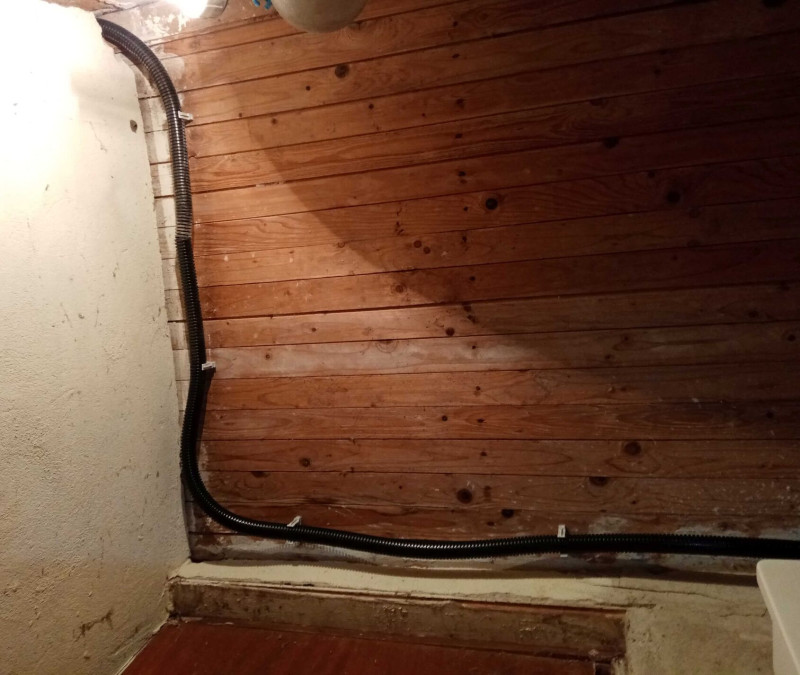

Lehet hogy pontatlanul fogalmaztam: egy gégecsőről tudok, ami a tetőről lemegy, és egy gégecsőről. ami lentről a tetőre megy. Ebben vélhetően ugyanazok a kábelek futnak, tehát egy gégecsőnek tekinthető (csak a plafonon eltűnik, és a tetőn jön ki. (A tetőn lévő fehér kábelnek utána nézek.) Ha csak egy kimenő gégecső van az inverterből a tetőre, és csak egy lemenő gégecső van a tetőről az inverter felé, az probléma lehet?
Zoltán99
Zoltán99 #64085 üzenetére
Az inverterből egy fekete gégecső megy ki a plafonon keresztül, vagyis jó eséllyel ugyanúgy egy gégecső meg be a tető alá a tetőről. Hogy abban hány kábel van nem tudom. Pontosabban a földelés lehet benne, és még egy másik kábel, a DC. Csatoltam a képet, ahol az egyik napelem csoport alatt látszik a gégecső, és hogy mi megy bele. Ha kinagyítod, jobban lehet látni hogy egy vastag törtfehér kábel és egy sárga-zöld földelő kábel megy bele. Ez a gégecső a másik tájolású napelem csoportba megy át. Gondolom az onnan kilépő gégecsőben található kábelek mennek az inverterhez. El tudom képzelni, hogy ez szintén egy DC kábel, és egy földelés. Ha szeretnéd, a tetőtéri kimenetnél megnézem, hogy hány kábel van a gégecsőben. Ennek egyébként mi a jelentősége?

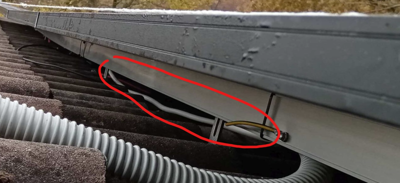

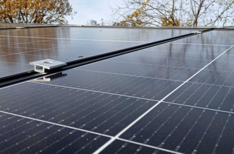

Igen, a kivitelezés képeken látható részei nekem sem tűnnek kimondottan I. osztályú teljesítésnek, ezért is kértem ki a véleményeteket.
Elképzelhető, hogy a kivitelező arra fog hivatkozni, hogy ha a rendszer működik, akkor jól teljesített. Csakhogy szerintem az I. osztályú teljesítés nem korlátozható a műszaki szempontokra. -
Zoltán99
Igen, a panelek alatt a legtöbb kábel védőcső nélkül van. Ott van a DC kábel, van még fekete és piros kábel is, ezek vélhetően az optimalizálóhoz tartoznak. Nekem egy másik csoportban azt írták, hogy nem gond, ha a panelek alatt a kábelek nem futnak gégecsőben. De ha nagy hó vagy jég van, ez vélhetően nem használ a vezetékeknek, mert a hó és jég a panelek alatt is megjelenhet.

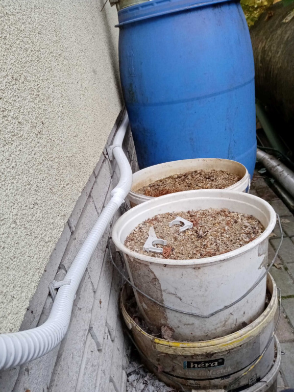

A világos gégecső elfogyott, ezért én is utána néztem, és ehhez hasonlít: https://daniella.hu/gegecso-3250-szurke-320n-fk9-dx10032r-gewiss-id-gewdx10032r
Vagyis villamossági szaküzletben nemcsak szürke és fekete gégecsövet lehet kapni, hanem ilyen világosszürke, törtfehér csövet is. Ez a típus sajnos nem UV álló, remélem az UV álló, amit nálam alkalmaztak, de a konkrét típusnak utána kérdezek, és hogy UV álló-e. -

Ha nem veszi észre aki kint van, nekem is "mákom" volt, hogy feltünt. Ha több a gégecső és jobban van kivitelezve, átveszem és azóta kigyulladt volna... Tulaj követte el a dolgoz, képzett villanyszerelő. Többe került a használt kábel métere, mint 2 méter 6mm2 dc vezeték... -

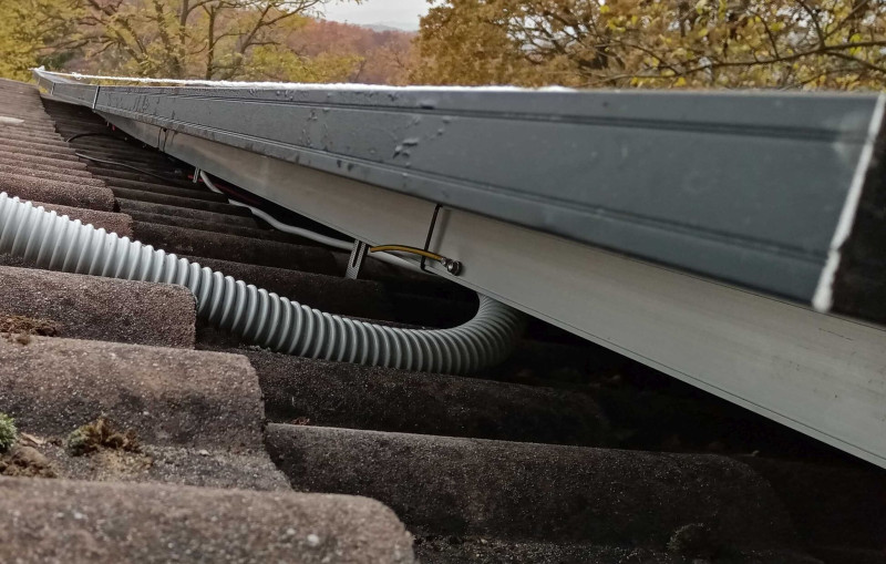

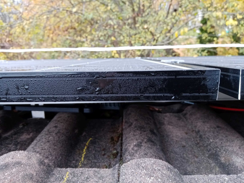

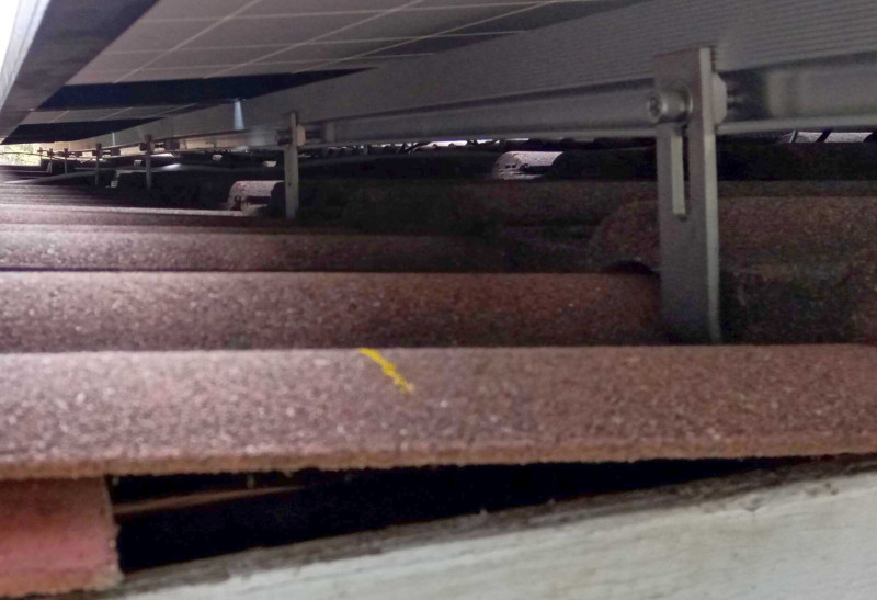

Jó a meglátásod. Már valaki jelezte, hogy a tetőkampók állíthatók, de mindenhol maximumra lettek állítva, látszólag nem sem kísérelve az egységes sík kialakítását.
Nem tudtam, hogy léteznek fekete lefogatók is. De ma vettem észre, hogy az egyik lefogató nem illeszkedik a panelek tetejére (fentebb áll), vagyis nem rögzíti a panelt, látszólag ezt elfelejtették leszorítani. -

Köszi, hogy megosztottad a véleményedet. Jó ötlet a feszített sodrony. Amit általában még láttam, hogy a vezetékeket vagy merev falú kábelcsatornába helyezik, vagy a gégecsöveket helyezik járulékosan merev falú kábelcsatornába.
Időközben megtudtam azt is, hogy a toldásokhoz létezik gégecső toldó (karmantyú), ami lényegesen esztétikusabb, mint a szigetelő szalag (ami egy helyen már nem tartja össze a végeket, amelyek már kissé szétcsúsztak és rés van közöttük).
Őszintén szólva a munka ezen része szerintem sem esztétikus, ezért nem tűnik a szerződés szerint ígért I. osztályú minőségnek. A szakmai-műszaki dolgokba nem szóltam bele. Ezt kérte is a kivitelező arra hivatkozva, hogy ő a szakértő. -

Egyéni véleményem szerint, ez egy sz@r munka. Nálam még a lengö kábel is vonal egyenes, pedig vagy 3 méter hosszu, igaz feszitett sodronyon van a gégecső. Ez a munka csunya, de mondom ez az én egyéni véleméyem. Nagyon nem értek hozzá, igy a többi kérdésedre nem tudok válaszolni, nem is véleményezem.

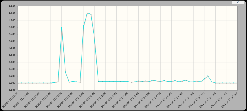

Nem tudom már pontosan, de emlékeim szerint ez egy teljesen normál üzeme volt a gépnek, nem eco.
Mosogatógépet nem néztem, de korábban volt olyan, ami kifejezetten szárító programot csinált ventivel, a mostani csak kinyitja az ajtót és ott variál valamit.
Ennél időnként használtam eco módot, de napelem-termeléses időszakban jobb, ha hamar végez. -

A mosogatógép miatt aggódtam, az az utolsó fél órában is eszik a szárítás miatt.
utána órákat csak minimális fogyasztással üzemelt
Na ilyet viszont nálam nem tesz, eco program egyszer ment rajta, aztán soha többet. Szerintem nincs pariban az energiamegtakarítással az, hogy 3-4 órán keresztül, duplaannyi ideig jár a gép (csapágy, elektronika, vezérlés), gyakorlatilag 20 éves lesz a gép 10 éves korában, én erről leiratkoztam.

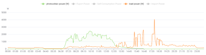

A mosógép programjának lejáratához, egy mosógép ciklusáról készült diagram:
Ebből látszik, hogy leginkább a mosás elején fogyasztott, amikor a vizet melegítette... utána órákat csak minimális fogyasztással üzemelt.Nyilván a fogyasztás és időtényező függ a kiválasztott programtól és egyéb tényezőktől is.

És kardkovácsi:
Más a matek 2 más 3 és más 4-5 fővel. Pláne ha nézel még kort is. Nálunk (2 felnőtt, 3 gyerek 3-6-9 év) átlagban megy napi 2 mosógép és 2 mosogató gép. Hiába van a feleségem délelőtt otthon, ha akkor dolgozik.
Napközben körbesüti a nap a házat, fürdetésre, alvásra kell egy kicsit ráfűteni klímával, pláne úgy, hogy a tetőtérben más fűtés lehetőség nincs....Mind1, kiváncsian várom mi sül ebből ki, illetve egyéb körülmények hogy kavarhatnak be....

Zoltán99
Kedves csoporttagok!
Néhány napja napelem telepítés történt nálunk egy cég által, amelyik a saját véleménye szerint igényes, figyelmet fordít a precíz beépítésre, és szem előtt tartja a szép megjelenést. A rendszert bekötő kábel vonalvezetése a főépületen azonban meglehetősen hullámosnak tűnik, és a napelem panelek helyenként nem egy síkban, hanem attól több mint 2 centiméterrel lentebb, teknő jelleggel, szerintem szemmel látható görbülettel kerültek telepítésre. Az egyik helyen az alumínium tartósín is kissé görbültnek látszik, nem tudom hogy ez normális jelenség-e. A szerződésben I. osztályú minőségű kivitelezés szerepel. Mit gondoltok, a képek alapján ez első osztályú kivitelezés lehet? Megnyugtatna, ha szerintetek ez I. osztályú minőség.
Ami még érdekelne: az esetetekben szintezésre került-e a panelek magassága állítható tetőkampók használatával? Jól látható helyen nálatok rugalmas gégecsővel kerültek-e a ház falára a vezetékek egyenes vonalú elvezetésére? -
