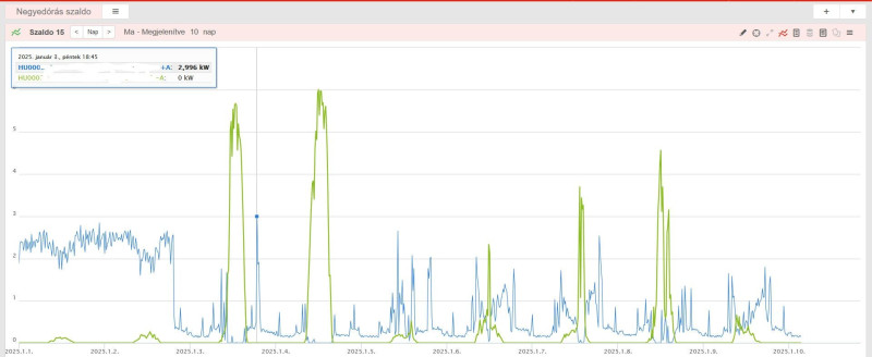

gorbep
Cyberbeni #65583 üzenetére
Nem gondoltam hogy sajtóhiba... csak a szokásos lopakodás... várunk pár évet és a csúcsidő 17:00:00-16:59:59-ig tart, és akkor nem is kellenek smart órák...
Más: most elemezgetem a log-omból a csúcsidei 15 perces átlag teljesítmény maximumot... háát... havonta 4-10 kW körül mozog,
pedig már tudatosan figyelek rá... de egy vendégségben megy egyszerre grillsütő, hőlégkeveréses, mikró elszívó stb... nem is gondoltam volna, olyan 2-3 kW-ra tippeltem volna...

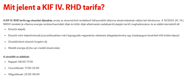

gorbep
Lehet hogy már öregszem és paranoiás vagyok... nem úgy volt hogy a csúcsidőszak 18-22-ig tart???
https://www.eon.hu/hu/uzleti-es-kozigazgatasi/ugyintezes/muszaki-ugyek/aram/okosmeres.html#kifiv

313313
EON honlap az új tarifáról, kitér a HMKE-ra is.
Ez szintén EON honlapról, mert ott szinte minden is fent van, illetve érthető is:
"Elosztói meddő energia díj: lehet kapacitív és induktív meddő energiadíj. Induktív meddő energiadíjat abban az esetben kell elszámolni, amennyiben az elszámolt induktív energia mennyisége meghaladja az elszámolt hatásos fogyasztás mennyiségének NAF esetén 40%, KÖF esetén 30%, KIF esetén 25%-át. Ebben az esetben a 40-30-25 % feletti rész után kell az induktív meddő energia díjat a felhasználónak megfizetni." -

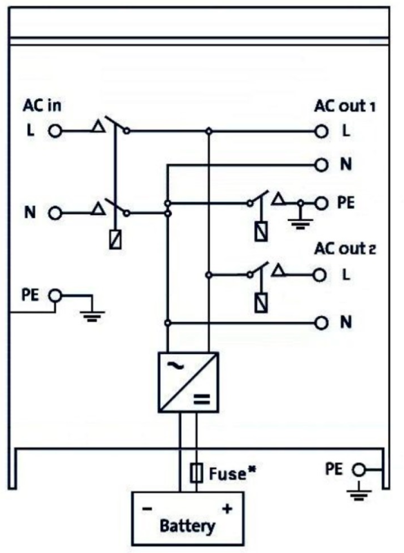

Strezi
Nem, nem szünteti meg, az simán a hálózat relézett verziója.
Itt egy blokkdiagramm, az AC2 vagy AUX, azon oldanak a relék ha leválik a hálózatról, oda mennek a nagyobb fogyasztók. Így valósul meg amit fentebb írtam.
Kell másodlagos földelési pont, amivek ekkor egy relé az inverterben megvalósítja a PEN kötést. Mivel ugye az N-t is leválasztja... -

Strezi
Egy fázisra jó a Victron, lesz egy 10-20ms átkapcsolási idő, ami csak az olcsóbb LED lámpákon fog meglátszani, minden másnak folyamatos lesz.
Csak a kimenetén véd, a másik leválaszt ha elhal a hálózat. Áthidalásra jó az 5kWh akku is, mivel kisfesz, bárilyen 15/16S márkájú pakkot alá thetsz. Kevés az önfogyasztása, nem lesz feltünő. Leválasztó kapcsoló, biztosíték, nagyáramú kábelek akkuig lesz csak a plusz költséged.

Victron Multiplus 2 5000VA-t nezegettem, az elvileg 4000W-ot tud, ami az erzekenyebb rendszereimnek eleg is lenne.
Ha jol ertelmezem, 2 kimenete van, az egyik szunetmentes, a masik nem.
A nem szunetmentesen amikor tovabbitja az aramot, ott is ugyanugy kisimitja a feszultsegingadozast mint a szunetmentes agon?
Az 5000VA csak a szunetmentes agra vonatkozik, vagy mindket agra? (Lasd a bejovo 32A-t teljesen ki is tudom belole venni a ket agon, vagy ez hogy mukodik?)
Egy 5kWh-s LiFePo4 aksi eleg lenne ala kezdesnek? (Csak feszultseg kisimitasra es rovid athidalasokra kell)
Ha csak "atfolyik rajta" az aram (szoval nem toltom az aksit valamint nem abbol veszem ki az aramot) akkor mekkora fogyasztassal/veszteseggel kell szamoljak?
Jol tudom, hogy ez tud halozatot generalni a sima termelo inverterem ala, szoval aramszunet eseten se all mega termelo inverter?
Ahogy nagyhirtelen nezegettem, a Victron valamivel fel millio alatt kaphat, egy elfogadhato 5kWh-s aku szinten akorul van. Mindezekhez meg mi kell (es nagysagrendileg mennyibe kerul), hogy legyen egy elfogadhato rendszerem?
A haz villanyszerelese meg csak most van folyamatban, a nagyobb/erzekenyebb fogyasztok mind kulon koron lesznek, ezen kivul erdemes meg valamivel elokeszulni ehhez a rendszerhez?
Elore is koszonom a segitseget! -
