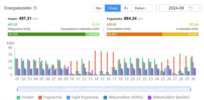

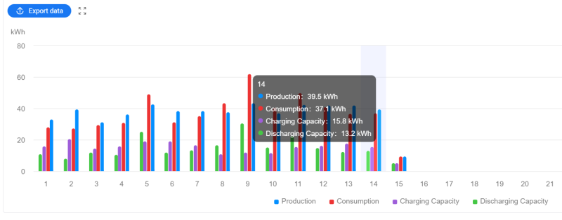

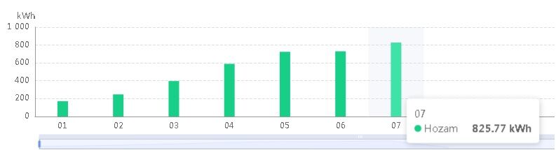

Update :
- Huawei 5K inverter ( 3 fázis )
- 410 Watt * 13 panel
- 10K aksi
- Smart meter : DTSU666-H 250A
- Majdnem pont délre néző tető , kb 35 fokos dőléssel.
- 2023 December elején telepítették a rendszert.
- Ezért a Januári hónapot tekintem alapállapotnak.
- 10 év szaldó elszámolás.....
2024. Január :
2024. Február :
A havi fogyasztás 102,05 kWh-val kevesebb lett mint januárban.
A termelés viszont 38,47 kWh-val lett több.
Az önellátás kb 30%-ról felkúszott 40%-ra.
2024. Március :
A havi fogyasztás 100 kWh-val kevesebb lett mint februárban.
A termelés viszont 172 kWh-val lett több.
Az önellátás kb 40%-ról felkúszott 60%-ra.
2024. Április
A havi fogyasztás kb 50 kWh-val kevesebb lett mint márciusban.
A termelés viszont 177 kWh-val lett több.
Az önellátás kb 60%-ról felkúszott 87%-ra.
2024. Május
A havi fogyasztás kb 35 kWh-val kevesebb lett mint áprilisban.
A termelés tovább nőtt , kb 85 kWh-val lett több.
Az önellátás 87%-ról majdnem maximális lett : 97% !!!

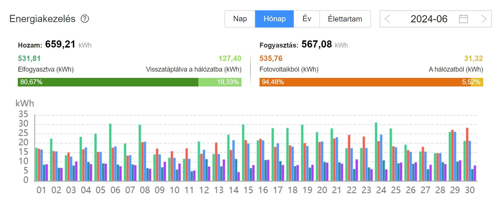

2024. Június
A havi hozam kevesebb lett az előzőhöz képest.
Akadt bőven felhős , esős nap....
Amikor kisütött , akkor viszont nagyon meleg volt.
Látszik is , hogy a 3 db split klíma miatt emelkedett a fogyasztás.
Számokban ez :
- 87,47 kWh-val kevesebb a termelés.
- 26 kWh-val nőtt a fogyasztás.
Az önellátási érték kicsit alacsonyabb lett : 94,48 %

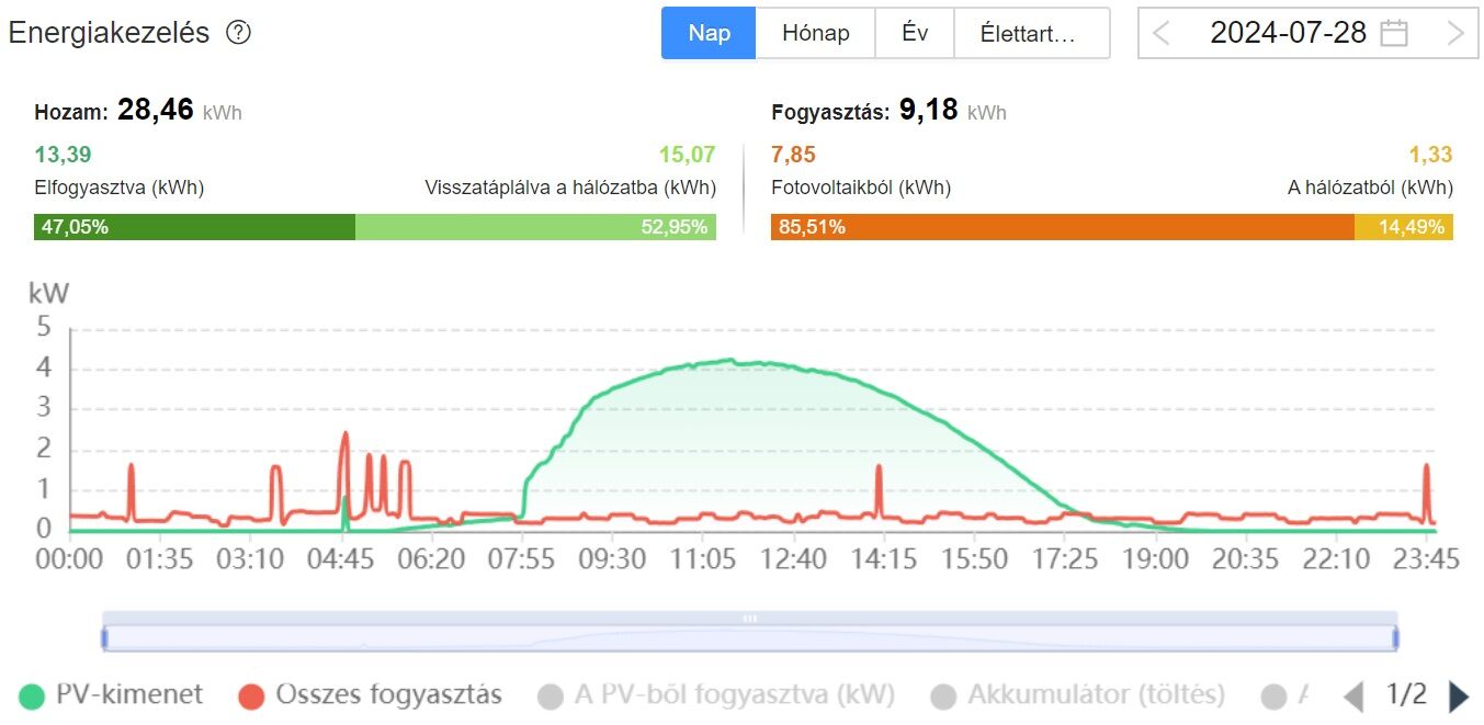

Dobok be egy fél éves összesítést is :
2024. Július
Előző hónaphoz képest közel 132 kWh-val lett több a termelés.
A 3 db klíma miatt megugrott a fogyasztás....majdnem a januári szintet ostromolja.... Cserébe viszont kellemes hőmérséklet uralkodott az egész házban ( 25-26 fok bent vs 35-40 kint ).
Na meg persze be lett üzemelve plusz 1 db hűtőgép is.
A megemelkedett fogyasztás miatt az akuk éjszakára , hajnalra teljesen le is merültek és a hálózatból lett vételezve az energia.
Ez az "önellátás"-on is észrevehető: 86% körüli az értéke csökkent.
Aki figyelmes az észreveheti, hogy a hónap utolsó napjainál valami történt.....
Nos , igen , elmentünk pár napra nyaralni.
07.27-én ragyogó időben készülődtünk :
Sütés, főzés , mosás vitte a kWh-kat....
De legalább napközben csináltuk amit lehetett így az "önellátás" nagyon magas lett : közel 99% !!!
Ilyen sokat jelent az , hogy amikor süt a nap, akkor "helyben" el is használja az ember a megtermelt energiát.

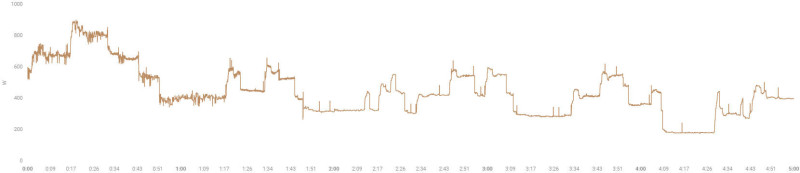

Persze másnap 07.28-n hajnalban keltünk.
A reggeli procedúrák után magára maradt a ház.
Szinte mindent kihúztunk a konnektorból.
A villany bojler letekerve 40 fokra , hűtők és a fagyasztó természetesen üzemelt tovább , ahogy a router + NAS is a szünetmentes tápegységre dugva bekapcsolva maradt !
A reggeli készülédésnél még a bojler bekapcsolt....aztán kora délután és éjfél környékén csak rámelegített 1-1 alkalommal.
Ezek a tüskék szépen ki is ugranak. Napközben viszont folyamatos 200W-os fogyasztás van. Ehhez jön hozzá a hűtő és fagyasztó ki/be kapcsolgatása, amikor is felmegy a fogyasztás 400 W-ra.
Az előző este viszont teljesen lemerült az aksi, ezért a reggeli vízmelegítés hálózati áramból történt....ami látszik is : az önellátás 85% lett csupán. Ha otthon maradunk és fogyasztunk többet , akkor magasabb lett volna az érték.2024. Augusztus

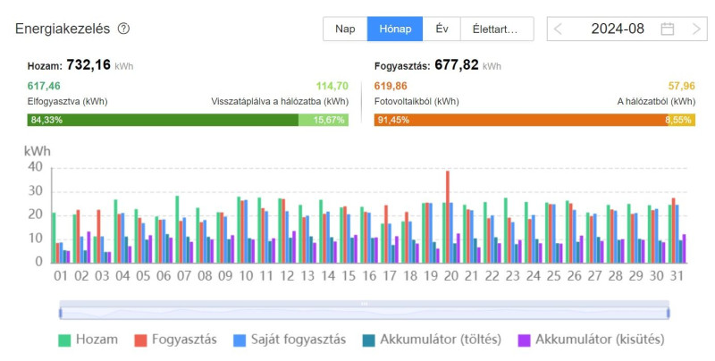

2024. Szeptember
Időközben megvolt az éves villanyóra leolvasás !
