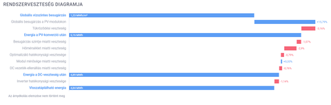

"10%-os veszteséggel számolt adat"
Mi ez a veszteség? -

Eltévedtem a sok számban
Szóval akkor 8710 kWh-t termeltél egy év alatt.
Mennyit saccolt a PVGIS 10%-os veszteséggel a 7.26-os rendszeredre? -
kardkovacsi
Ma lett 1 éves a rendszer. Pontosabban holnap délben lenne, de holnap úgyse lesz nagy termelés az eső miatt így eredményt hirdetek
8710 kWh lett az éves termelés a 7.26-os rendszernek ami 1200 kWh per kWp, a 10%-os veszteséggel számolt adat 1128 ami jelentős felülteljesítésnek számít (25 fokos tető, 3.63 -35-re meg 3.63 +55-re déltől).Alapvetően tavaly december végén eléggé pesszimista voltam az elmaradó kWh-ák láttán de a további hónapokban elég jó lett a termelés így még jóval több is lett a termelt mennyiség mint az előzetesen számolt.

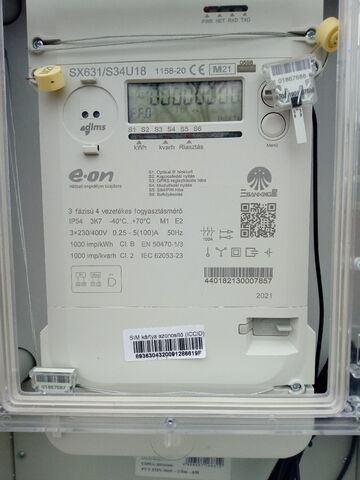

K_L_
hoszibarat #20056 üzenetére
Az óra kijelzőjén (én legalább is) nem látom, hogy pl.12.15-kor mennyit fogyasztottam és közben mennyit termeltem.
A távleolvasási portálon pedig (én) csak ezt látom (negyedóránként a + és - adatokat).
A + a fogyasztás, a - a termelés.
Ezt meg tudom nézni kb. 5 hónapra visszamenőleg grafikusan vagy táblázatosan (ha éppen működik), de semmi mást.
(arról nem is beszélve, hogy + grafikon világoskék, a - pedig sötétkék; csodálatos kreáció, természetesen fix színek)
De valószínűleg nem így kellene működnie, hanem hasonlót kellene látni, mint amit "senki68" lát. -
hoszibarat
Ezt most nem értem, miért nem láthatom azt, amit az óra mutat? Amit direktben elfogyasztok azt értelemszerűen nem méri gondolom. Szerintem az lenne a logikus, ha a távleolvasási portálon és az órán ugyanazt látnánk, maximum pár órás eltéréssel a szinkronizálás miatt. Az inverter adatai között nyilván többet látunk, mert ott azt is látjuk, amit egyből elfogyasztottunk.
Vagy nem így logikus? Csak nemrég óta vagyok napelem tulajdonos. -
K_L_
hoszibarat #20050 üzenetére
Nekem is "nagyon furcsán" működik, és nem is mindig megy.
Feszültséget, áramot nekem sem mutat.
Azt viszont remélem jól látom, hogy az A+ a "folyamatos" vételezett energia, az A- pedig a "folyamatos" visszatáplált (0-24 őra).
Így látod, hogy mikor vételeztél és mikor termeltél.
Tehát szerintem nem is láthatod azt, amit az óra mutat. -

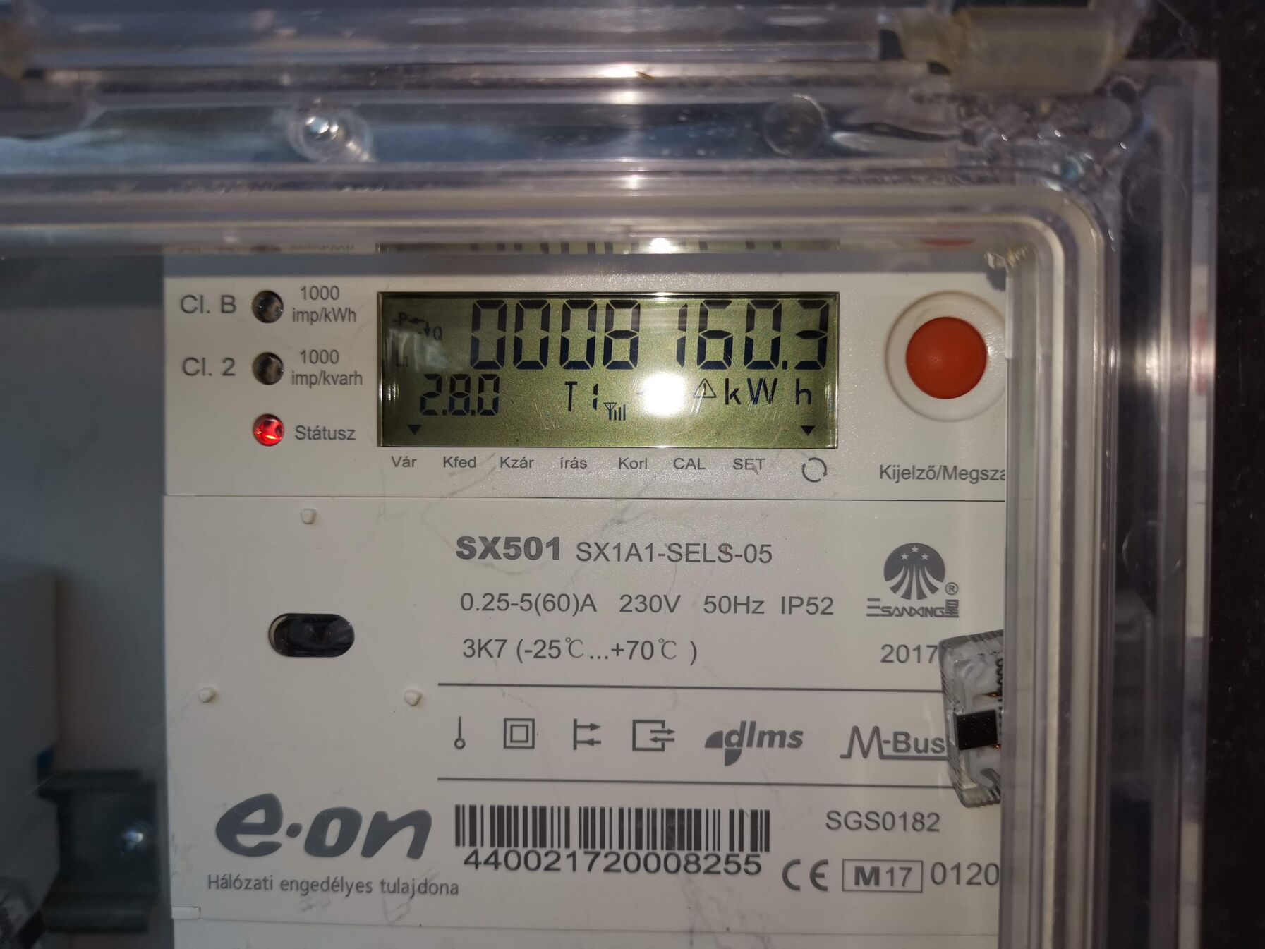

stickermajom #20028 üzenetére
Ha csak a 2.8-as oszlopot nézem az jó 30%-al kevesebb értéket közöl mint ami az órán olvasható.
Nálam ezeket a sorokat lehet csak kiválasztani: -

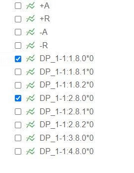

nebancsa
Eon távleolvasási portálal kapcsolatban kérnék segítséget?
Most volt az éves leolvasásom, és az óra megnézése után szembesültem hogy amit az eon küld adatokat a távleolvasáson keresztül köszönő viszonyban sincs az órán látható betermeléssel. A fogyasztási adatok pontosak. Óra szerint pluszba vagyok, távleolvasó szerint minuszba. Meg is jött a befizetés értesítő így valóban minuszba vagyok. (A számla még nem látható, gondolom még nem készült el.)
Kérdésem így csak annyi lenne, betermelésnél akkor ne is az óra állást nézze az ember hanem amit a távleolvasó küld?
Betermelést úgy számolom ki, hogy a DP_1-1:2.8.1*0 és a DP_1-1:3.8.0*0 oszlopot összeadom. Az órán kb. 6%-al többet mutat a betermelésnél. -
senki68
