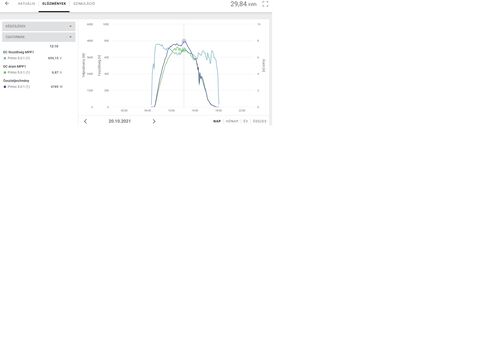

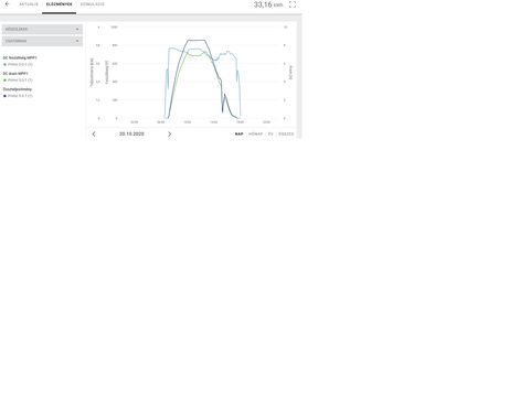

Kis érdekesség, nálunk a tavalyi okt.20 -ai a tegnapihoz hasonlóan kristálytiszta volt, az egyetlen különbség, hogy pár fa ága megnőtt, a nap már alacsonyabban tetőzik, így 2 táblára részleges árnyékot vet.
A rendszer Fronius primo 5kw, 6.67kwp, 1 sztringen, majdnem déli tájolás, optimalizáció nincs. -

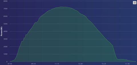

Kb. egy hete megy a rendszer (11kWp panel - dél és kelet, 8kW inverter), eddig megtermelt 275kW-ot ... havi fogyasztás 180kW ... tútótuk!
Klímás jöhetne már, legyen mivel elégetni a pluszt

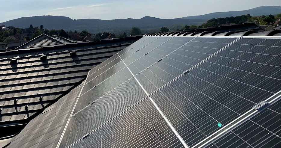

Tegnap volt az első évfordulója a napelem rendszerem beüzemelésének, gondoltam leírom az adatokat, hátha segít valakinek a döntésében, összehasonlításban.
17db 370-es Longi panel (6,29kWp) SE inverterrel. Bp-i tetőn tájolása 182 fok, meredeksége 43 fok, éves hozama 8,27MWh.Üdv,
brusiui. talán még annyit kiegészítés képen, hogy 10k-s az inverter, és aktuális árakkal számolva 9,8 év alatt térül meg az önerős rendszer.

Ma felszereték reggel az órát és már termel a rendszerem
7kw-os SE, déli fekvés, viszont picit meredek a tető és van kis árnyék is délelőtt.
Az kb. rendben van, hogy 5,7kw körüli értékeket hoz most? Az eddigi napi termelés pedig 13,5 kwh. -

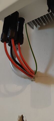

OMG, na ez érdekesen néz ki. Gondolom egyrészt elfogyott a fekete kábel aztán jó lesz az is alapon piros lett belőle. Legalábbis remélem, hogy nem más ok áll a háttérben.
Amúgy nics az invertereden még két pár ilyen DC csati odébb? Mert a típus leírása szerint 4 párnak kellene lennie rajta. -
