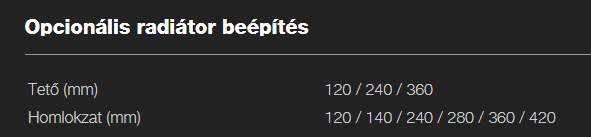

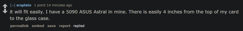

Talán ez: The Tower 300
mATX, de 420-as AIO befér. Reddit szerint a 38-as AC Freezer 420 is bemegy, de akkor már szűkös. [link]
Arctic iii 420 and tower 300 -
bgombos79
Tök mindegy, 420-as AIO-nál nem a kártya hossza lesz a szűk keresztmetszet...
Ekkora hűtőhöz kicsi ház nemigen lesz amúgy. Még a kompakt méretben is ritka, hogy egy ház fel legyen készítve ekkora radiátorhoz, mATX esetében meg kimondottan fehér holló.p
Igazad van, de akkor meg nem értem az mATX alaplapot. Ekkora házakba mehetne a normál ATX. Lenne hűtése rendesen....

Konkrét max méret, ami jó volna ha adnál. De egy Arctic 420-as AIO esetén szerintem is fehér holló egy kis méretű ház esetén. Minimum közepes torony fog kelleni hozzá főleg hogy az Arctic AIO hűtők radija a legvastagabb. Nekem ugyan csak a 360-as verzója van abból is sima fekete, ami elsőnek egy P600S házban volt, de VGA vertikálisra fordítása miatt le lett váltva egy Li-Lian O11D EVO RGB-re. Az O11D EVO RGB mellé adnak egy keretet is amivel felülre be rakható a 420-as hűtő is.

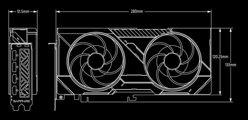

Ha tényleg a legkisebb térfogat a cél, még egy adat kellene: pontosan melyik
Sapphire RX 9070 XT-d van? Például Pulse, Pure vagy Nitro+?
A kártyák hossza és vastagsága eltér, és ez befolyásolhatja, melyik kompakt ház jöhet szóba.Tök mindegy, 420-as AIO-nál nem a kártya hossza lesz a szűk keresztmetszet...

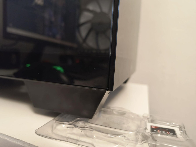

Songo

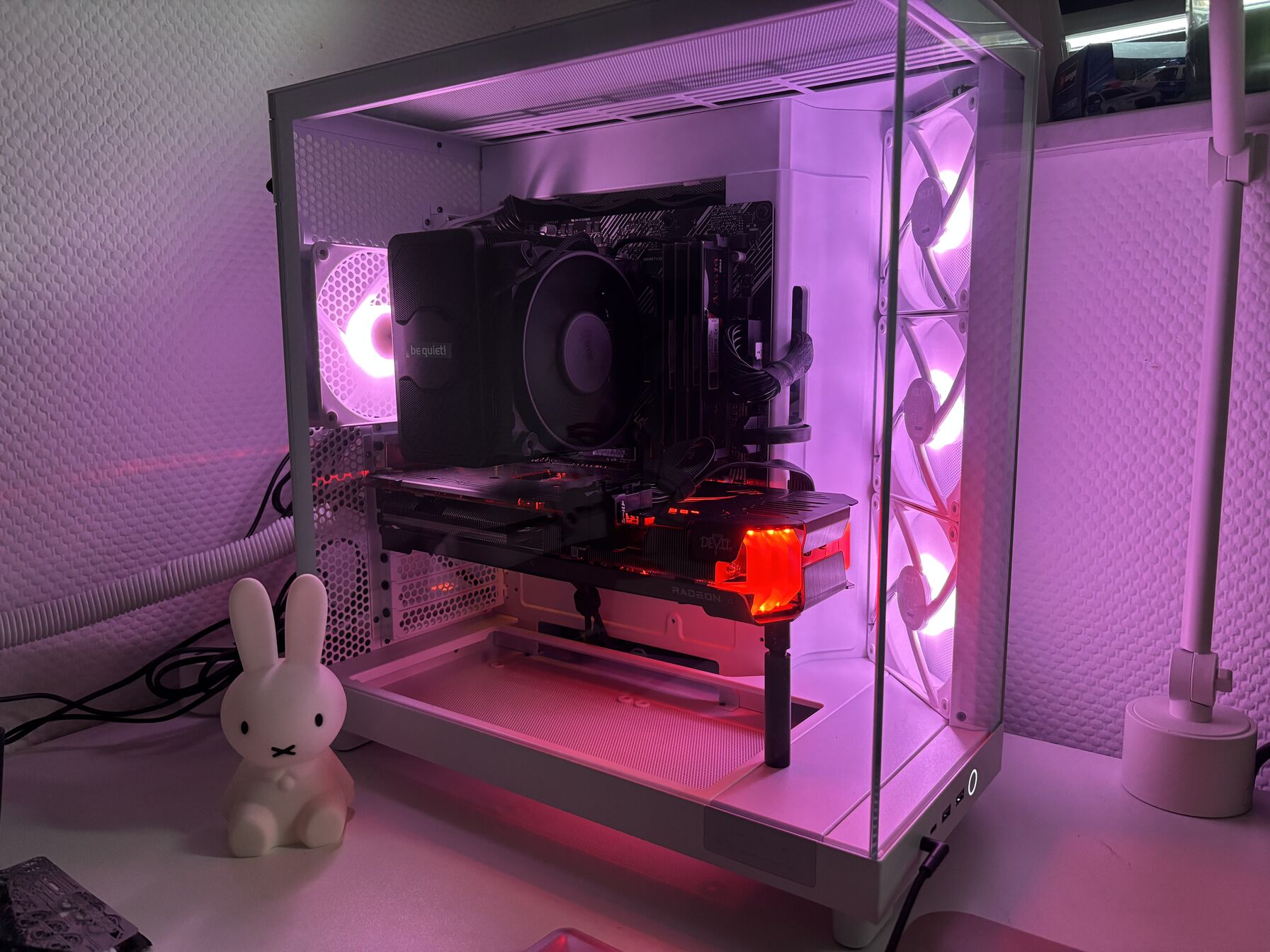

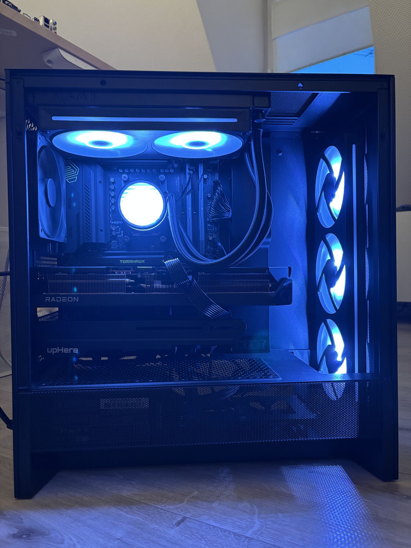

Az alul gombos, ami a képemen van. Ebben döntöttek az oldalsó ventik, nem az oldallap síkjában vannak, mint a régin. Illetve rejtett hely van az alsó ventiknek is, nem csak az aljára csavarozod.
p
Köszönöm akkor eldőlt
parandroid
p

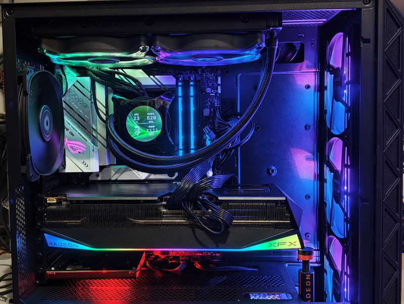

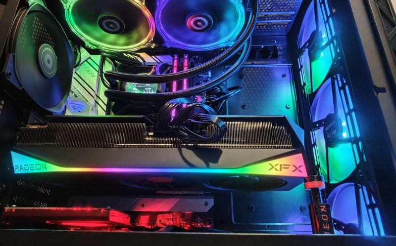

Songo
Melyik ebből az újabb verzió? aminek a lábán vagy aminek a tetején vannak a gombok?

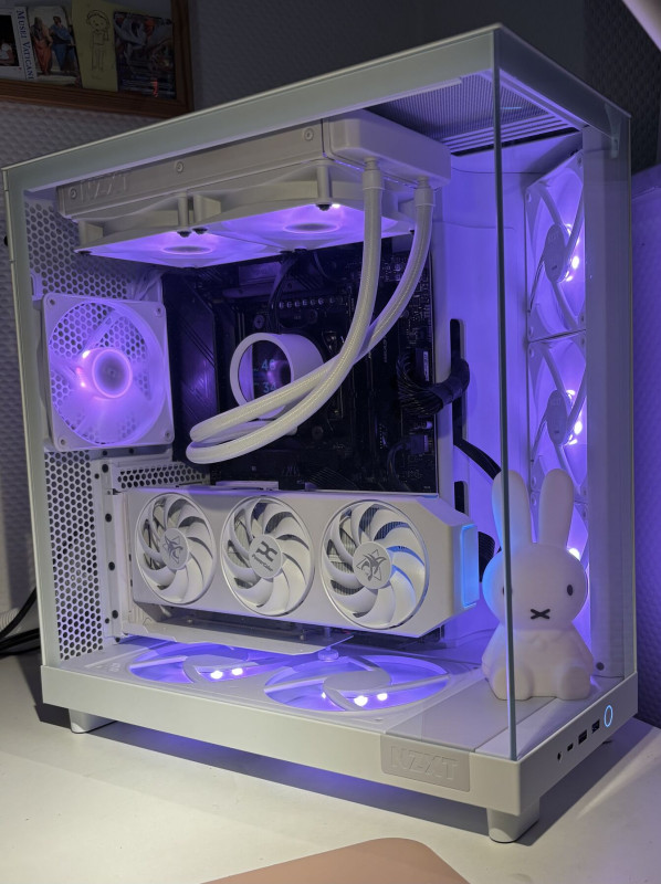

Genji
Yep, pontígy néz ki…
Annyi, hogy felülre én nem tettem be a 420-as AIO-t, mert nem szeretem esztétikeilag, amikor az AIO a befúvó függőleges ventik elé kerül. No meg őszintén: mire bem elég a 280mm-es radiátor? Főleg AMD vonalon, meg ilyen airflownál…
p
Hát ez elég jól néz ki!
Nálam szintén így van az airflow és nálam se reverse ventik vannak, de nem zavarnak a merevítőbordák. -

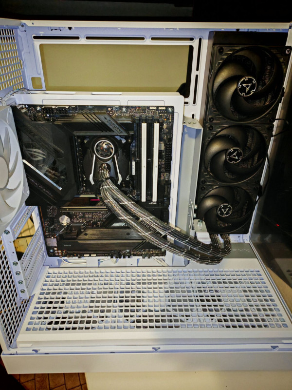

parandroid
Én H9 FLOW-t vennék (nem a simát, a flow már egy átdolgozott frissebb verzió ami 420as radiátorokat tud fogadni) ehhez a konfighoz. A táp szépen a lap mögött eltűnik, esztétikailag szebb + az alsó 3 venti nemcsak szép de hasznos is tud lenni. Airflow: alul/oldalt 3-3×140 intake, felül 420 AIO 3x140 exhaust + hatul 1x120 exhaust.
p

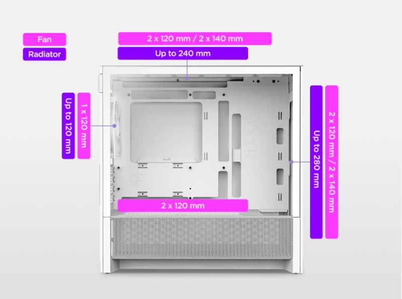

Az NZXT H9 Flow 2025 felül maximum 62 mm-es radiátor + ventilátor kombinációt támogat, így például az Arctic Liquid Freezer III 420 67 mm-es vastagságával már nem fér bele a specifikációba. A Lancool III-nál 420-as felső radiátor esetén a gyártó konkrétan a hátsó 140 mm-es ventilátor eltávolítását írja elő, nálam ráadásul a bal felső/hátsó 120as exhaust lehetősége is kompromisszumos. A Meshify 3 XL és az O11D EVO ebből a szempontból sokkal kényelmesebb: a bal felső sarokban több hely marad, ami egy vastag 420-as AIO-nál és nagy VRM-hűtőbordás alaplapnál különösen fontos.

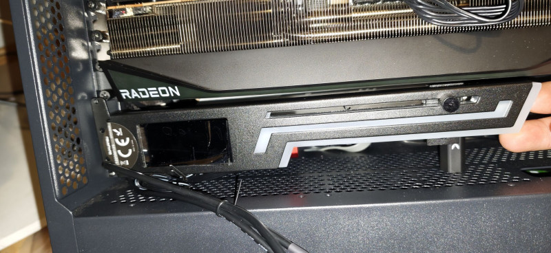

Marci112233

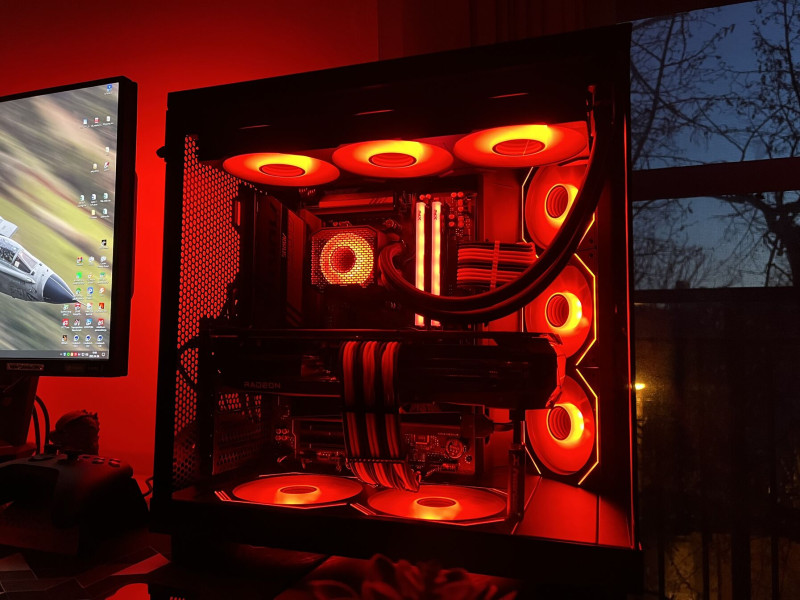

Én sima O11D Evot vettem nemrég és RTX5070-es van benne vertikálisan egy ilyen tartóval. Az XL verziója nagyobb ugyebár, de ehhez is adták a plusz keretet amivel felülre be lehet tenni a 420-as hűtőt, de nekem csak asima 360-as van benne.
Képet elfeledtem lőni kivett állapotban mivel este 11-re raktam át mindent, így az utólag már az asztal alatt készült.

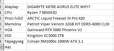

Ház csere előtt állok, kettőt néztem ki a Phanteks NV9 és Lian Li O11d Evo XL.
Z790 Tomahawk alaplap, RTX5080 megy bele és nagyon szeretnék egy 420as Freezer vízhűtőt, P14-es RGB ventikkel.
Van esetleg ezektől jobb ház (méretben és árban 100e alatt) -

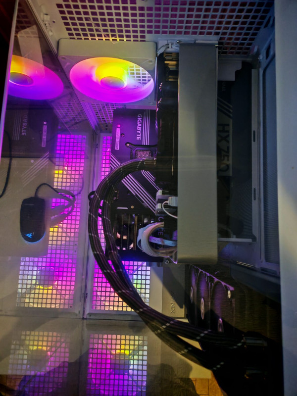

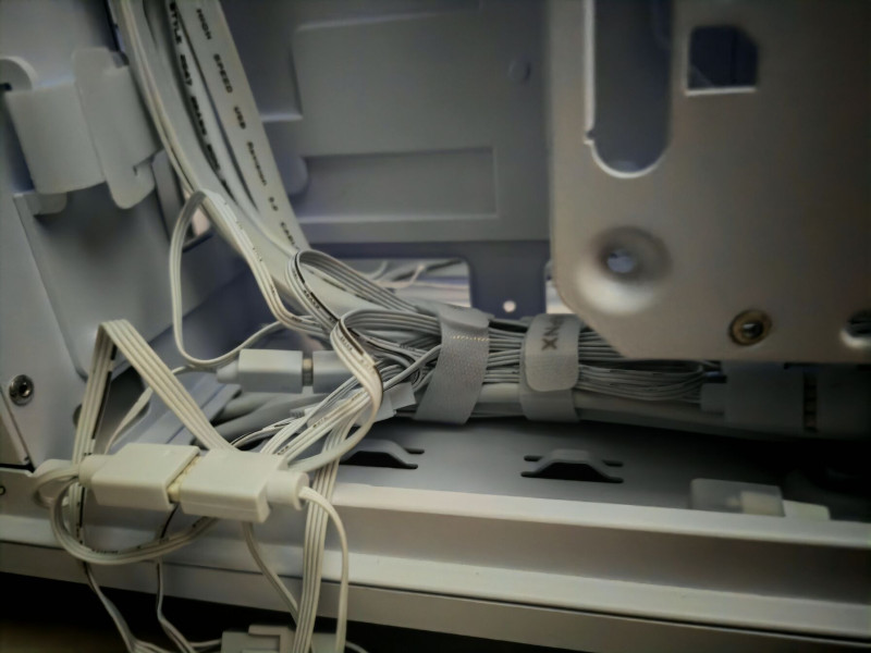

Grave_444

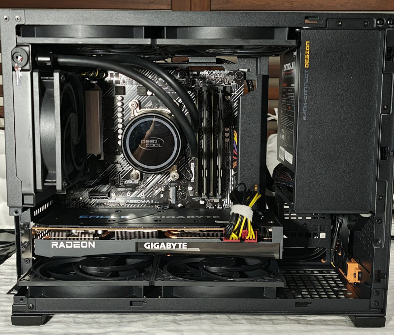

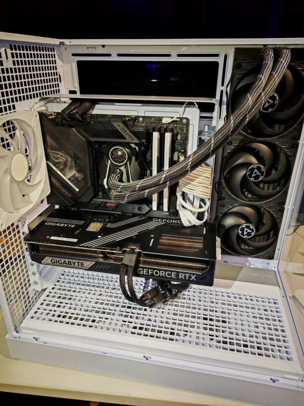

Enyém így néz ki, a táp 140mm-es ATX-es, a kábelek elvezetésével nem volt gond, a vízhűtés miatt kellett barkácsolnom, de csak azért mert az Arctic az átlagnál vastagabb radiátort használ.
Az RTX 5080-ról lekaptam a gyári hűtőt, és két 14cm-es ventit tettem rá, saját kerettel.
Az előlap is 3D nyomtatott, mert nem a fa elejűt vettem, ami ott is szellőzik, hanem a teli feketét.
Ez meg egy Jonsbo D32 Pro Mesh.
Szép kompakt gépek.
Igazából a Deepcool ház mozgatja a fantáziámat, de csak mert állítva akár léghűtéssel egész érdekes hűtés hozható ki belőle. Oldalsó alsó befúj, felette lévő már szív. Fektetve ahogy a képen is látszik a Jonsbo D32 / Z20 ugyanaz, talán ezen még jobbak is a szűrők, illetve a kisebb méret miatt.Na meg a CH170 Plusba talán a kártya elé befér 2db 14-es venti vagy slim változat.
Angelland13

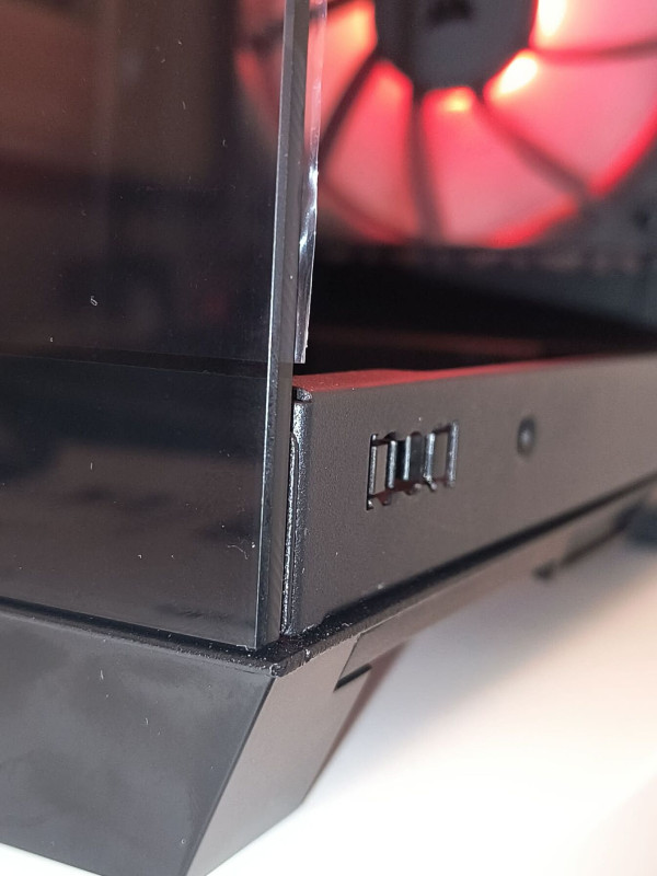

Van! Csak képeket nem tettem be + egy kva szót sem írtam róla.
Túl sok a xar manapság.....
Szerelni.... nem jó. Van vagy 4 féle csavar benne.
Fehérre kell fólia a kijelzőre, nagyon vakító. Után éjjel sem zavaró.
Fekete sötét plexit kapott képek, videók szerint.
VGA felől nincs semmi, azon keresztül jön be a levegő.
Alul befúvás, oldalsó 3 és felső kettő szívja ki a levegőt.
CPU -t 60⁰c fölött nem láttam, VGA is ott végez valahol. Ok, mikor 42 fok volt 63-65 fokot is mutatott a kijelző.
Táp ventilátor néha megmozdulhat, más irányba áll a címke rajta.
5 9600xt, 9060xt, bequiet power zone 2 750wVégre át tudtam tenni bal oldalra, illetve eddig is ott volt minden ház, csak az oldalukat néztem.
Most van hangulatfény, ülve nem a tetejét kell kaparászni, hogy hol is van a bekapcs, pendrivet sem gond.
Mondjuk lehetne alul ez az egész, ha már asztali házként reklámozzák.Képeket esetleg készítenél róla? Plus verzió?
Nekem az tetszik, kijelző nélkül.

LÉghűtés szempontjából az oldalsó vertikális ventik, ha az oldllap síkjában vannak, kb halottnak a csók. Ezért vetted észre, hogy javult a helyzet, amikor alulra is venti került, végre kap a VGA, meg a CPU is némi friss, hideg levegőt.
nálam a vertikálisra fordított VGA és az AIO hűt miatt kellett hogy az O11 evo-ban feljebb lehet tolni az alaplapot a normál helyzettől, és nekem az kellett hogy a kettő ne érjen össze
Ez a H6-ban eleve adott...
De ha már oldalsó ventihelyes akvárium ház, akkor itt egy Corsair 2500D Airflow, amit sokkal jobban szeretek, mint az O11-et, pont amiatt, hogy annek mash is lehet az elején az üveg helyett. Persze kicsit túlzás az AIO-t ekkora fogyasztású gépnél oldalra pakolni, de ott elvileg jobb helyen van, mint fent. De ennek a konkrét darabnak így is már gyakorlatilag túlzás ez a hűtés (B850 + 7500F + 3070).
pLehetne az O11 evo-nak front mesh, én is gondolkodtam rajta, de mivel nem melegszik semmi egyenlőre kihagyom.

Marci112233
Sima üveg nélküli szinte már nincs, de az O11 Evo elöl is üveg, ami azért tényleg túlzás, és a hűtésnek sem tesz jót... Ráadásul kétkamrás, ami elég messze van az eredeti elképzeléstől. Ha már kétkamrás, és nem számít elöl az üveg, akkor NZXT H6 a ferdén elhelyezett ventikkel, meg a dizájnba jól befoglalt alsó ventikkel. Azt tényleg szépre meg lehet csinálni világítás nélkül is.
