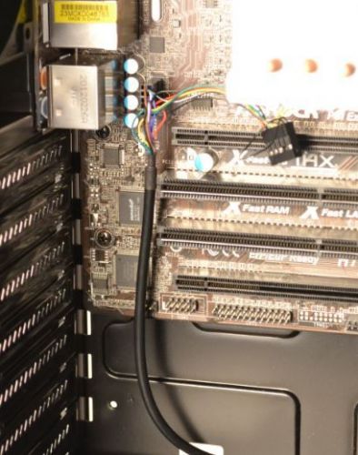

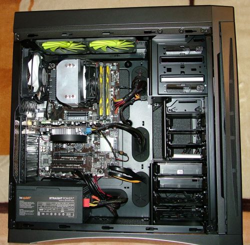

Friss tapasztalataim egy Nanoxia Deep Silence 3-al:
Nem rossz ház ez, végeredményben nem bántam meg...de...German engineering???
Kezdjük azzal, hogy a ház oldallapjait feltenni kész kínszenvedés. A legszarabb Codegenre egyszerűbben felmegy, nem tudom mit csináltak, de borzasztó...
A kábelmenedzsment erősen hiányos, a hátlap és az alaplapi lemez között alig van hely a vezetékeknek, bár sakkozással megoldható a dolog. Viszont kábelrögzítési lehetőség alig, az alaplap közepénél konkrétan semmi nincs, maximum szigszalaggal lehet gányolni, más módon nem rögzíthetők a kábelek.
Az előlapi "Reset" és "Audio" kábelek érthetetlen okból kb. fele olyan hosszúak, mint a többi. Az audio csak úgy érte el az alaplap végén lévő csatlakozóját, hogy a táp rögzítése miatt felhajtott lemeznél lévő lyukon kellett betuszkolni. Rendes gumírozott kábelező nyíláson esélytelen lett volna.
Az alaplapi kivágás -későbbi processzorhűtő miatt-, használhatatlan bizonyos lapoknál, fotót később mellékelek. A 4db lefogatóból kettő a nyíláson kívülre esik, takarásban van. Tehát ki kell szedni az alaplapot a hűtő cseréhez. Fontos, hogy csak bizonyos alaplapoknál van ez...
A 2,5"-os fiókok lötyögnek, zörögnek, rezonálnak. Ez egy "deep silence" elnvezésű háznál különösen kedves.
A ház nem tudom milyen lemezből van, alapvetően masszív darab, de a tetején lévő 2db ventilátor helynél dudotodik/behorpad, ha a ház két oldalát összenyomom. Az a rész 1:1-es Codegen érzés, az van ilyen papírból. A hangszigetelés so..so.., csodát ne várjon senki. A HDD kerregése 2 méterről is kihallatszik, a ház gyári vetijei viszont tényleg szinte hangtalanul teszik a dolgukat. Ami viszont gáz, hogy van az egész gépnek egy búgó hangja, ami csak akkor szűnik meg, ha a gép tetejét lefogom. Okára eddig nem tudtam rájönni.Összességében a fenti hibák ellenére nem rossz ház ez, de azt fel nem foghatom, hogyan nyert ez ennyi editors' choice-t?? És azt sem értem, miért mondja mindenki, hogy extrém halk...??

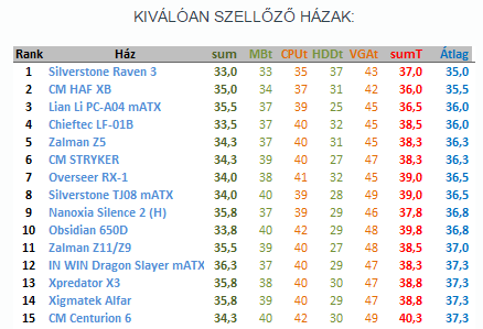

Egyebkent meg attol, hogy pl egy Fractal R4 mondjuk a tulmelegedestol meg tud vedeni egy 290x-et, attol az meg teny, hogy egy kivaloan szellozo Raven 3 pl 25-30 fokkal alacsonyabb hofokon tudja tartani. Konkluzio: a Raven sokkal jobban szellozik mint az R4. A teszteles tobbek kozott errol szol. Kulonbseget tesz tobb szempont szerint haz es haz kozott. A reklam ennek ellenkezoje: minden jo es minden megfelelo.
#98593280
Nem vezetek senkit felre! Megmertem a hazakat azonos konfiguracioval. Kornyezeti homerseklet figyelembe van veve. Az adatokat mindenki sajat bevallasa szerint hasznalhatja. Senkinek sincs megtiltva hogy egy lista aljan allo rosszul szellozo hazba epitsen egy erosen melegedo konfigot. Ajanlani viszont en nem fogom neki!
Vesa
#98593280 #54004 üzenetére
Egyetértek alapvetően, bár a teszt-listákat jobban szemügyre véve az is látszik, hogy akár 10-20 hely múlhat pár tized fokon, ami a gyakorlatban kvázi jelentéktelen. Vagyis egy ház 20 hellyel hátrébb sem feltétlenül rossz, mert gyakorlatilag megegyezik a 20hellyel előrébb lévőkkel.
Kéne egy olyan lista is, ahol ezeket is figyelembe veszik, vagyis érzékelhető, a hardverekre is már jelentős befolyással bíró értékek között különbséget kellene tenni...Mert bármilyen hardvernek van egy üzemi hőmérséklet-tartománya, melyen belül akár még 10fok eltérés sem jelent problémát.
Szerintem az is kicsit félrevezető, hogy a gyakorlatilag bőven üzemi hőfokon belül hűtő házak amiatt esnek rosszabb megítélés alá, mert pár tized fokkal gyengébben hűtenek társaiknál, így a listákban hátrébb szerepelnek ami nem túl bíztató a felületes szemlélőnek, pedig gyakorlati jelentősége ennek a különbségnek szinte zéró. -

A hűtése az elég gyenge, 100 db ház közül kb. a 90. helyen:
