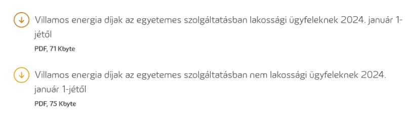

Ha a logikád követem a villany is olcsó. Valahol 25xft/kwh+áfa az alap ára amit próbálnak lenyomni a cégek torkán, ha ügyesek, akkor kaphatnak 80-100ft/kwh+áfa áron, ehhez képest a lakossági 70ft is olcsó...
Másrészről a villany világpiaci ára max 40ft/kwh, most ünnepek alatt 40 fillér/kwh (tegnap beszélgettem egy biógáz erőmű vezető el)
