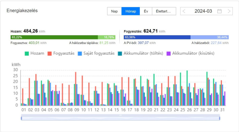

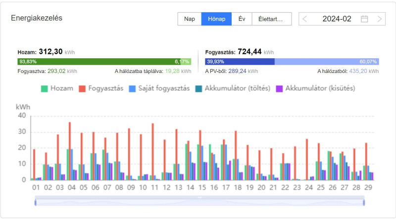

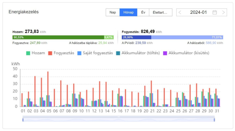

Soron következő összegzés :
- Huawei 5K inverter ( 3 fázis )
- 410 Watt * 13 panel
- 10K aksi
- Majdnem pont délre néző tető , kb 35 fokos dőléssel.
- 2023 December elején telepítették a rendszert.
- Ezért a Januári hónapot tekintem alapállapotnak.
- 10 év szaldó elszámolás.....
2024. Január :
2024. Február :A havi fogyasztás 102,05 kWh-val kevesebb lett mint januárban.
A termelés viszont 38,47 kWh-val lett több.
Az önellátás kb 30%-ról felkúszott 40%-ra.2024. Március :
A havi fogyasztás 100 kWh-val kevesebb lett mint februárban.
A termelés viszont 172 kWh-val lett több.
Az önellátás kb 40%-ról felkúszott 60%-ra. -
