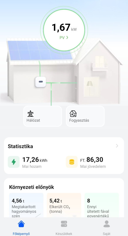

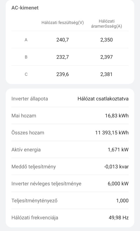

Volt már szó a FusionSolar app erdekességeiről.
Az alábbi két képernyőkép készítése között kb 5 másodperc telt el.
A lényeg, hogy nem egyezik, a főképp, és a Készülékek képernyőn lévő adatok. És ez nem az első eset.
Itt most a pillanatnyi termelés egyezik, de az sem szokott. Régebben jó volt.
