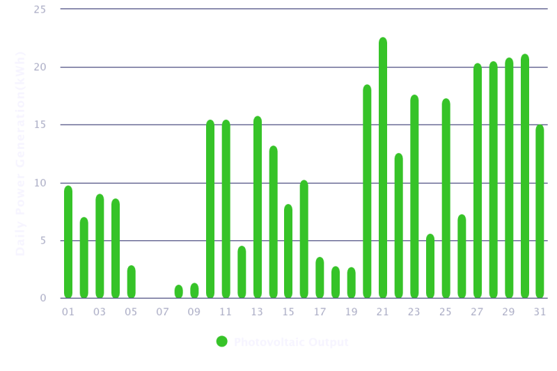

Nálam a hónap:
Termelés: 332,8 kWh
Betáplálás: 232 kWh
Saját felhasználás: 100,8 kWh ez 30%
Ehhez a hálózatból: 567 kWh
A rendszer 2,3 kWp dél, 4,1 kWp nyugat. Most nincs vágás a 4-s inverterrel.
A bővítésnek köszönhetően tavalyhoz ( 83,2 kWh) képest majd 4x több, tavaly előtthöz (137,5) képest majd 2,5x termelés.
És nem volt túl napos ez a hónap erre

sziasztok. köszönöm mindenkinek aki irt a kérdésemre. ma reggel pont került a történet végére
. Tehát a 2 hónapra keletkezett 680kw, úgy lett elszámolva, hogy időarányosan 210+210 kw azaz 420-at számoltak kedvezményesen és a maradékot a piacival. rekord gyorsasággal jött a számla, vasárnap délután diktáltam, és ma hajnalban már jött a hiteles számla

mondjuk nem volt nehéz
11-ig megvolt a megelőző 3 nap termése
