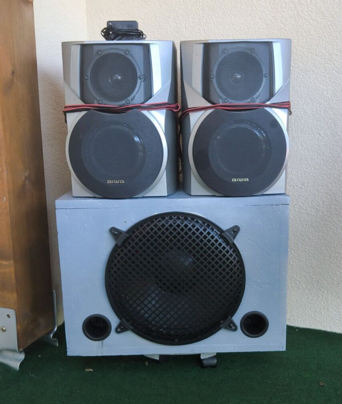

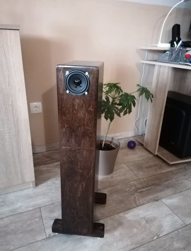

    Csak érdekességképp, ha már 599, itt a 10+ éve épített dobozpárom. Még szépen szolgálnak gazdájánál :)
    HA22-599M, HG2,5-63
    Valahol el kellett kezdeni... :))
    Kettős érzés rájuk visszanézni, illetve visszagondolni hogy építettem meg, mert bár akkor azért büszke voltam rá, de most évekkel később rögtön temérdek hibáját veszem észre, amit ha most építeném, másképp csinálnék. De legalább jelzi, hogy sikerült azóta tanulnom valamit, nem volt kár minden szóért amit shalafi66 leírt akkoriban és azóta. :R

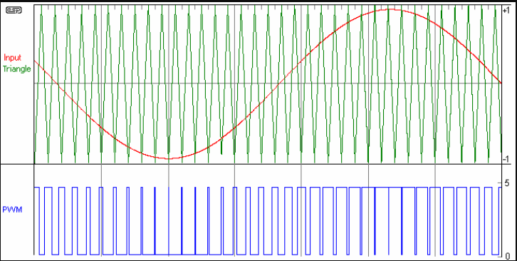

    A D-class erősítő ebből a szempontból szintén teljesen parasztvakítás. Mert 3dB hangnyomásemeléshez, több, mint kétszeres bemenőteljesítmény kell, és a mutatvány, a legtöbb esetben már itt megbukik, ha nincs mögötte tápegység és/vagy a hangszóró mechanikai vagy elektromos terhelhetősége korlátoz.

    Ha nem lenne DSP a hangsugárzó erősítőjében, akkor szerinted hogyan lenne képes a 7,5 cm-es hangszóró ~46 Hz-től szólni és ~56 Hz-től állandó hangnyomással működni?

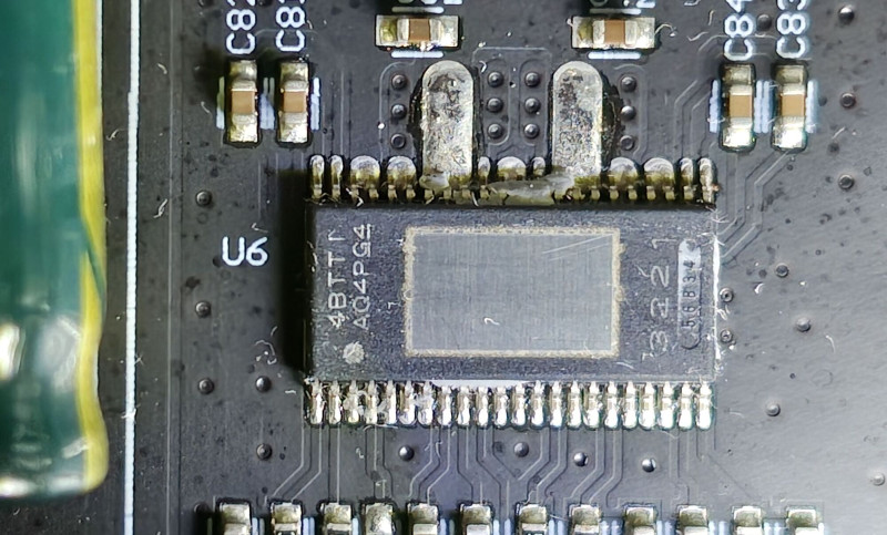

    Mondok egy konkrét példát. Nemrégen vásároltam egy bluetooth hangszórót. Olvastam, hogy jó hangja van, de eléggé túlzásnak tűnő dolgokat állítottak a hangjával kapcsolatban az interneten. Gondoltam, hogy fizetett teszt, de azért mondom, kipróbálom.
    Megjött a cucc, 3 inches "mélynyomók" vannak benne, már előre röhögtem, hogy milyen lesz a hangja :D
    Aztán a döbbenettől lehidaltam, annyira jó volt a hangja. Mondom, ezt megmérem, mérve a cucc 46-47 Hz-től kezd szólni és 56-57 Hz-től teljes hangnyomáson szólt :R És nem csak kis hangerőn tudja ezt, elég nagy hangerőn lehet neki tolni, egy közepes helyiséget bőven betölt a hagja
    Ismétlem, kettő db 7,5 cm-es hangszóró! Egy egyszerű, bassreflex csővel ellátott, nevetségesen kisméretű műanyag dobozban! Tehát nincs passzív radiátor, nincs transmission line, nincs nagyméretű, belülről agyoncsillapított doboz!
    Viszont van benne egy DSP-vel nagyon felturbózott nagyteljesítményű D osztályú erősítő :K

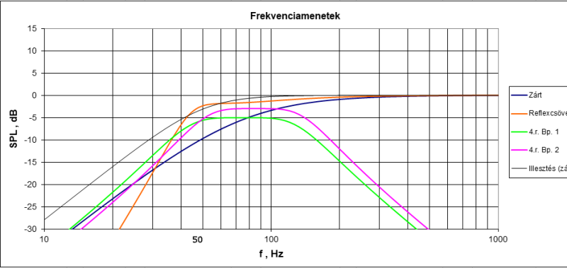

    Engem is sokan kinevettek, hogy egy 12 literes ládába tettem egy audio system r08 evo-t egy másik hazai fórumon. Az meg, hogy teszek mellé két 7"-os passzívat szinte "emberiség ellenes bűn" szerintük. Mivel már én is halottam mire képes a cucc egy fillérjét sem bánom.
  • Donki Hóte
    Az a baj, hogy nem a térfogatot, vagy levegőmennyiséget kell számolni. Ez nem kompresszor. Teljesen félrevezető, ha így csinálod.
    A membránkitéréseket kell modellezni a passzív membránoknál és a meghajtott hangszórónál is (ami nem aktív, hiszen erősítő nincs mellette). Ezek frekvenciafüggően változó értékek és nyilván össze kell vetni az Xmech-Xmax-Xlin és a kitűzött maxSPL értékhez tartozó bemenőteljesítmény mellett várható kitérésekkel, mindegyik lengőrendszernél.

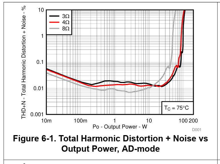

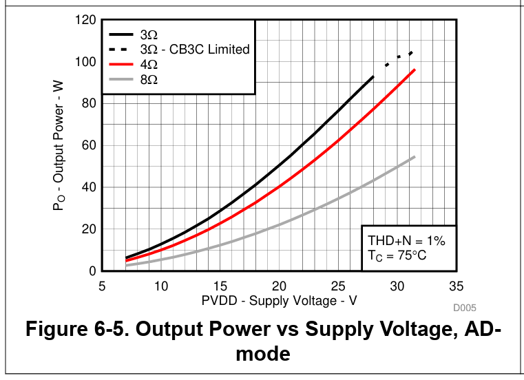

    A két mélyhangszóró, és a 4 ohmos névleges impedancia azt jelenti, hogy bőven 90dB fölött van az SPL@1W a középhangszóró 88dB@1W körüli érzékenysége is ebbe az irányba mutat. Ez nem kevés.
    Az erősítő max. kimenőteljesítménye nincs konkrét összefüggésben a max. kimenőárammal. Ez egy feszültséggenerátoros üzem, ahol van Imax és Umax paramétered, amiből többféle lezáráshoz tudsz számolni Pmax értékeket.
    De sokkal egyszerűbb és pontosabb megnézni az erősítő adatait ahol THD határolva leírják a különböző lezárásokon várható kimenőteljesítményt. Abban már minden hatás benne van.
    Az, hogy a 4 ohmos névleges impedancia mit is jelent, azt nem tudjuk addig, amíg nem láttuk az impedancia-frekvencia választ. A legtöbb esetben mélytartományban, ahol nagyobb áramok folyhatnak, nagyon széles tartományokban a dobozkialakítás elektromos oldalra transzformálódó hatásai miatt, a névleges érték többszörösét fogjuk tapasztalni. Szóval ez inkább kevésbé releváns dolog egyébként.

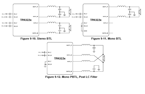

  • SohanHUN
    Tudom nem ide illik, de DIY téren ezt a topicot láttam valamennyire helyénvalónak, tehát: két darab vezeték nélküli gamer fejhallgatót szeretnék összerakni.
    Kis latency és hangminőség a fő szempontok, úgy, hogy ne kelljen PCBt terveznem. Az egyik driver amit meg szeretnék mozgatni, egy Peerless by Tymphany, a másik egy Elfinear Kingelf, szerencsére mindkettő 32 ohmos. A mikrofont is egész jó minőségűre szeretném, de hogy milyen lesz, attól függ, hogy milyen devboardokat tudok elé rakni.
    Valaki tud valamilyen devboardo(ka)t ajánlani, amiben benne van egy 20ms körüli vagy alatti átvitel és egy jó DAC, ADC, amp, mic preamp, stb?
    WM8960as devboardokat néztem, ami a szükségleteim nagy részét lefedné, de nem tudom milyen jó hangzást tudna biztosítani. Jelátvitelre egyelőre úgy néztem egy nRF54L15 is jó lenne.
    Tud valaki enyhíteni a fájdalmamon és azt mondani hogy nem vagyok teljesen őrült és létezik ilyen dolog/kombináció? :))

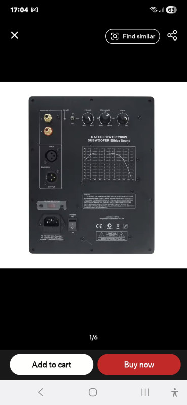

    Gondolkodtam pár napot végűl erre a hangszóróra gondolnék.
    Elég jó az érzékenysége kb 90 db alig marad el a mostani monacor sp 202c-tőlami 91 db-es. Viszont most kétszer akkora lesz az xmax. Igaz kb 40Hz lesz az alsó limit de nem is várok el egy 8 coll-ostól 20Hz -es hangot. Ami még jó mivel dupla tekercses így mehet most 8ohm-ban de ha mégis kevés lenne a mostani TDA. Akkor max vagy kap egy nagyobb toroidot a láda meg két végfokból álló híd kapcsolásu 7294-et. Vagy valami más AB osztályut.
    Vagy kap egy D osztályú végfokot ami mehet akár 2ohmban is.
    Meglátjuk bocsi pontosan meghalljuk...
    Ezek a számok honnan vannak?
    Amit linkeltél, az olyan 84dB@1W, de nem lehet tudni pontosan, mert nem konzisztensek az adatai, a megadott Vas és vagy Mms szinte biztosan hibás, kizárja a két adat egymást. És a B*l érték sem illeszkedik semmilyen megadott paraméterhez.
    Vagy csak úgy találomra írtak oda számokat.
    Az ilyen adatlapoknak eleve nem nagyon lehet hinni.
    Nyilván egy hasonló autós mély nem lehet érzékenyebb, mint egy átlag mélyközép.
    A Monacor SP-202C 87,5dB@1W körüli.
    Azt írod, "kb 40Hz lesz az alsó limit" ezt miből gondolod?
    Ilyen nem összetartozó adatsorból nem lehet modellezni, te hogyan számoltad ki?
    Írtam, hogy számolgass utána, akkor nem esel bele hasonló hibákba.
    Én biztos, hogy valami érzékenyebb mélyhangszórót keresnék, de azt PA, fél PA vonalon lehet találni.
    Valami ilyesmit, esetleg nagyobb terhelhetőséggel.
    [20V451]
    Mert ha a hangszóró 9-10dB-lel hangosabb 1W-on, azt erősítővel már nem hozod be, és te azt írtad a nagyobb hangerő lenne a célod.
    Ha mégis inkább alacsonyabb alsó határt szeretnél, akkor azonos bemenőteljesítmény mellett nem lesz hangosabb, ez a kettő kizárja egymást.
  • SlyChocolate
    Hjaja, tudom, mindenből létezik sokféle kategória. :D De az Accuphase AB class sem a kínai vásáros panelek szintje, meg a korrekt D class HiFi sem az, amit aliról rendelsz csupaszon egy panelre vakolva.
    Itt az átlagot nézve egyelőre igaz hogy a D rosszabb esélyekkel indul, mert az átlagot az adja, amiből legtöbbet adnak el. Statisztika... 10 000 olcsóra jut 1 drága. :D
    Nyilvánvaló. :D Mondd el a HiFis topikban is. Nekem 20 éve nem sikerült elmagyarázni.
    A hangszóró sosem tudja, hogy milyen erősítővel működik. :D Viszont mindig a paramétereinek megfelelően szól.
    Szóval sokkal nagyobb változást jelent, ha változik a doboz, a hangolás, vagy a T-S arány, mint az, hogy a végfokozat 0,02%-kal több/kevesebb THD-t termel, esetleg a DF 20-szal magasabb/alacsonyabb.
    És mélytartományban, még ettől is többet jelent, ha a környezet változik, a helyiség mérete, állóhullámai, utózengési ideje, visszaverődések, nagy rezonáns felületek, stb.
    Ebben a sorrendben a végfokozat tényleg az elhanyagolható kategóriát súrolja, amíg lineáris tartományban működik.
    A vakteszt nem elektroakusztikai tudományos eszköz, hanem inkább pszichológiai. :D Bár, ha elég sok mintát veszel, látszik majd valami az adatokból, csak nem a készülékekről, hanem a hallásról, mint sajátos agyi folyamatról.

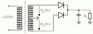

  • shalafi66
    Ugyanis egy változatlan tápegység mellett, amit a 8 ohm, 70W terhelés meghajtására készítettek,
    Ezt csak te mondtad :P
    Azt tudjuk, hogy egy 2 x 26 voltos trafóról van szó, a teljesítményét nem ismerjük.
    Ha tényleg csak 80-100 wattos a trafó, akkor neked van igazad.

    Az illetőnek középkivezetéses trafója van, tehát könnyen át tudja alakítani 2 x 26 voltról 1 x 26 voltos, de dupla áramerősséget szolgáltató tápegységre egy ilyen kapcsolással:
    Következő kifogás :F
    És szerinted attól nagyobb lesz a tápegységből kivehető teljesítmény?
    Teljesen mindegy, hogy U*I=100W, vagy 1/2U*2I=100W.... Vaslogika. Szó szerint.

    Az általad is említett D osztályú erősítő chipek (pl. a TPA3223 is) eleve két csatornás erősítőt tartalmaznak.
    Igaz, hogy 36 voltos tápfeszültségről 8 ohmos terhelésen csak 80 wattot tudnak (akár mono BTL, akár sztereo BTL, akár mono PBTL módba kapcsolod őket), de pl. sztereo BTL módban bizony kétszer tudják a 80 wattot.
    Vagyis lehet rájuk csatornánként 1 (vagyis összesen 2) 8 ohmos hangfalat kötni, ami mindjárt nem 0,57 dB, hanem 3,57 dB különbséget jelent, ami már észrevehető :K

    A lényeget összefoglalva:
    Az AB és a D osztályú erősítők közötti fő különbség a működési elvükben van.
    Az AB osztály egy hagyományos, minden belső fokozatában analóg rendszer , míg a D osztály egy magas (min 400 kHz) vivőfrekvenciára ültetett kapcsolóüzemű digitális-jellegű technológia.
    Az alsó ábra az a jel, amit egy D osztályú erősítő belsőleg kialakít, a felső ábra az a jel, ami a kimeneten (a megfelelő induktivitásokkal és kapacitásokkal) megjelenik.
    AB osztályú erősítők vagy 100 éve léteznek, a D osztályú erősítők a megfelelő félvezetők rendelkezésre állása óta (kb 10-15 év) léteznek csak, tehát a D osztály még most forrja ki magát. Ennek ellenére már versenyképesek az AB osztályú erősítőkkel és a jövőben csak javulni fognak :R

    Azonos 35V-os táppal, ha rendelkezésre áll a szükséges áramerősség, 8 ohmos lezárás mellett, kb. annyi a különbség, hogy a d=0,5%-kal határolt kimenőteljesítmény a TD7294-nél 70W, egy TPA3223-nál meg 80W (ha minden jól megy).
    Nem az adatlapok d=10%-os adatait kell nézni, azok használhatatlan részei a kimenőteljesítménynek. Legfeljebb melegítésre jók.

    200mm 16 liter, SP-202C, ha jól hangoltad, akkor jelenleg lehet 65Hz is.
    Szerintem ez nagyjából megtartható.
    De pontosan csak akkor látod, ha kiszámolod.

    Igen, pont errefelé próbáltam terelni a beszélgetést.
    És még szerintem vedd figyelembe ezt is.
    Ha a mostanitól egy 3dB-lel érzékenyebb hangszórót választasz, és ezzel együtt lemondasz az alacsonyabb frekvenciák egy részéről, elfogadsz egy nagyjából 8-10Hz-zel magasabb alsó határt, akkor a +3dbSPL miatt feleakkkora bemenőteljesítmény kell majd ugyanahhoz a hangnyomáshoz, mint amit a mostani tud. Ez is egy lehetőség. És ha az új hangszóró terhelhetőségben is jobb, és ki tudod használni a teljes 70W-ot, akkor már akár 5-6dB-lel is tudod növelni a hangnyomást, majdnem olyan, mintha négyszeres teljesítményen üzemelne a mostani hangszóró.

    Urak, köszönöm a válaszokat.
    Az alapokat tegyük tisztába.
    Adott a tápom a toroid és 150VA-es.
    Adott egy 15 literes alsó kamra aminek az oldalaiba van két mágneskör nélküli 165 mm passzív membrán. Ami hagszórókból lett csinálva.
    Felett van két koakxiális hagszóró zárt egymástól elválasztott kamában.
    Felette meg van egy autós fejegység, tápok rádió stb.
    Elvileg növelhetem az alsó mélysugárzó hangerejét-nyomását de ha jól értem két út van.
    Az első marad a kb 70 wattnyi tda ami kap egy nagyobb xmax-ra képes hangszórót.
    Vagy a második út. Új táp új végfok és ahhoz egy új de sokkal több teljesítményt kérő sub handszóró.

    Szerintem már láttad a fotóimat de beteszem hátha segít az összképben merre, hogyan fejlesszek rajta.
    Tovább bontva, a frekvenciatartomány két töréspontja azért is fontos, hogy lássuk, milyen tartományban szól most, és mennyire van szükséged magasabb frekvenciákra, hol találkozik a szélessávú hangsugárzókkal a jelenlegi rendszer, ettől függ, hogy csak 100Hz alatti működésre képes modelleket keresel, mint az autós szub hangszórók egy része, vagy valami szélesebb sávban használhatót, mint az SB23.
    És azt is érdemes meggondolni, hogy mennyire fontos a jó hangvisszaadás, tehát valami alacsonyabb harmonikus torzítású hangszórót szeretnél, mint az SB23, vagy mindegy, csak a mennyiség legyen meg => autós verzió (mint az Alpine amit mutattál).
    A modellezések pedig azért is fontosak, mert ha egy autós mélyhangszórót veszel, alacsony, 80dB vagy az alatti érzékenységgel, akkor láthatod belőle, hogy ahhoz még a 150W-os erősítő sem feltétlenül lenne elég, mert ugyanahhoz a hangnyomáshoz a 85dB@1W hangszórónál negyedakkora teljesítmény szükséges, ott meg kellene négyszerezned P bemenő értéket, vagyis 70*4=280W-ra lenne szükséged.
