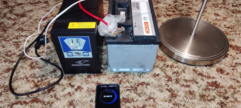

Korrekt, de ettől még nem lesz kicsi kompakt valami. Kb. mint egy riasztó tápellátása.
(Annak idején, az albérletben kérdeztem, hogy mi a helyzet a riasztóval... Mondja a tulaj, hogy üzemen kívül. Mondjuk a mozgásérzékelők pislogtak, szóval csodálkoztam. De hát csak hajtogatta, hogy üzemen kívül. Ráhagytam. Aztán egyszer benéztem a dobozba.
Valóban üzemen kívül volt, mivel konkrétan hiányzott belőle minden is. Valami táp volt a mozgásérzékelőknek szigszallaggal megsodorva, aztán ennyike: legalább nem riasztott.)ON: SPS SH300IN leírása írja, hogy egy csomó paramétere testre szabható... Azt viszont sehol nem írja, hogy hogyan. Csak a sima SH300-ra találom, hogy van ON + OFF gombja, és azokat egyszerre nyomva belép a menübe. Na ezen 1 db gomb van, kettős funkcióval. (Ki-/bekapcs hosszú nyomásra, kussojámá' rövid nyomásra. Utóbbira magam jöttem rá.)

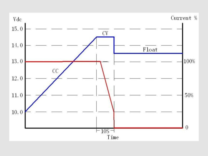

Szóval ha esetleg szeretném programozni, akkor hogyan?

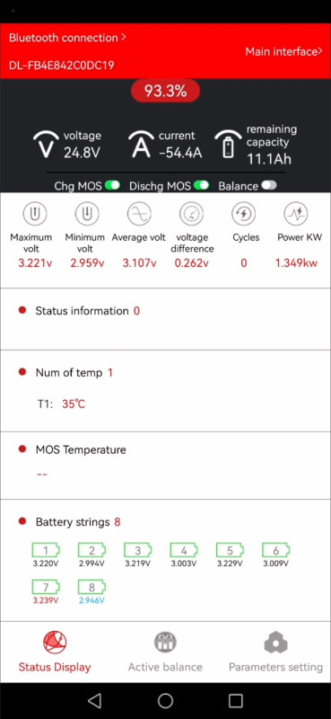

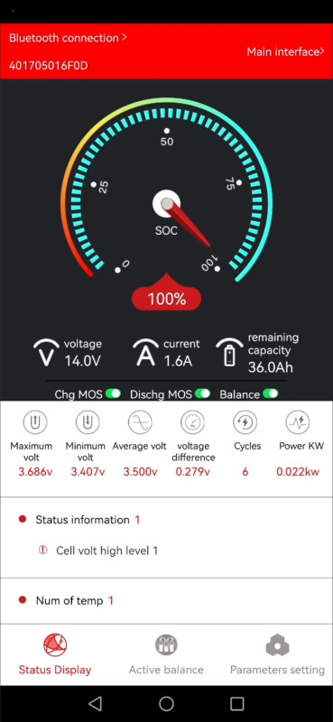

A másik verziójára találtam egy blog posztot, ahol írja, hogy gyárilag elég jól be van lőve, de azért programozható.
(Konkrétan a töltőáramot írja, hogy azt azért állította. Amennyire láttam, ott gyárilag 20A. Az valóban nem túl kímélő töltés. Ha nem egy 200Ah munkaakkumulátort raksz rá.

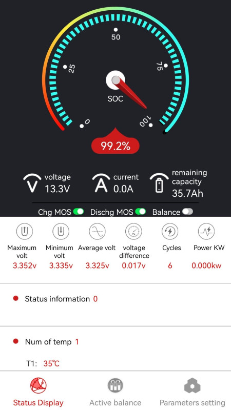

)Én ilyen 8A körüli töltést mértem. Az akku, amivel leteszteltem a motorom akkuja (36Ah). Mivel nem savas akku, nem probléma, hogy nem 0.1C, szóval ezt nem kell állítanom, de a végfeszültséget esetleg kellhet. A forgalmazó szerint csak AGM akkuval használható, így gondolom, hogy kicsit magasabbra van lőve, mint 14.4V: nekem 14.6-ig tökéletes, csak le kellene tesztelni. Lifepo4 az akku, amivel elvileg nem használható, gyakorlatilag meg igen. Két dolog lehet kritikus, hogy ne legyen túl magas a végfeszültség. Meg a csepptöltés.
Ha utóbbi 13.7V, lejjebb venném. (Ha alacsonyabb, mint az akku 100%-a 13.6V, nem tölti.)Teszteltem. Úgy néz ki 14.1V a vége, konkrétan bőven jó lifepo4-hez, sőt!*
Utána visszaáll 13.2-re, mondjuk, legalábbis nem marad csepptöltésen.
Szerintem tökéletes, nem is kell már beállítás menü. Főleg ha nincs is.
*: egy savas akkut nem is töltene fel rendesen, kimarad a CV szakasz.
Szerk: az egyik cellacsoport kicsit megszaladt a végén, arra jött a WARNING:

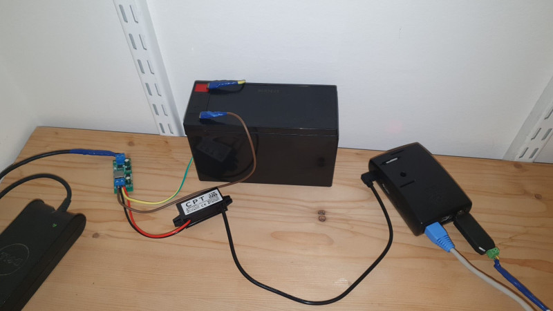

Csak a 10A-es modelnél van venti. 4 és 6A-nél nem. Nekem több 6A-es példány is van használatban. Minősített biztonságtechnikai magyar termék. Az egyik pont beépített szekrényben ment évekig.
[link] [link]
Ez hajtotta a NAS-t is DC step up-down konverteren keresztül. Az a szürke zöld LED-es dobozka: [link]Itt írtam róla korábban részletesebben: [link]

De ez megint olyan dolog, hogy ott figyel rajta a venti: a ruhásszekrénybe ilyet benyomni? Nyilván kicsit túlzok, de ha már tűzveszély, akkor azért annyira nem DIY-oznám széjjel.

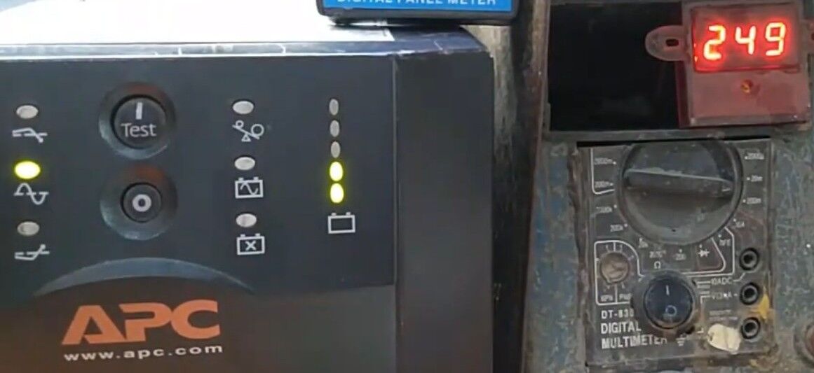

Használtan APC back-ups cs350. Trapézos a kimenete áramszünetkor, de a synology kapcsüzemű tápjának bőven jó. Vehetsz hozzá USB-s adatkábelt 2-5000 Ft-ért, amit a Synology kezel és akár le is tudja magát állítani vagy e-mail értesítést küld áramszünet esetén.
Klasszikus 12V 7Ah savas ("zselés") akku kell bele. Az egyik legolcsóbb, legmegbízhatóbb megoldás ehhez a feladathoz.
Zselés akku helyére mehet LifePO4 akku is, amit riasztókban már 1:1 kiváltással használnak: [link]
12V * 8A = kb 96W teljesítményt ki tudsz belőle venni. Neked elég és a mondás szerint tovább él. Ezt majd meglátjuk.A kétszeri AC DC konverzió nem csökkenti nagymértékben a hatékonyságot? A NAS 0-24-ben megy.

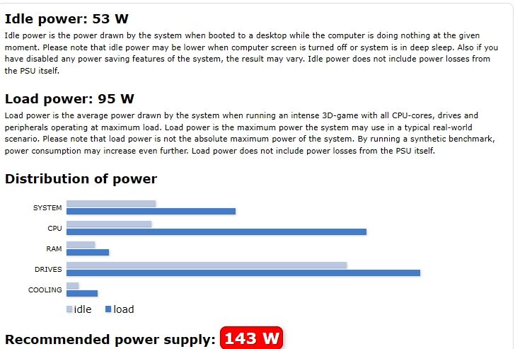

Akár egy ilyen jó is lehet nekem a Proxmox szerveremhez (HP Elitedesk 800 G2 SFF i7-6700 32 GB RAM 4x SATA SSD), idle eszik kb. 25 W-ot.
Digis modem+routernek meg valami diy szünetmentes panelt gondoltam 18650-es akksikkal. -

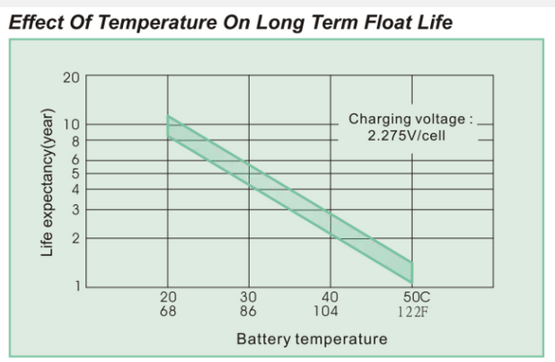

A tervezett teljesítmény (10W) mellett csak nem kell aktív hűtés?
Nem gondolom, csak általában egy nagyobb UPS-t nem 10W-ra méreteznek, s van benne. Amúgy a "nagy" UPS-be én is lifepo4-et raktam, egy kicsi lítiumtól viszont nem félek.
(Mért? Mert van pár telefon/tablet a családban, aztán azokban is az van, és ha állandóan azon fosnék, hogy mikor fog felgyulladni, akkor dobhatnám ki az összes kütyüt. Nem?
Ráadásul azok zacskós cellák, fokozottan sérülés érzékenyek, aztán néha leejtjük a telót. Tudod mitől fosok igazán? Az RC-be való LiPo akkuk... 3S 6000mAh hatalmas C érték, és kb. egy "rossz mozdulatra" a tűzijátéktól: na, az tényleg para. Bár ponthegesztek vele.
)Igen, a linkelt modellt megtaláltam én is és nagyon szimpi, kivéve, hogy Li-ion
Nyugodtabb lennék, ha LiFePO4 lenne benne.Az aktív hűtéssel mit akartál mondani? A tervezett teljesítmény (10W) mellett csak nem kell aktív hűtés?

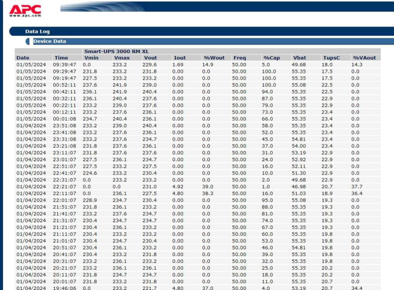

Szerintem nem lenne amatőrség, ha a jelenlegi UPS-eket csak a kommunikációra tartanád meg.
Kérdés, hogy figyelik-e a saját terhelésüket. Ha igen, de valójában nem arról mennek a szerverek, az bekavarhat a kommunikáció "őszinteségébe".Mindegyik szerver elött saját kis apc ups van, de csak ilyen hóm ofisz cuccok, bírnak tán 15-20 percet. Egyikben van dupla akku, a másik kettőben szimpla 12V/7Ah.
cinemazealot
Kérdés, hogy figyelik-e a saját terhelésüket. Ha igen, de valójában nem arról mennek a szerverek, az bekavarhat a kommunikáció "őszinteségébe". -
ncc1701
Hát. 3 szerverről van szó, amiken fut vagy 15 virtuális gép. Valaminek le kellene állítani őket, mikor kifúj az akku.
Az elég amatőrség lenne, ha ez alatt megtartanám a mostani szünetmenteseket, amik leállítják a gépeket.

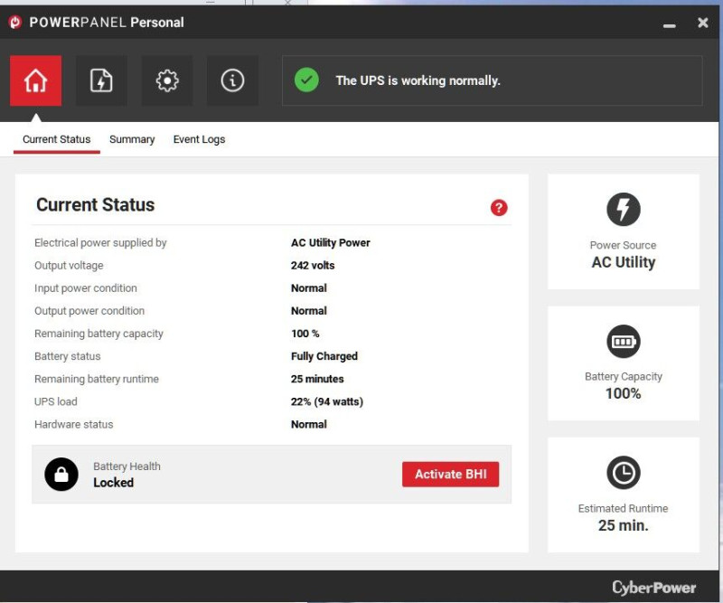

Asztali gépemhez, amit irodai munkára, neztezésre használok van egy régi Belkin 600VA/360W szünetnentes tápom.Az akku tönkrement benne, s most veszek újat bele, ami kb. 6000 Ft.
Eddig nem volt összekötve USB-vel a számítógépemmel.
Most gondoltam összekötöm.
Úgy olvastam, hogy a WIN11 felismeri, s megtudom nézni az akku töltöttségét.
Ez így van-e, vagy kell hozzá valamilyen szoftvert telepítenem?
Néha azért nálunk szokott a feszültség kicsit ingadozni, s már többször hallottam csipogni.
Gondolom attól, hogy régebbi, míg csak az akkuval van gond, felesleges új szünetmenteset vennem?Én az első bolti beszerzéseim óta az elmúlt években több szünetmentest vásároltam használt piacról (4 irodait és 1 rack-elhetőt). Ezek közül egy kis APC szenvedett relé-érintkező összeragadást, egy másik (hibás) FSP-t pedig pontosan azért kaptam meg a szállítási díjért cserébe, mert a tulaj ki akarta dobni. A többi ép és egészséges.
Sajnos sokan gondolják úgy, hogy amikor a készülék megszűnik működni, biztosabb, ha inkább új készüléket vásárolnak friss (vagy néhány éve a polcon sorvadó) aksival, mert "mi van, ha nem csak az aksi merült le, hanem maga a UPS ment tönkre?"... Ez laikus fogyasztói szemmel érthető, ugyanakkor rendkívül káros hozzáállás.
Az viszont, hogy a fogyasztód milyen gyakran van bekapcsolva (naponta 1 órát, hetente 1 órát, havonta 1 órát), irreleváns. Ha pont abban az 1 órában megy el az áram, akkor igenis szükséged van szünetmentesre.

Bemutatom legújabb DIY szünetmentes tápegységemet, ami egy Raspberry Pi-t tart életben, és egy régi laptoptöltőből, egy akku töltő áramkörből és egy step-down modulból áll:
Olcsó, egyszerű, kisfogyasztású, hangtalan.

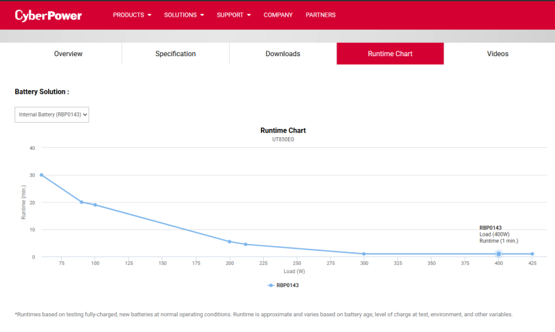

Egy szervernek kinevezett géphez kell. Sima asztali gép, amihez más gépek csatlakoznak. A településen eddig is gyakoriak voltak az áramingadozások, mini áramszünetek, most meg végkép. Hosszabb kitartásra eddig szerencsére nem volt szükség, de gondoltam ha már csere, egy picivel nagyobb teljesítményűre cserélem, kitudja mi jön és hátha jól jön pár perc is, hogy biztonságosan le tudják állítani.
"...egy picivel nagyobb teljesítményűre cserélem, kitudja mi jön és hátha jól jön pár perc is, hogy biztonságosan le tudják állítani."
A UPS teljesítménye nincs egyértelmű összefüggésben az áthidalási idővel. Mind a 850-esben, mind a 900-asban és talán még az 1000-esben is ugyanaz az árva 9 Ah-ás aksi csücsül. Viszont minél nagyobb a UPS terhelhetősége és kisebb a kihasználtsága, annál kevésbé hatékony az inverter, ami meg plusz teher az aksi számára, ha elmegy az áram. Szóval nem biztos, hogy jól jársz azzal, ha veszel egy nagyobb teljesítményű, de ugyancsak egy akkumulátoros UPS-t, ha egyébként a fogyasztód nem változik.
És akkor engedj meg még egy bizonytalansági tényezőt, ha már új UPS-t vásárolsz: a UPS és a PSU kompatibilitása (bár tény, hogy ezekről manapság egyre kevesebbet hallani). A jelenlegi UPS-t már kipróbáltad, áramszünetben rendben működött a PC-d tápjával. Nincs semmi garancia arra, hogy egy másik UPS modell esetleg kicsit eltérő szimulált szinusz jele nem hozza majd zavarba a PSU-dat.

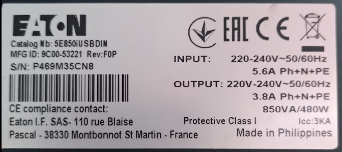

Hétvégén meghalt a szünetmentes egy áramszünetben. Alábbi képen látható, hogy milyen volt.
Tudnátok helyette valamit ajánlani? 25-50 ezerből remélném, hogy megúszom.
Érdekelne egy sinuszos megoldás is, még ha drágább is.
- Tudnátok egy ár-érték arányban jó szünetmentest a fenti helyére ajánlani? (esetleg kicsit erősebbet ha belefér)
- llletve esetleg egy kicsit erősebb szinuszosat, még ha drágább is?Ezeket néztem ki az EATON 5E850iUSBDIN (850VA/480W) pótlására:

cinemazealot
Elismerem, hirtelen felindulásból én is vásároltam már új hűtőszekrényt, miközben a régi mögött csak az elöregedett konnektort kellett volna rendbe tenni.
(Végül nem volt baj, mert lett helye.) De nyugodtan fizess inkább 30 ezret új készülékért, mint a 7-10 ezret csere aksiért. -
Edorn
"Meghalt" alatt mit értesz? Nem csak az aksi múlt ki?
Olyan helyen van, ahova nagyon ritkán járok, nem lesz időm/lehetőségem tesztelgetni, stb. Szóval most mindenképpen egy gyors csere, aztán majd valamikor megnézem rendesen. Ha sikerül helyrehozni, akkor lesz helye. De egyelőre egy új kellene.
