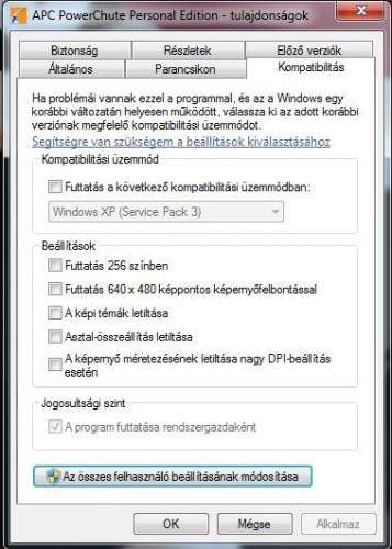

Egy dolog kimaradt: úgy tudom az újabb windózok (Vista óta) asztali gép esetén alvás néven alapértemezetten a hibrid alvást alkalmazzák.
krealon

Köszönöm a részletes választ, nálam akkor csak a hibernálás jöhet szóba, mert itt a leállítás is adatvesztéssel jár mert futó programról van szó.
A gép 110W-ot fogyaszt, ezt a tápot néztem ki:
EATON E-Series NV 800H UPS ehhez adnak egy winpower nevű programot is, gondolom azzal lehet beállítani akkor hogy hibernáljon vagy leállítson.Akkor ez jó lesz szerintetek?

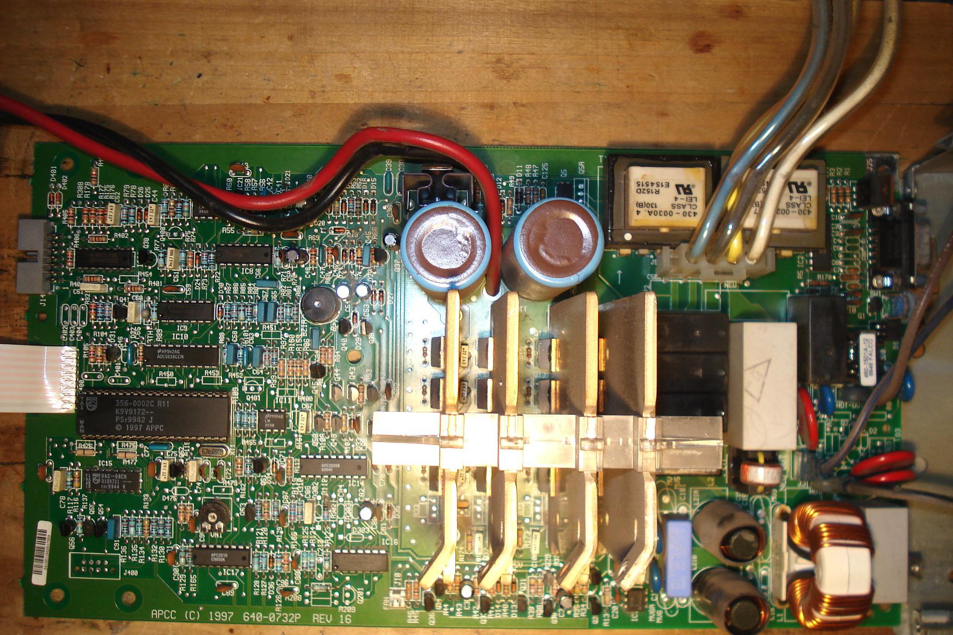

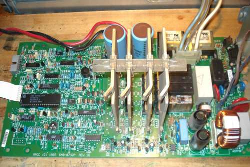

Van egy Apc SU1400-om. Jól működik. Csak sajnos nem kapcsol be hidegen, eddig bekapcsolt. (Hidegen bekapcsolás=Hálózati betáp nélküli indítás.) Nem akku a gondja, mert az majdnem új. Bírja is kb.65W terheléssel 3 órán át, ha otthon elindítom, mert nem pc-hez használom.
Ha tudna vki küldeni nekem egy kapcs.rajzot az jó lenne. Mail címem a felhasználó nevemre kattintva jelenik meg.
Köszönettel

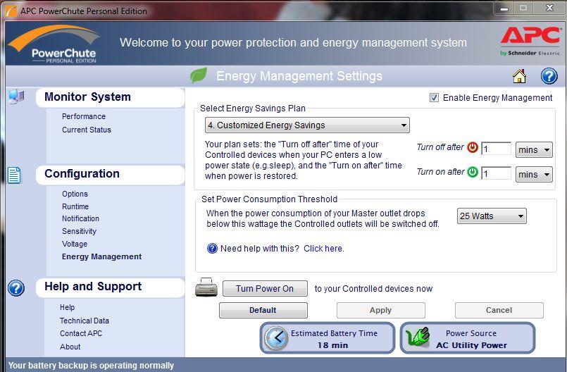

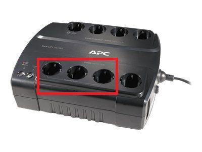

persze én is csak abba próbáltam amit nem vezérel ... aksis felét és 1 a másik felében ...
Most kipróbálgattam mindet 3 amit lehet ki be kapcsolgatni ... és az időzítő aránylag pontos .. (gyári beállítás)
De amit nem értek hogy kikapcsolt állapotban is fogyaszt 2-3 Watt az aku 100% érdekes akkor hogy lehet valami Energiatakarékos megoldás ha nem lehet lekapcsolni
az előző verziós APC BE700 megnéztem ha kikapcsolom semmi fogyasztása .Kösz a z infót

Ma lecseréltem a APC BE700 __ APC CyberFort II. BE700-ra .. A régi most a TV,Router ,switch használja ...
Az új APC CyberFort II. BE700 a számítógép , monitor , hangfal van rákötve ..1.Egy kicsit próbálgattam az energia takarékossági funkciót .... PC a master-ba
de ez nem kapcsol le semmit .fogyasztómérő 15 Watt értéket mutat és 1 perc után csak 1 kattanást hallani de nem történik semmi .
_________
A másik érdekesség hogy réginél ha a főkapcsolóval kikapcsoltam semmi hangot nem adott mintha töltené az akut és a fogyasztása 0Watt volt2.Az új APC CyberFort II BE700 főkapcsolóval kikapcsoltam de még mindig tölti az akut ezek szerint nem lehet teljesen lekapcsol ? mert a fogyasztó mérő 12-14 Watt értéket mutat ....
Lehet az hogy a 16 óra töltési idő nem telt le és ezért nem működik 1. energia takarékossági funkció ?
És még kikapcsolt állapotban is hallani hogy tölt ..... -

Egy kis segítséget szeretnék kérni:
Egy APC Back-UPS ES 700VA BE700G-GR szünetmentest néztem ki, de úgy látom, hogy nem a legjobb választás. Tudnátok ajánlani valamit helyette? Sajnos ezen a téren egyáltalán nem vagyok otthon.Az FSP EP és FP szériája milyen? Egész jó áron vannak.
A szünetmentesnek egy FSP Aurum Gold 400W vagy egy XFX Pro 450W típusú táppal kellene működnie. Előny, ha normál aljzat van rajta, de nem feltétel.
Előre is köszi a válaszokat!

apc back ups 700-hoz melyik powerchute való, a personal, vagy a business?
amelyik való hozzá, abban lehet időzíteni a kikapcsolást, h minden nap ua-kor a szünetmentes kapcsolja ki magát? -
