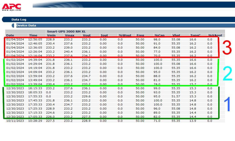

Nekem most egy 1KW-os külső akksis valós szinuszos szünetmentes van betéve, egy sima 60Ah-s autó akksival megy 3 éve, ami a boltban 20 ezres volt, azaz 3 db 9Ah-s akksi áráért vettem egy 60Ah-s akksit, és működik rendben. Annak a leírásában szó se volt se li ionról, se agm-ről, de mivel offline, így nem it tudom, mi a helyzet, csak azt, hogy rendben működik.
Ezzel összefüggésben azért megkérdem, mert te biztosan vágod, mi a pálya, van itt egy apc sua3000, kapott 8 db 12V9Ah-s ups akksit (red dot), bekerült, terhelésre 100%-ről leesik fél perc alatt 65%-ra, de amúgy menni megy, tegnap pl 1170W-os terheléssel ment majdnem 17 percet.
Vagy az akksik közül lesz gond valamelyikkel, vagy a kalibrálás a nyűgös, mert egy hete még 100-ról csak 65%-ra esett le, de olyan is van, hogy rendesen kikapcsolom, kihúőzom, másnap bekapcsolom, és a 1005-ra töltött akksi már csak 70-et mutat...
Most teszteltem a merülést az akksipakk kábelére mérve, 55V-ról indulunk, 1-2 perc alatt 51V, majd 6 perc alatt leesik 50, végül 49V-ra. Mérjek külön akksikat? Bepakolás előtt rámértem, mind 12.7-12.8V volt. -
