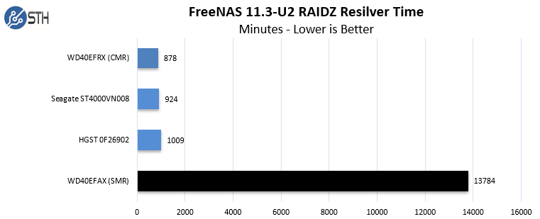

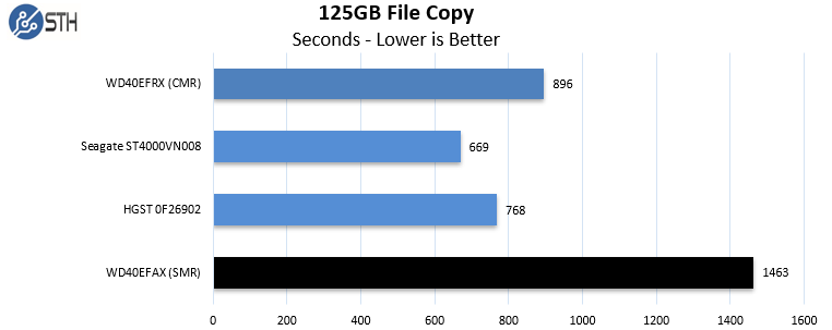

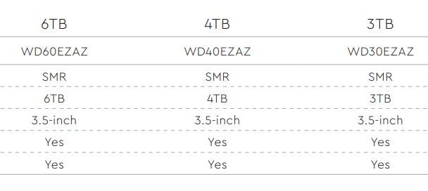

A halkság miatt, akkor inkább WD Red család valamelyike! A Seagate Ironwolf hangosabb, itteni tapasztalat szerint.
Azt már Te döntsd el, hogy WD Red PRO vagy WD Red Plus ("sima" WD Red nem jó, mert SMR-es lett WDxxEFAX jelzésű széria). A 7200RPM-es PRO HDD hangosabbak lesznek, ezek 5 év garosak, ezzel szemben a halkabb 5400RPM-es WD Red Plus 3 év garos "csak".

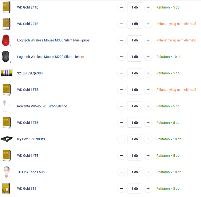

Mi lehet az oka hogy hirtelen 3-4 20tb os hdd amit neztem az aruk minimum 30% dragulast mutat?
Merevlemez raktar egett le hirtelen? Egyszerre tobb is?! -

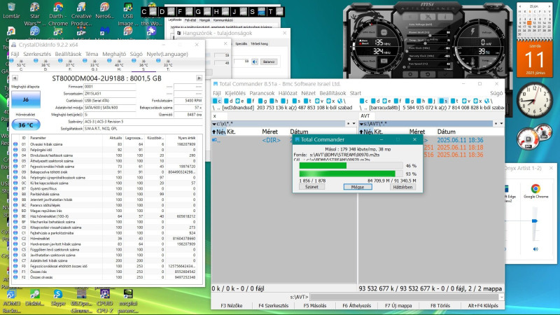

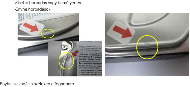

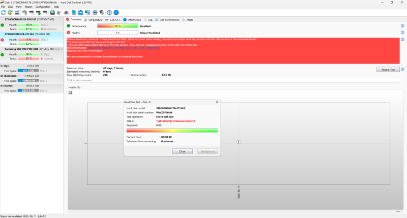

A múltkori Exos X20 balhé után (horpadtan érkezett) most tökéltem el újra, hogy veszek egy HDD-t. Egy Toshiba MG09ACA18TE-re esett a választásom, mivel egy ilyen már ketyeg egy ideje a NAS-omban és meg vagyok elégedve vele. Ma érkezett meg. Törött műanyag csomagolásban...
[kép] [kép]

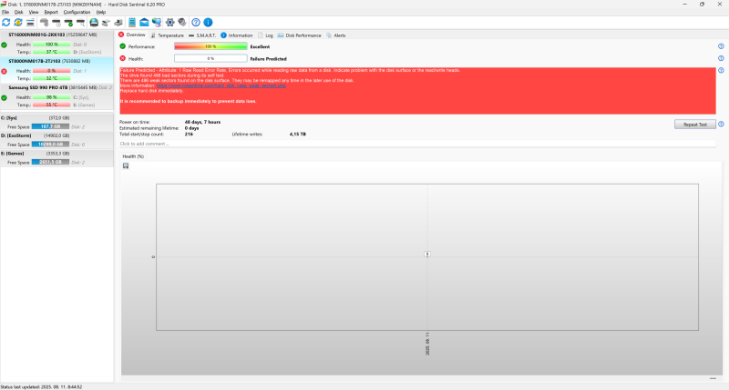

Beszereltem a NAS-ba és elindítottam a Pre-cleart mielőtt a végleges RAID-be tenném.
Elkezdte dobálni a következő üzeneteket a NAS:
current pending sector is 1
reallocated sector ct is 1 aztán 9 jelenleg pedig 12-nél jár.Úgy olvastam, hogy előfordulhat hogy akár egy gyári HDD-n is lehetnek rossz szektorok és az első használatnál javítja át őket a HDD az arra fenntartott "csere szektorokkal".
Ti mit tennétek? Megvárjam míg végigfut a Pre-clear aztán ha utána néhány napig nem változik ez a szám, ne aggódjak? Vagy küldjem vissza ezt a HDD-t is?

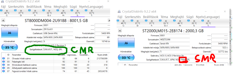

Mármint ha Windows 10/11 és NTFS fájlrendszerű HDD, akkor adott a beépített meghajtóoptimalizáló, nem feltétlen kell ehhez külső program. Na meg először értelemszerűn csak elemezést kell futtatni és csak akkor töredezettségmentesíteni, ha indokolt.
+ Az sem mindegy hogy CMR vagy SMR HDD, mert ha TRIM-et támogató SMR HDD, akkor a meghajtóoptimalizáló csak trimmelést futtat (példa), mint a SATA SSD-knél is. -

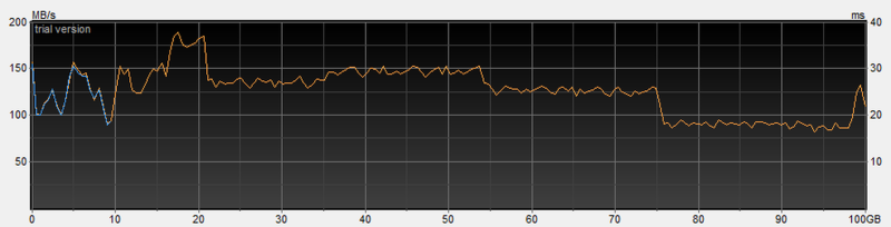

Igen, mivel alapesetben a lemeztányér külsejétől befelé haladva íródnak fel az adatok, kívülről befelé haladva pedig csökken a kerületi sebesség és azzal az adatátviteli sebesség. Ezt az alábbi teszt jól szemlélteti a lemez elején
ésvégén
lévő partíciók sebességének tesztelésével, + pl. a HD Tune tesztek (példa) is.
+ A fájlrendszer és annak állapota is számíthat, ami ha nagyon töredezetté válik, akkor az megint negatívan hathat az adatátviteli sebességre, ahol ilyenkor megoldás lehet a töredezettségmentesítés, csak az meg időigényes. -

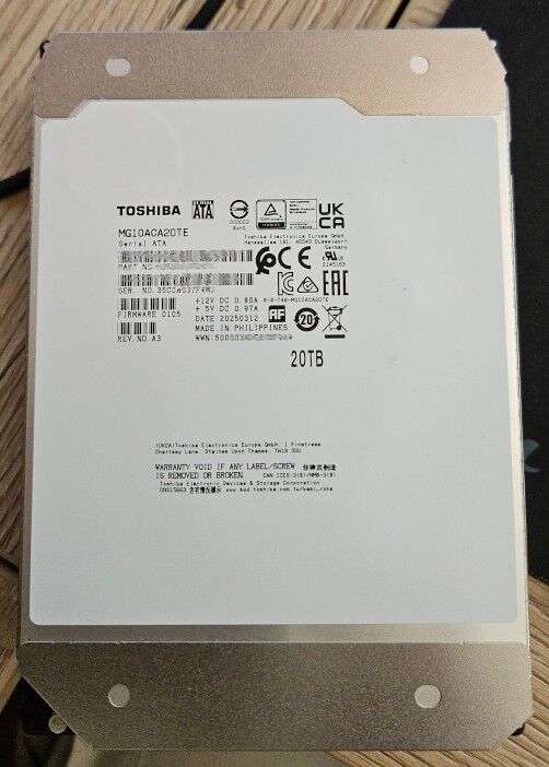

Én az Adatlapjában semmiféle buktatót nem látok: Sima CMR, ez a típus jelzésű SATA-s, 22TB (azért az korrekt
), 7200RPM, nem igényel semmilyen speckó OP rendszert, szó szerint: "The MG10F integrates easily into existing drive bays to help reduce the footprint and operational burden of cloud-scale storage infrastructure." azaz Az MG10F könnyen integrálható a meglévő meghajtórekeszekbe,....Szerintem veheted! Lesz már tárhelyed bőven.
Majd ízért írd meg mi van, mert ilyen HDD-t még itt nem igen vett senki itt.Esetleg másnak vélemény, amit nem vettem észre?

Én is ugyanezt az MG10ACA20TE hdd-t vettem mint -=MrLF=- pár hete 170e-ért, de ha nem vacilláltam volna egy hónapot, még 155e lett volna, csak hát nyár elején cseréltem egy 9070XT + 5700X3D-re egy új táppal együtt. Most meg 200e alatt már nem is látni árukereső alapján (van allegro-n 172e-ért, de az nem játszik), sőt, inkább 220e kb. az átlag.
Nincs mit rárakni így egyelőre csak van
, még a 4TB-os és a 14TB-os 36-38%-a is üres, de most ezzel inkább előre menekültem. -

MG10ACA20TE: A robust 20TB enterprise drive, using FC-MAMR, CMR, 7200 RPM, good for general servers, RAID, NAS, with high efficiency for its class
MG10AFA22TE: A slightly higher capacity 22TB model, part of the same MG10AFA series, focusing on even better power efficiency (lower Watts/TB), ideal for hyperscale cloud storage where density and power matter most.
Ha jól értem, annyi csak a különbség, hogy az AFA kevesebbet fogyaszt, ezért alkalmasabb felhő alapú rendszerekbe, mivel ezekbe sok, több ezer, ilyen HDD-t is rakhatnak, így ott ez jelentős.
Annyi még, hogy mindenképp AFA/ACA, mert ez jelenti, hogy "sima" SATA, nem SAS!
Itt van némi infó az AFA-ról: [link] Adatlapja is van -

-=MrLF=-
A maradékot az eladó futja, reméljük nem lesz rá szükség, meg hamarabb kijön ha gond lenne.
-=MrLF=-
MG10ACA20TE új vásárlás, szépen becsomagolva jött,
innen [link] Foxpost automatába.
Eddig minden rendben vele.

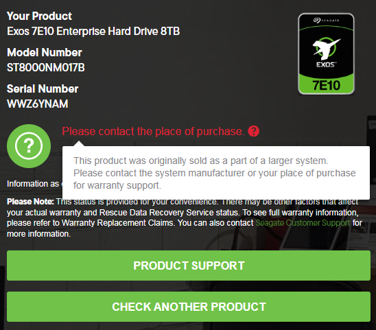

Sajnos az általam az Emagon vásárolt HDD-k esetén csak kb. 25% arányban volt gyári garancia elérhető, ezeket szépen vissza is küldtem!

A Seagate weboldalának normál esetben a sorozatszám megadása után ki kellene írni, hogy pontosan meddig garanciális a HDD. Ha nem, akkor ott eleve valami trükközés lehet, szürkeimportos termék vagy ki tudja...
Ha a bolt / webáruház megadja rá az adatlapján is feltüntetett 3 év garanciát, annyi van feltüntetve a számlán is, akkor nem feltétlen para, meg ha nagy és ismert webáruház ami 3 év múlva is biztosan működni fog. Ellenben ha csak 1-2 évet, akkor célszerű elállni és visszaküldeni a belföldi online vásárlás adta 14 napos indoklás nélküli elállási jog keretében. Rákérdezni náluk, számonkérni őket meg kb. felesleges, mert jellemzően úgyis mellébeszélnek és hazudoznak mindenhol (tapasztalat), tisztelet a kivételnek... -

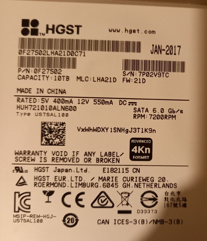

1. Használt HDD vásárlása esetén azt célszerű megnézni, hogy van-e még rá gyártói gar, ezt meg tudod tenni a kinézett példány gyártói oldalán: WD, Seagate, Toshiba
Itt szerintem az ár dönt, ha jelentősen olcsóbb, van rá még ~1-1,5 év gar esetleg megérheti.2. Javasolt az alábbi típusok: WD Red Plus, WD Purple, Seagate Ironwolf ezek CMR, 3 év gar, olcsóbb, 5400RPM, a Purple halk is.
3. Ez a házad: [link] Itt azt írja (lent a Technical Spec résznél), így ez alapján bele tudod tenni, mert ha jól értem, jelenleg 1 db 3,5 col és 1 db 2,5 col foglalt csak:

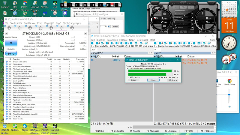

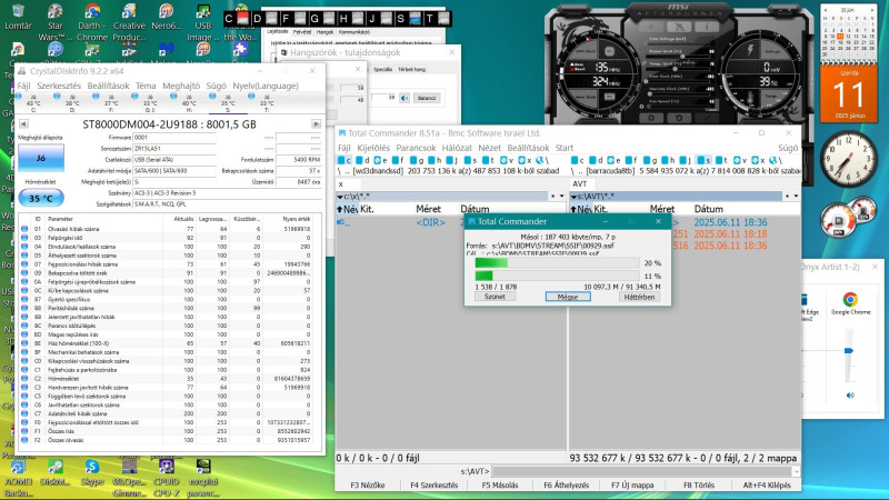

Hogyhogy csendesebb lett a WD Gold-od?
Olyat már tapasztaltam, hogy a Win filerendszer töredezettsége miatt ideiglenesen csendesebb lett a HDD másolás közben, de ez ugye csak időleges mert, amint megint olyan területre ír, visszajön a hang is. -

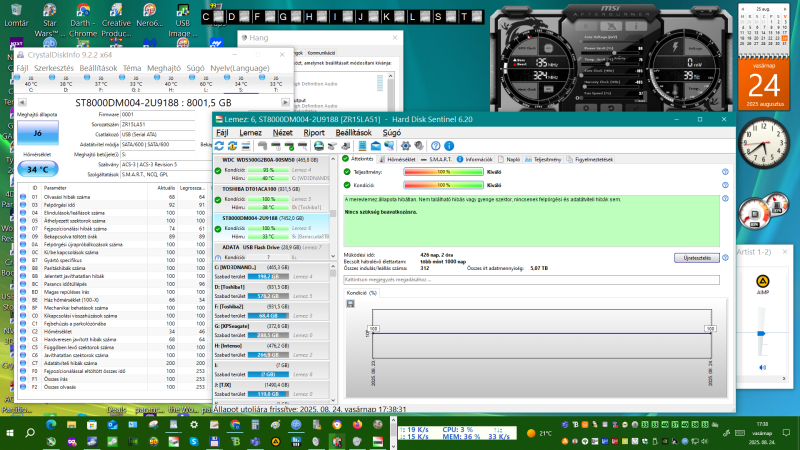

Nos eltelt sok-sok hónap és a saját WD Gold winyók megváltoztak valami zajosságban, azaz motorzajok sokkal halkabbak lettek.

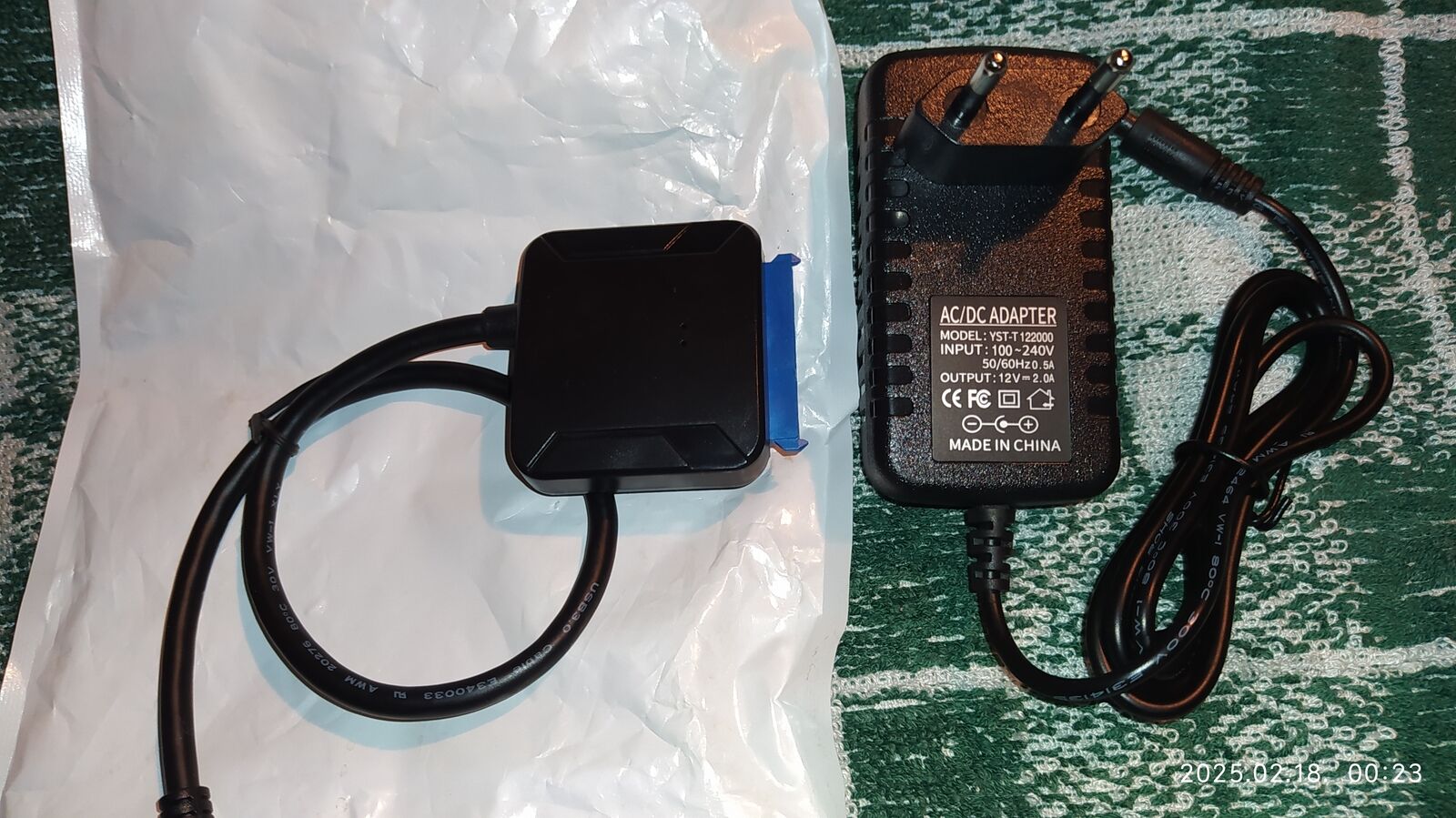

Megérkezett a nagytesó ST8000VE001
Üresen a következőket produkálta:
Első körben az ST8000VX010 - et néztem, azonban a VE001 sokkal jobb specifikációkkal rendelkezik. Évi 550TB workload rate limit a 180TB-hoz képest, 2000000 óra mtbf az 1000000 helyett és 5 év gyártói gari, nem csak 3.
Egy usb 3.0-ás dokkolóra kötve, simán csak az asztalon üzemel minden egyéb hűtés és szellőzés nélkül. Többszáz GB másolása közben a 25-26 fokos szobában 49 fokosra melegedett. 265-275 Mb/s sebességgel másolta az adatokat. Ez egy 7200-as fordulatú vinyó, tehát jobban fütyül, mint a pici, azonban más egyéb zavaró hangot, kattogást nem hallottam.Alza így küldte a hdd-t, szóval nem ajánlom őket:
A garancia viszont rendben van, seagate hozza a magyar régiónál 2031. január 2-ig.
