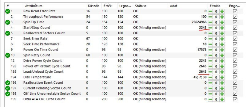

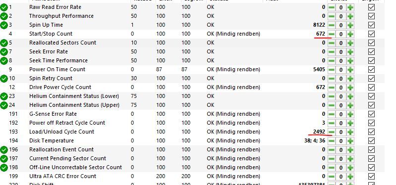

Szerintem parkol ez! Annyi látszik, hogy az indítás/leállítás 18, míg a pakolás jóval több, 89! Mondjuk a mostani modern HDD-knél azt vettem észre, hogy nem olyan "durván/drasztikusan" parkolnak, mint annó a régiek.
Például: az én 16TB-s Toshiba MG-m így néz ki:
Ezzel szemben, ami tuti nem parkol, az a WD Black 6TB:

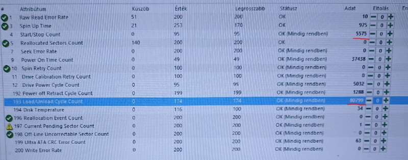

Kellene valami HDS kép, azon látni szépen!
Csak példa, ez egy WD20EARS WD 2TB Green jó régi darab, és mint látható "erősen" parkolt 5575 indításhoz 80799 parkolás tartozik.
Kihangsúlyoznám, hogy nem feltétlen az élettartam miatt nézem ezt, mert a 300.000-hez ez is igen csak távol áll még, hanem a felmerülő hang miatt, ami akár zavaró is lehet! -
