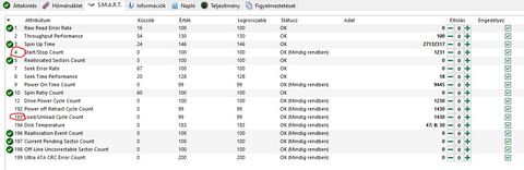

A 4TB-s IronWolf-ok 2 év alatt kb. 60-szor indultak.
Ha a RED egy hét után 5-nél több leállás/indulást ír, akkor valószínűleg parkol. De majd kiderül. -

Majd nézz rá a HDS-el, mert szerintem nem parkol. A WD Purple tuti nem, mert azt már néztem. Majd írd már meg, hogy mi a helyzet, légyszíves
