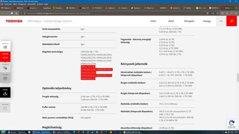

Igen van ilyen gyárilag kevert széria, ezeknél nagyon oda kell figyelni a rendeléskor is, és még ott van a bolt, ahol simán el is írhatják a számokat, és rosszat küldenek, stb.
Ha ilyen, "hagyományos használatra" kell HDD, akkor nem javasolt a SMR, így a képen látható WD Blue sem, mint írtam vegyél WD Purple/WD Red Plus/Seagate Ironwolf NAS-t, azok tuti CMR az egész szériájában.
Esetleg Toshiba P300 szintén kevert szériában létezik CMR-es nagyobb kapacitással, de csak a jelzett számozásúak. Ezek 2 év gar, talán a legolcsóbb:
Azt, hogy mi értelme, meg fentebb leírtam, itt nem a vevő érdekeit tartják szem előtt a gyártók.

A HDWD130UZSVA CMR-es, azt veheted, bár 2 év garos csak és a P300 széria gyárilag kevert CMR-SMR szinten, így nem garantált biztosra, hogy a CMR-es példányt kapod, ha nem meg csak mehet a szarakodás, visszaküldés stb.
A DT01ACA300 én tudomásom szerint jó régi széria, ezek valami raktárkészletből kerülhettek elő. Ez is 2 év garos.
Én tuti a WD Purple közül választanék, mert azok tuti CMR, 3 év gar, halk. A WD30PURX is jó régi széria már.

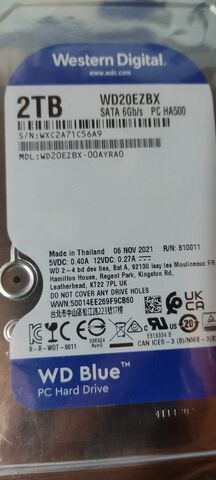

Szerintem az én blue-m nem érintett, még régebbi EZRZ széria
Én jártam már gold-al is pórul itt vettem, bontatlant, de garis, 3 hét alatt esett 9%-ra. Szerencsére a WD cserélte, azóta jó. egy Blue-meg amit 100/100 vettem, alig használt, a gépemben is 100/100 indult, tehát nem szállítás közben esett baja, elkezdtem rá másolni, pár óta alatt 39%ra esett le. Azon is volt próbagari, és elfogadta az eladó. Ezen a kettőn kívül nem volt még HDD halálom. Ja, nem egy Purple is meghalt, amit anni a goldhoz adtak olcsón, szintén alig használt. Az úgy elszállt, hogy a gépet is akasztotta végül be se bootolt vele.
Igazán nem létkérdés, csak va egy csomó régi anyagom, filmek, ilyesmik, lusta vagyok átválogatni, vagy kiírni lemezre. de egyelőre nem sürgős, jó pár tera üres helyemé van még -

Ez a max. 25e Ft eléggé leszűkíti a lehetőségeket, vagy le is nullázza.
Ebben így már nem tudok segíteni, ezt Neked kell eldönteni, de én, illetve ez a topik sem javasolja az SMR-es HDD-ket a fent leírtak miatt.
szerk: esetleg szóba jöhet a Toshiba P300 széria 2TB-os változat nem túl drága, de fontos, hogy az alábbi számok közül legyen valamelyik (100-as jelzésű), mert ezek a CMR-es példányok, a többi SMR-es (a gyártó által kevert széria, a legjobb
A másik gond, hogy a bolt, ahol veszed, vagy pontosan van feltüntetve a szám vagy nem, esetleg személyes átvétel, ha megoldható!
