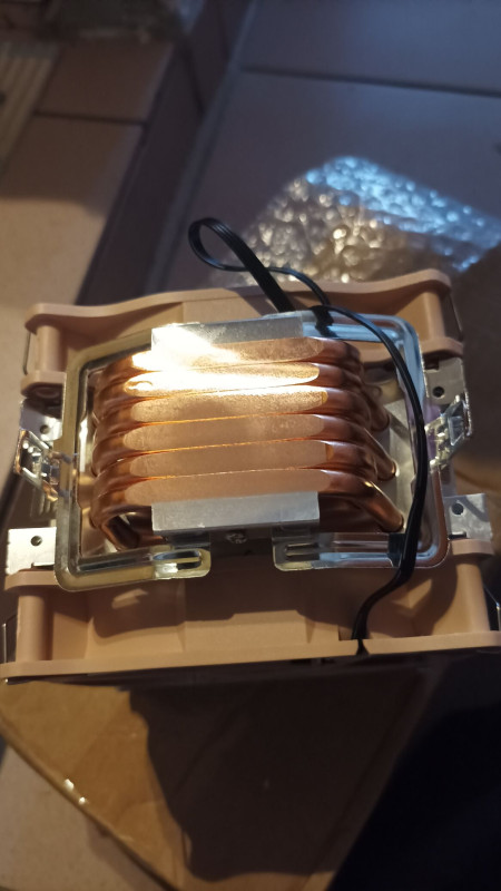

MasterDeeJay
#28094

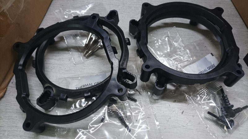

Milyen az érintkező felületük? Rendesen le van lapolva?
Egyébként egészen jól néznek ki így távolról.
MasterDeeJay
#28091

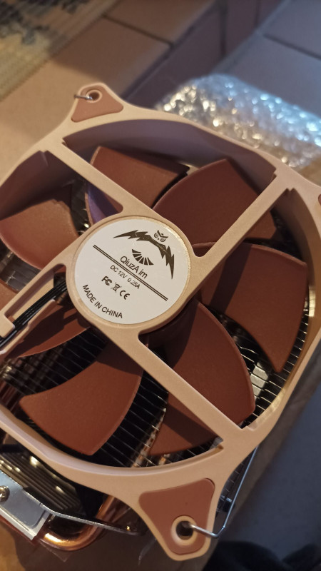

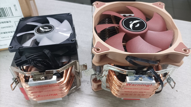

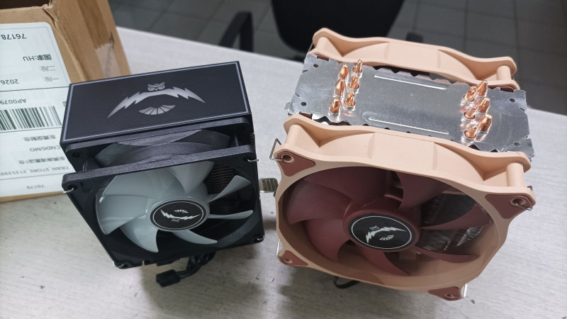

Megjöttek, egészen jól néznek ki bár nem sok anyag van bennük. Szokásos kínai univerzális rögzítővel.
Kicsit sem Noctua koppintás

Szerintem kicsi lesz és hangos. Legalább 120-as ventivel szerelt hűtőt vennék.

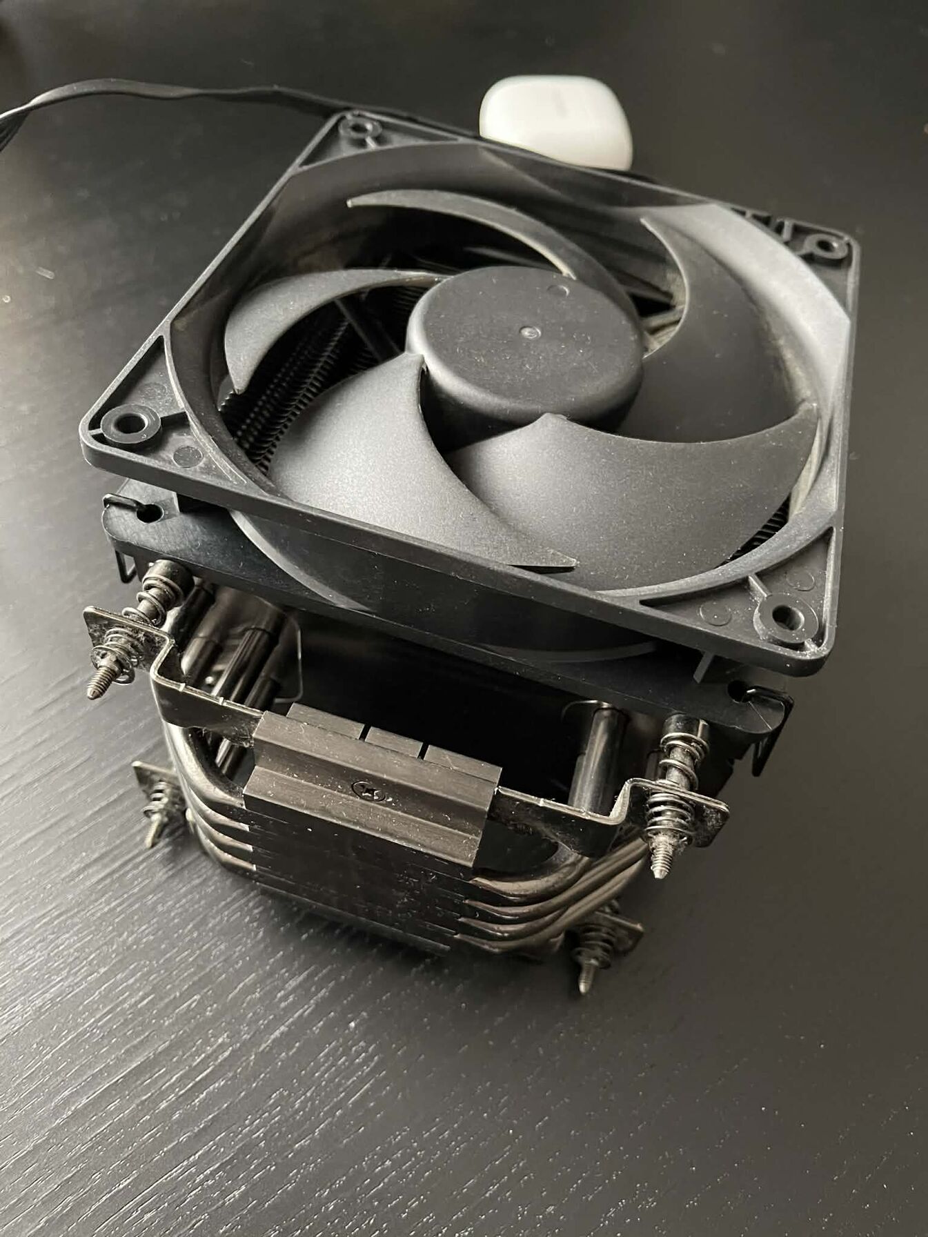

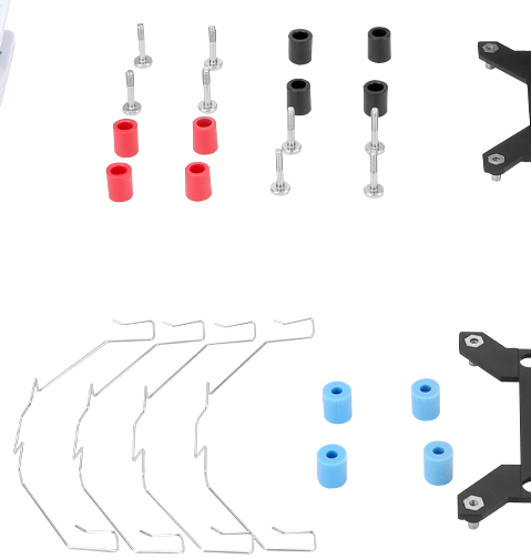

Végül sikerült felrakni a Hyper 212 Black-et.
A videókban ami szerepelt, hogy simán a gyári alaplapi hátlaphoz rögzítem, az nem volt jó, mert a csavarok nem értek le odáig.
Találtam egy külföldi embert aki faragott fel ilyen hűtőt AM4-re.
A gyári leszorító csavarokat kicseréltem 6-32 UNC csavarokra amik 30mm hosszúak.
A vízhűtéses topicból volt egy felhasználó akinek kimaradt ilyen csavarja és adott nekem 4db-ot.
Mondjuk így is csak a leszorító rugók nélkül tudtam felrakni, mert rugóval szintén nem ért volna le az alaplapi hátlapig. Fent van, a hőfokok nagyon jók lettek.
Egy R5 3600 van a lapban, előtte Aerocool Core Plus "hűtötte", de terhelésen 80-85 fokra felment a cpu hőfoka. Jelenleg pedig 60 fokon ketyeg. Egyelőre még a gyári venti van rajta, de majd lecserélem.
Ingyen kaptam a cpu-hoz, annyit megért teljesen.

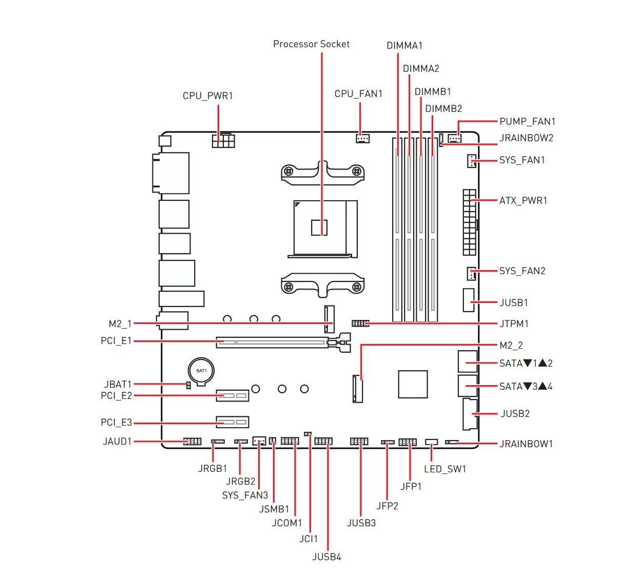

MSI B550m PRO-VDH lapon 3 fan csatlakozó van a CPU-ét leszámítva, hub nincs az NZXT H3 Flow-on és külön sem készültem erre. Előlapra megy 2db 140-es SilentWings4, a fennmaradó 1 alaplapi helyet szerintetek a szokásos módon, a ház hátuljára lőjem el, vagy inkább a VGA-t lenne érdemesebb jobban megfúvatni?
Ryzen 5600 + AK400-as hűtő, 7900XT, alatta alig 2 ujjnyi hellyel. Az alsó front venti ~70%-a van csak a tápcsatorna felett. A VGA hűtésével nincs gond, PTM-es.

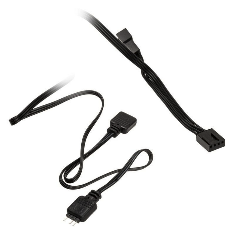

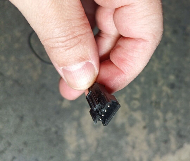

Szia. Kolink...
Ezekben nincs vezérlő HUB. Közvetlen az alaplapról vezérled. A színeket pedig a reset gombnál.
Kolink Observatorty HF Glass van egy eladási build-hez. Abban pl van 1db vezérlő venti, amire sorosan köthető a többi és a végén van egy VDG + egy 5V ARGB csati + egy PWM.
Nálad is hasonló a helyzet, csak bezavart a plusz kábel
Hasonlít, de köze nincs hozzá.Az utolsó ventinél marad meg az a csati amit lefotóztál a közeli képen. Azzal nem kell foglalkozni... max ha tennél még be Kolink ventit. Ez a Kolink szabvány sor csatija - fogalmazzunk így. Tovább fűzhető. Véletlen se dugdosd az alaplapra.
Tehát...
SATA - adsz neki áramot,
VDG csati- hagyd úgy, (nemhiszem,h. az alaplapodon van)
PWM - adsz neki vezérlést (képeden a 3-as csati, elvileg 4pin PWM) - alaplapon SYS FAN-ba dugd. Kész.
5V ARGB - ha van az alaplapodon, dugd rá = MB Sync. Ha nincs, akkor csak 1 színben világít az összes ventid, akk kell egy plusz vezérlő -amin van közvetlen 4pin PWM, úgynevezett Temperature Signal Cable - ami a vezérlést látja el. De ez csak régebbi alaplapoknál kell.
Ezzel megvagy, keresel egy kompatibilis szoftvert és nyugodtan tudod vezérelni a ház hűtését, színeit. Komoly 1500rpm-es ventik, de tényleg hangosak. Remélem segítettem. Üdv. -

Őszintén köszönöm, hogy segíteni próbálsz de hidd el kérlek, hogy NEM szabványos csatlakozók vannak a ventiken. Másodszor is kipróbáltam és -bár nagyon hasonlít rá- nem kompatibilis sem az alaplapi csatlakozóval, sem egy pwm-es venti csatlakozójával!
Lehet, hogy úgy van ahogy fentebb blp85 kolléga írta és kellett volna lennie még egy kábelnek a dobozban, amit az egy szem szabadon álló apa csatiba dugva mehetett volna a lapra de nem volt.
A Kolink oldalán még van egy érdekes megjegyzés, miszerint a ventik szabályozhatóak a 140mm-es vezérlő ventillátor 3 pines csatlakozójáról is.
Nos fingom sincs melyik lehet a vezérlő ventillátor de, hogy 3 pines csati nincs egyiken sem az fix! -

Ilyen ventik vannak benne szabványos csatlakozokkal.
csak van hozzá egy sata poweres elosztos akármi mert gondoltak arra hogy nincs ennyi csati a lapodon.
ha lehuzgálod akkor ott a 4pines pwm csati minden ventinél + ARGB csatlakozo -

4 vezetéken a ventiket és az argb csatlakozon a ledeket.
mutatta is a fényképet hogy van [2 féle] is.
a 4 pines vezetékhez meg lehet kapni átalakítót de van hozzá gyári vezérlő is.
Na bumm
még azt is leírtam, hogy a vdg feliratu a giga lapokhoz van a másik meg az összes többihez.

Pontosan olyan a csati mint a pwm, csak a hátoldalán nincs az a két kis megvezető borda és a kiosztásban lehet pár tized milliméter eltérés.
Nagyon bosszantó, hogy a kolink nem csinál ilyent a saját spec ventillátorához. -

a képet azért kértem, hogy lássam azokat a csatlakozokat, de mind1.
ezek 1szerű ventik csak párhuzamosítva vannak és egy SATA betápot kaptak.
széthuzgálod és feldugod a lapra

Biztos hogy nincs egy negyedik csatlakozó pwm anyával?
Szerk: (2) biztos hogy az aminek gondolod, ha nincs vezérlő panel csak táp nem látom sok értelmét -

a képen mind kettő csatlakozo az ARGB-hez van hogy rá tudd dugni pl az alaplapra és onnan vezérelni, a vdg feliratu gigabyte alaplapokhoz kell.
a ventillátoraid akkor meg rosszul vannak összekötve
huzgáld szét az elosztót és kezd előről vagy ha az alaplap engedi mindet külön helyre is dughatod -

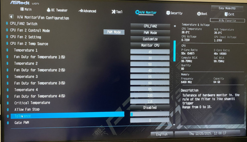

ugye ha van egy pillanatnyi hőemelkedésed és az a tolerance nullán van akkor rögtön emeli a ventillátorok sebességét és ez lehet zavaró lehet, hogy fel s le megy a fordulat.
ha feltolod 5-re akkor ugymond késlelteted a fordulatváltozást és lehet nem is fog változni az
remélem érthetően írtam le. -

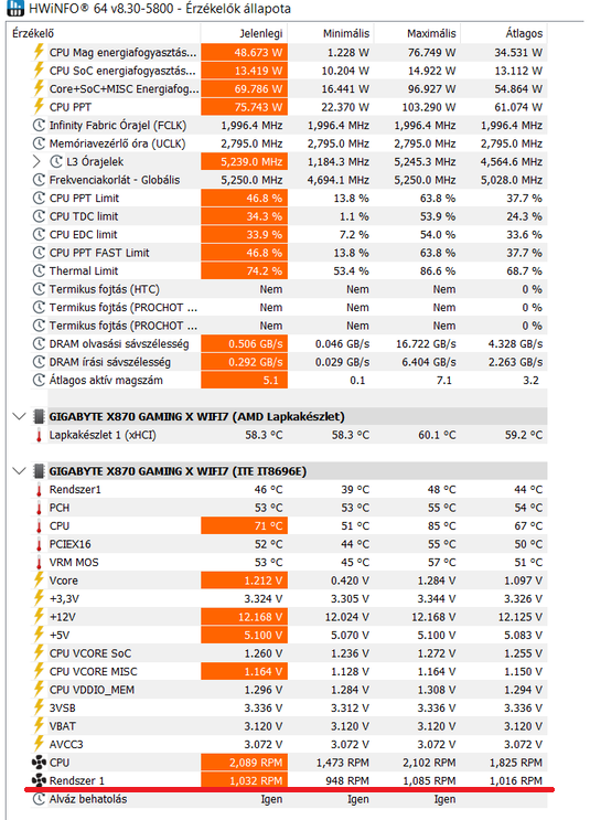

Hedon
Tudja valaki teljes bizonyossággal, hogy hajszálpontosan mit művel a Tolerance opció?
A jelenlegi hűtési beállításaimbtól a képen ábrázolt értékek már eltérnek, és jelenleg a Tolerance is 5-re van állítva. Fogalmam sincs, hogy ez így jó, vagy rossz.Mennyi legyen, és hogyan határozzam meg, hogy mennyi legyen?

Hogy lehetne a cuccot csatlakoztatni a laphoz?
