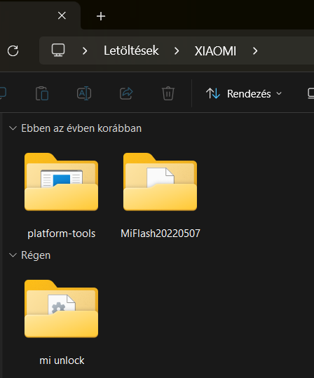

Szaraz
próbáltam visszaolvasni, de nem egyértelmű számomra:
szeretném visszatenni a gyári miui-t a CrDroid helyett. simán csak miflash-el visszateszem a gyárit és ennyi? mire kell figyelni? -
