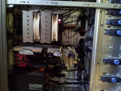

röviden: ha megvannak a gyári CM házventik (kép alapján ez egy Cosmos S), akkor rakd be azokat, az AC F12 Pro Pwmeket meg add el. a CPUhűtőnél meg használd az ULNAkat.
hosszabban:
az AC F12 Pro Pwm széria minden szempontból jóval gyengébb, mint a házhoz kapott ventijeid.az F12PPk 1000rpmig mennek le 5Vn, ott a légszállításuk kb a bányászbéka feneke alatt van, cserébe olyan kenési/motorzajuk van, hogy ihaj. 7V és 1200 rpm között kb elfogadhatóak, fölötte szélzajuk van. namost: a CM gyári venti 12Vn megveri légszállításban, és lényegesen halkabb. mivel nem lassulnak jól, a CMegy leszabályozva is jobbak, csak azok még valamennyi levegőt is szállítanak.
saját tapasztalatok alapján a Cosmos gyári ventik (A12025-12CB-3bn-f1 típusra) sokkal jobbak az ACknál. az előny leszabályozva is megmarad.
alaplapot nézd meg tudja e szabályozni a ventit voltage módban. ha nem, akkor használd a CPUhűtőn a hozzáadott ULNAkat, esetleg szerezz be egy szabályozópanelt. Cosmos Sbe befér minden, szóval nem kell úgy besüllyesztgetni, mint nálam a Cosmosba.
ha alternatív venti kell a házventik helyett: Swif2 széria kb zaj/légszállításra a gyári CM szinten van. Cosmos nagyon utálta, ha a gyárinál kevesebb légmozgás volt benne, Cosmos Sem nem volt, de gyanús a dolog. SFlex/Papst 4412 széria lényegesen jobb, de drágább. alternatíva TY140, ha befér, hátsó ventihelyre nem hinném, de ha felül is megvannak a 140es helyek úgy, mint a sima Cosmosba, akkor azok bemennének.
legolcsóbb szabályozópanek, ami nem nyekeg, nem nyihog és nem kerreg, az a scythe 4pontosa.

A ventiket úgy kötöttem be, hogy a ház felső részében lévő venti van összefűzve az első processzor hűtővel, a hátsó ház-ventilátor meg a második CPU ventivel van összefűzve. Az Arctic hűtők 3 pin-es csatlakozója pedig az üresen marad alaplapi csatlakozókra van feldugva, a leírás szerint így lehet szabályozni a fordulatszámukat.
Nos, úgy néz ki nagyon nem megy, maxon forognak a házventik.
Ha van ötletetek, szívesen veszem. Kis segítség az elrendezés megértéséhez:
