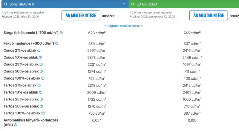

Nem akartalak ezzel zavarni titeket, az érdekelne, hogy mennyre elfogadható a Bravia 9-hez képest. Sajnos csak 55"-os fér be hozzám, 9-es meg 65"-nál kezdődik. Köszönöm, ha valaki segít. Esetleg várható 55"-ban fejlődés, újabb idén?
Köszönöm! -

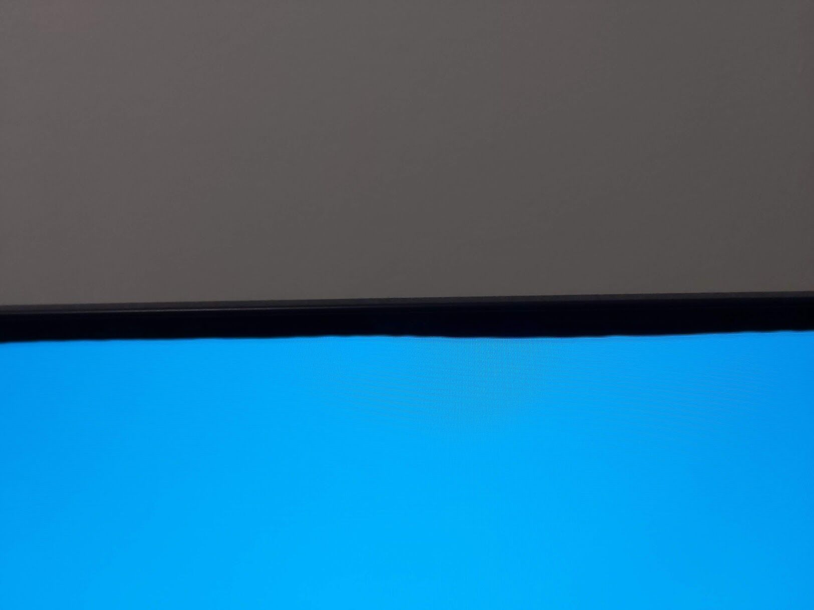

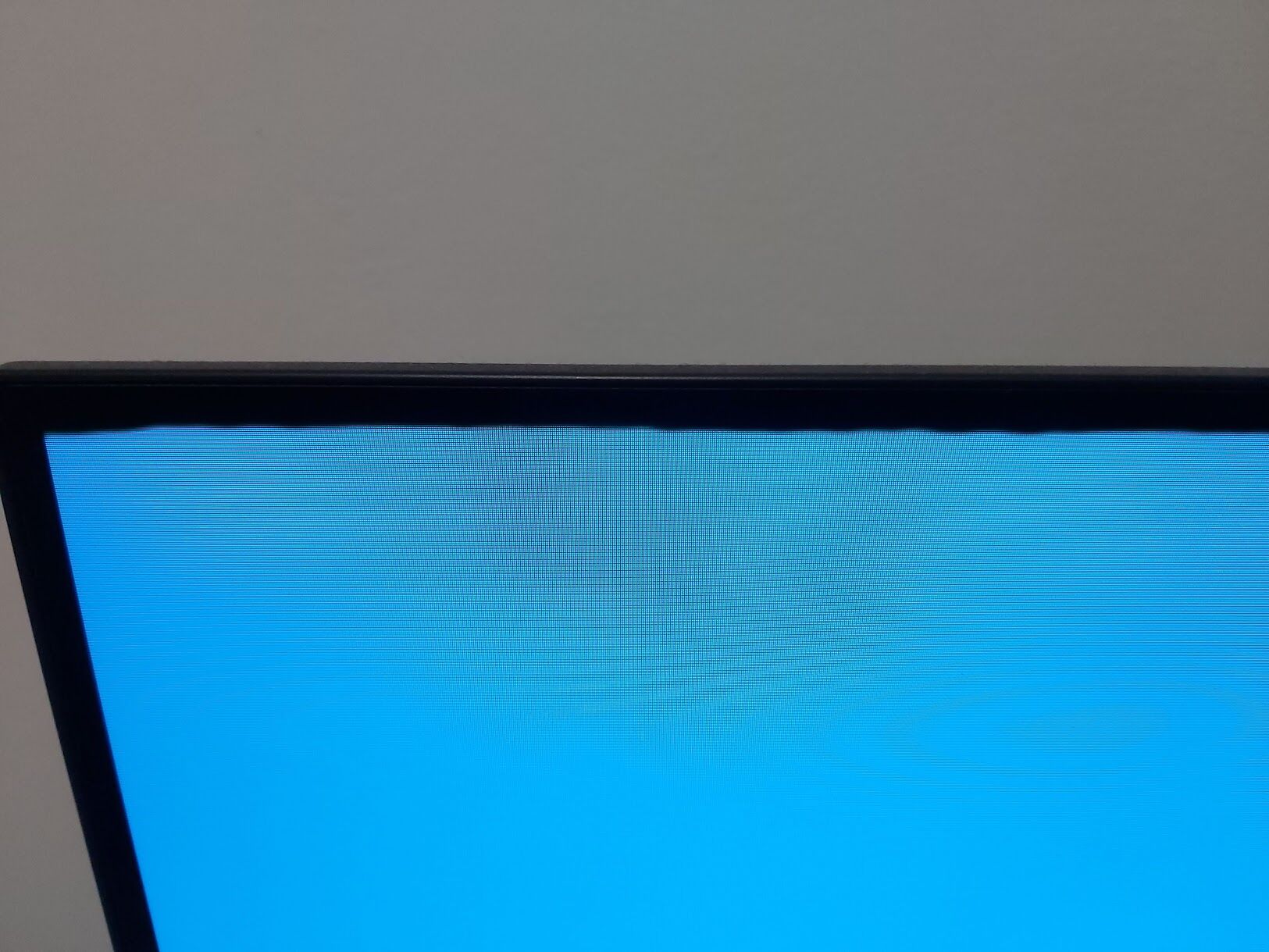

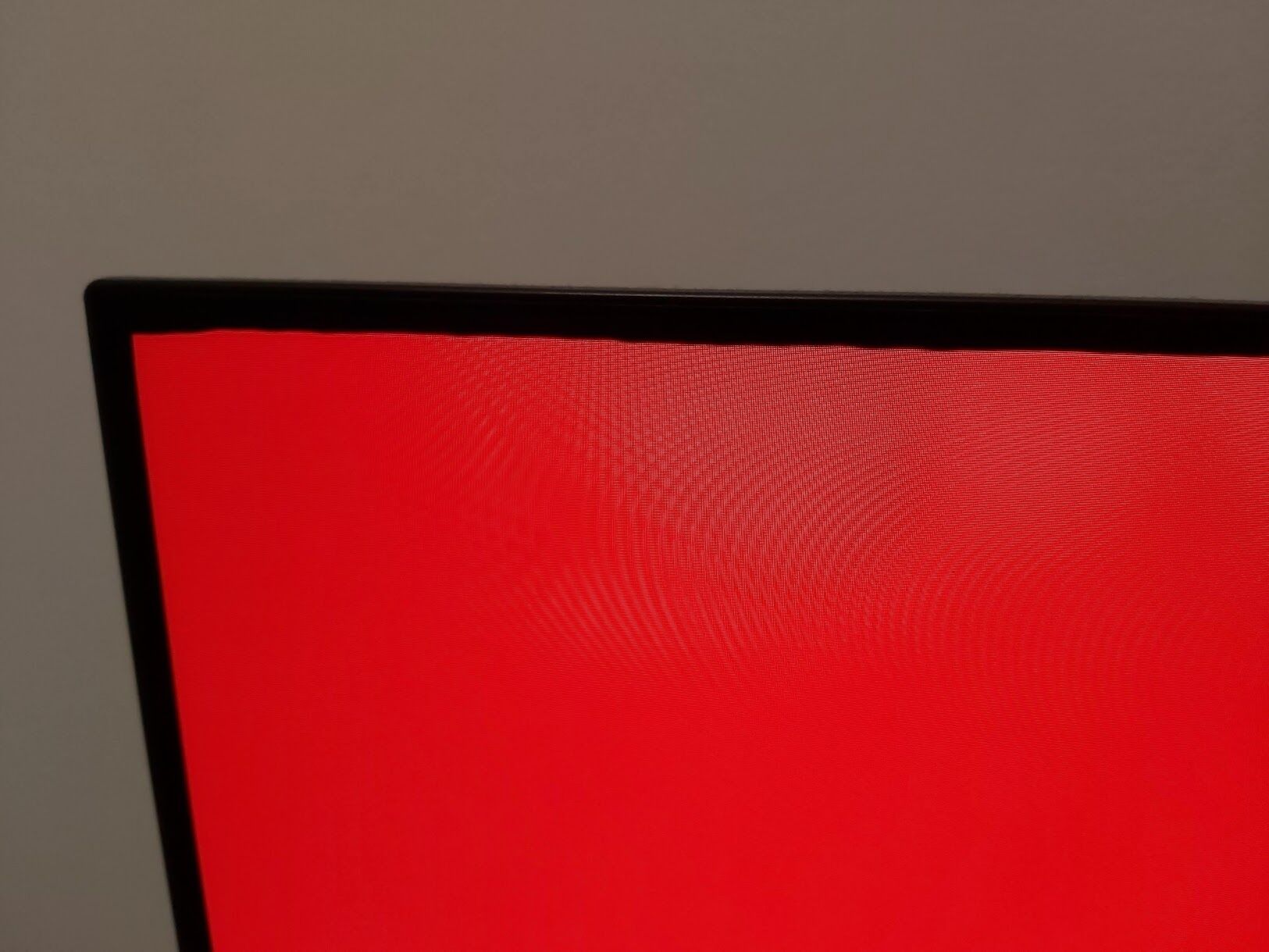

Ahogy Ger_man fórumtárs is írta, nézd meg a képernyő homogenitását teljes színes képernyőn. Ha nem találsz színes képeket, akkor Paint-el tudsz csinálni 3840x2160-as képeket. A színek legyenek Fekete, fehér, szürke árnyalatból 3-4 árnyalat, piros, kék, sárga, zöld. Amelyiken a legjobban látszik azt küld el a szerviznek.

Sziasztok! 2021 novemberében vásároltam egy 65" X90J készüléket, most pár hete vettem észre, hogy a képernyő közepén fekete foltok jelennek meg, olyan mintha ott nem lenne elég fény. Ez főleg tévé nézésnél látszik, HDR tartalmaknál nem. Olyan mintha koszos foltos lenne a képernyő. Mikor vettem a tévét vettem rá kiterjesztett garanciát ami 2026 év végéig érvényes. Érdemes ezzel megkeresni egy szervizt? Vagy ezzel el fognak hajtani?

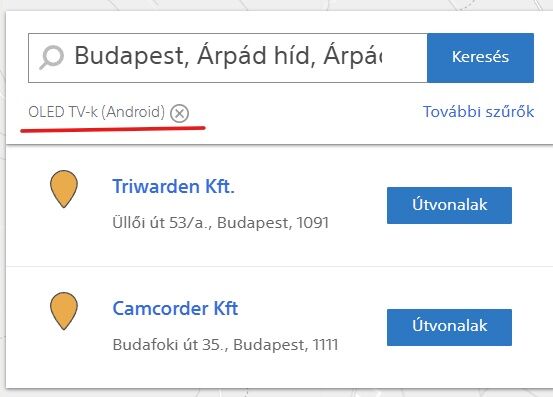

Nekem ezt a két lehetőséget ajánlotta fel a weboldal (OLED TV kiválasztva):
Illetve sikerült Redditen más európaival beszélnem, akinek ugyanilyen hibája volt.
Neki Bravia 8-at ajánlottak fel a jelenlegi TV (A80J helyett).Megmondom őszintén, a Bravia 8-al egy aggályom van...
Az A80J-nek nagyon jó (félig matt) anti-reflective bevonata volt, ezért is szerettem. A Bravia 8-nak viszont ahogy nézem sajnos eléggé glossy, tükröződő
De talán még mindig jobb, mint a hibás TV-t megtartani, aminek az állapota elméletben bármikor tovább romolhat (illetve már valamennyit szerintem romlott is mióta észrevettem a problémát)
Ha csere TV-t ajánlanak fel, ami nagy eséllyel Bravia 8, akkor rögtön el is viszik a régi TV-t, ahogy az újat idehozzák? Tehát gondolom kipróbálni nem lesz lehetőségem vagy ilyesmi.
Közben a másik hozzászólást is végigolvastam, köszi. Az ott említett csereutalvány mit takar? Gondolom ott is csak azután adnak utalványt, ha a jelenlegi készüléket már elszállították? Végeredményben azt is más Sony készülékre cserélhetem be?

Szeretnék bejelenteni egy készülék hibát a Sony szerviz weboldalán (OLED TV meghibásodás / panel rothadás),
a következőt találtam:
https://services.sony.hu/supportEnnél bonyolultabb a folyamat nem is lehetne... már regisztráltam, a TV-t is regisztráltam, most próbálom beküldeni a hibát.
Jól látom, hogy a Sony oldalán nem lehet bejelenteni a hibát, csak szervízt kiválasztani és őket kell direktbe megkeresnem? (A chatbotjuk ezt mondja)
"Magyarországon tévékhez jelenleg a szerviz kiválasztásán keresztül indul a folyamat, online űrlapos, közvetlen hibabejelentés nincs minden esetben külön gombként.
Teendő:
- válasszon egy felhatalmazott szervizt a listából
- a választott szerviznél tudja a hibát bejelenteni (telefonon / e‑mailen / saját online űrlapjukon)."Ennél bonyolultabb garanciális ügyintézéssel / hibabejelentéssel még nem találkoztam eddig...
Két szervízt ajánlott fel, melyiket érdemes választanom? Számít?
OLED TV-k (Android)
Triwarden Kft. - Üllői út 53/a., Budapest, 1091
Camcorder Kft - Budafoki út 35., Budapest, 1111 -

Vhiktor
stemplar07
#70827
Dehogy sertodom.
Viszont akkor en is balfék vagyok hogy nem tudtam elintezni garanciában? Nekem errol mas a véleményem.
Szégyen hogy ez szerintük hibátlan tv.Persze lehet menni fogyasztó vedelemhez, stb, de ez lenne a normális ügyintézés? Hogy szenvedni kell veluk egy vaknak is nyilvánvaló hibával? Es hónapokig idegeskedni rajta. Sokkal egyszerubb mas markat venni ahol nem neznek telejsen hülyének.
Ezek utan én nem ajánlok sony tvt egyik ugyfelemnek sem, nem azert mert nem jók, hanem azert mert ha belefutnak egy ilyen hibába es nem akarják garanciaban meholdani neki a problémát, akkor en mondjam hogy igy jart? Egyből megkapnam hogy akkor miert ajnalottam neki sony tbt ha tudom hogy problémás lehet a gariztatatas. Főleg ha milllios tételről van szo. Magamnak sem akarok problemat.
Vhiktor
stemplar07
#70824

Vhiktor
#70821
Én úgy gondolom, hogy fogyasztó védelem, békéltető testület, esetleg per.. megemlítése esetén.. a ,,vásárlói,, jogokat nem hagyhatják figyelmen kívül.. De ,, Garanciális ügyintézés kb 0,, azért túlzás a részedről.. ennyi erővel az LG/Samu/TCL/Hisense stb is ilyen ? ..
Joshi
Vhiktor
#70820
Ha most vennék OLED tévét biztosan megnézném a kép homogenítását, illetve hogy ne legyen color tin. Kb ez a két dolog a legbosszantóbb az LG WOLED paneleknél. Azt nem tudom, hogy a legújabb G5 szériát érinti-e, de gyanítom hogy az alsóbb kategóriában igen. Mondjuk én eleve már csak Samsung QD-OLED paneles OLED tévét vennék, mert szerintem az jobb. Ugye ez utóbbiból a Samsungon kívül csak Sony van, ha minden igaz.
Vhiktor
Vhiktor
#70819
Így van a net nem felejt, oled topicban vannak képek is épp ezen okból, hogy okuljanak masok is
Ha enyém lett volna a tv es minden erőfeszítésem ellenére sem oldották volna meg a problémát, élő youtube vidoeban vertem volna szét
En sok tvvel, vásárlóval találkozok, mesélnek meredek garanciális hozzaalasokat sony, pana, Samu reszerol is, eppen ezert ha valakinek fontos a minél gordulekenyebb garancialis ugyintezes akkor lgt vesz, ott a legkevesebb a problema.
Szerintük ez tökéletes
Ez kuka
Vhiktor
stemplar07
#70818
Oled topicban utána lehet nezni mi volt a gond es milyen alapvető garanciális igényt utasítottak el
Én egy vásárlónak próbáltam segíteni miután 1 évvel korabban leraztak, engem is leráztak. Ha az enyém lett volna a tv kő kövön nem maradt volna, de a tulaj nem akart tovább vacakolni velük.
Gari papírja neki is van, csak eppen nem tudta ervenyesiteni a garanciát.
