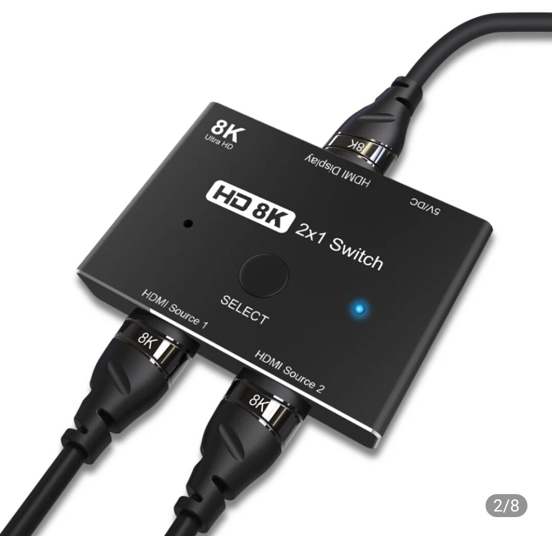

Van egy ilyen HDMI switch-em.
Szerintetek lehet úgy váltani rajta bemenetet, hogy a TV be van kapcsolva?
Mármint arra gondolok, hogy a kábelt is kikapcsolt állapotban dugjuk be, hogy ne menjen tönkre a HDMI port.
Bár mondjuk a TV-ről kap áramot, szóval nehéz lenne kikapcsolt állapotban váltani, max. ha kikapcsolva az usb kap áramot....
A kikapcsolt alatt itt ugye a készenlétet értem, mert ugye kikapcsolni nem is lehet, csak ha a konnektorból kihúzom. -

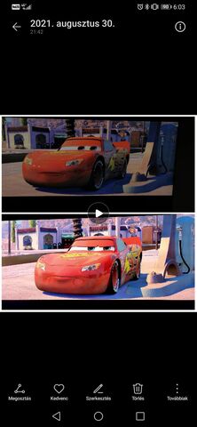

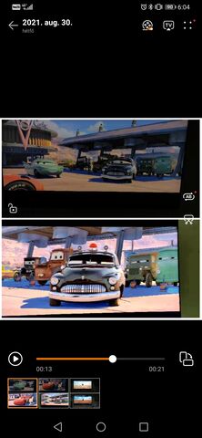

Az utolsó 2 kép szerintem ok, de az előtte lévő 3 sötét. Pontosabban egy csomó sötét részlet elveszik, aminek szerintem nem kellene.
