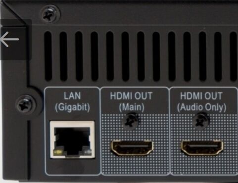

Én nézegettem ezt a témát pár éve és nagyon nem volt egyértelmű. Van ahol azt írták hiába van osztva, mert csak azon a verzión megy az adat amit a lánc minden eleme támogat. Szóval ha egy 2.0 erősítő van rákötve akkor ugyanúgy nem lesz HDR mintha az erősítőn lenne keresztül vezetve, hiába 2.0b minden más. Máshol meg azt írták fórumokon, hogy megy gond nélkül.
Én végül kifejezetten olyan 4K lejátszót vettem inkább emiatt aminek 2 HDMI kimenete van, de ez is úgy oldja meg, hogy nem splitterként működik hanem egyiken a kép megy csak ki a másikon a hang mellé betesz egy állóképet.

Ezért csinálják az általad említett BD lejátszóknál is külön a csak Audo feliratú kimenet max HDMI 1.4-esre, ezeket általában az AVR-ek felismerik, létrejön a kapcsolat.

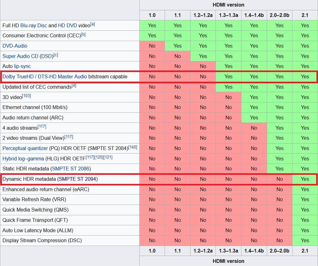

Nem kell szétszedni semmit a HDMI jelfolyamban. Ott minden adat ott megy ahol mennie kell. Tehát ha a HD hang támogatott a HDMI 1.3 óta, akkor egy ilyen eszköz ugyan ott fogja látni egy HDMI 2.1-es rendszeren is. Remélem érted mire gondolok. Visszafele teljesen kompatibilis a HDMI.
Gondold azt, hogy a HD hang a türkiz részen halad át, a 4K@120Hz kép pedig a narancssárgán. Máshogy nem tudom elmagyarázni. Magyarul a gerinc az adott, és minden többletfunkció erre épül. Ettől lesz visszafele kompatibilis a platform.

Én tudom ezt, pont ezért vázoltam fel, hogy a PS5 4K@120Hz-et is meg lehet oldani, ha az erősítő nem tudja ezt a ficsört. De ugye ott csak egy splitterrel lehet megoldani. Meg aztán azt is írtam, hogy az eARC sokszor több sebből vérzik, ezért sok bosszúságtól lehet megóvni magunkat egy HDMI splitterrel.
(#62287) Celtis természetesen hajlandó, a kép és a hang nem ugyan azon a "csatornán" megy. HDMI úgy lett tervezve, hogy visszafele kompatibilis legyen, erre gondoltak a fejlesztők. Arra kell figyelni, hogy olyan splittert kell venni, aminek egy bemenete és két kimenete van. Illetve mindkét kimenet egyidőben teljes értékű jelet továbbítson.

Ja és az eARC-hoz sem kell HDMI 2.1, mert több HDMI 2.0 eszköz utólag megkapta a ficsört, ugyanis szoftveres dologról van szó. Sajnos mivel szoftveres ezért vannak gondok vele. Na ezért kerülném ki a tévét ha jó minőségű hang kell.
Egyébként nem véletlenül vannak a jobb Blu-ray lejátszókon két HDMI kimenet, az egyik a Video, másik pedig (Audio Only). -

Javítsatok ki ha tévedek, de az ALLM igazából csak akkor válik érdekesség, ha erősítővel közvetve van a TV-re dugva jelen esetben ALLM tudású Xbox Series/One. Mert ugye ha az ember bedugja a konzolt közvetlenül a TV-be, teszem azt HDMI 2-be, és ott beállítja hogy GAME mode legyen, akkor a HDMI 2 mindig GAME mode-on lesz, amig az ember másra nem állítja
A belső lejátszó, vagy a HDMI 1-re kötött BD lejátszó meg Cinemán vagy custom-on akkor nincs mit váltogatni
Nekem XH95-öm van, és egy eARC tudású erősítőm, ami szintén nem tudja (és nem is fogja) az ALLM-et, meg egy PS5-öm ami szintén nem tudja (de fogja). Na szóval én a konzolomat a TV-be dugtam, mert sajnos az erősítő nem enged át 1080P@120-at, de a tv tudja. És mivel a 4K@120 játékok igazából 1080-1200p@120 így tudok játszani ilyen beállítással ha 1080-anra állítom a konzolon a felbontást (még nem próbáltam teszem hozzá, csak PC-vel), és mivel eARC-os a tv meg az erősítő is így gond nélkül megy szépen vissza a PCM 7.1 az erősítőbe, és a game mode se gond, hisz a HDMI 2 az egyenlő a PS5-tel, ami GAME mode-on van állandóan
