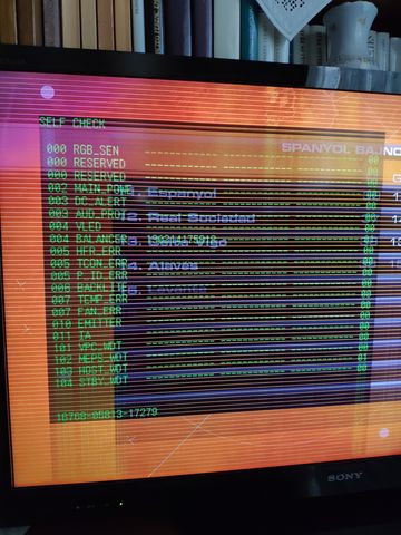

Sziasztok. Szüleimnek van egy KDL-40EX720 TV-jük. EZT a hibát produkálja.
Egy fórumon láttam, hogy elő lehet csalogatni egy bill. kombóval egy self-diagnostic menüt. Na ennek ez lett az eredménye:
Tudom, rosszul látszik, de a lényeg, ami gyanús:
004 Balancer, mellette egy számsor, ez piros sor, és a végén 01, ill.
103 HOST_WDT.
Nem tudom, ezek mik, hátha van itt, aki tudja, és tud ötletet adni.EZEN a fórumon láttam hasonló problémát, valami TCon board-ról van szó.

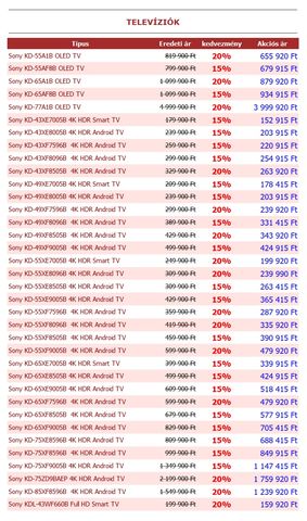

Most az a promó fut, hogy az af8-ak mellé PS4 Pro-t adnak, az 55" vagy nagyobb XF9005-k mellé HT-XF9000-res soundbar, az 55" vagy nagyobb XF8005-k mellé pedig WH-1000XM2 zajszűrős fejhallgató jár a Media Marktokban.
Illetve a hétvégén megint akció, a 4K-sakra 16% van, A1-ekre 20%, és ha minden igaz, a ZD9 is 20% kedvezménnyel kapható.
