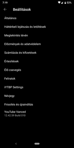

nekem ezzel megy .. Download YouTube Vanced APK [NON-ROOT]
youtube vanced apk..[ direkt link]
ezt kell telepíteni akkor tudsz bejelentkezni..microg vanced direkt link -

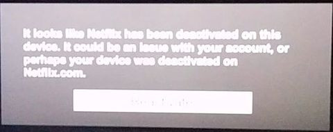

Netflix problemam van egy regi tévével (KDL-46EX650). Jo fel evig nem hasznaltam rajta a Netflixt, most meg nem tudom.
Amikor inditom az alkalmazast felvillan egy uzenet kb. 0,05 masodpercig (csak ugy tudtam megnezni, h felvettem a kepernyot), megpedig ez:
A feher csikon Reactivate felirat szerepel, de megnyomni eselytelen.
Utana beadja a loginkepernyot, majd egyszeruen kozli, h rossz a user/pass, pedig nem az, desktopon es telefonon is mukodik. Gondolom, vhol bennragadt az elozo, es azzal probal belepni, hiaba utom be az ujat. Mit lehet ezzel csinalni, hogy tudom torolni az app beragadt adatait?
Kösz!

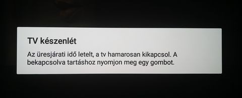

Szia ! Ha szeretnéd éjszakára, vagy zavarok esetén áramtalanítani az a legegyszerűbb, ha egy feszvédős , ki - be kapcsolóval ellátott elosztóba csatlakoztatod. Ez megvéd a túláramtól és bármikor áramtalaníthatod.
Nekem minden műszaki berendezés ilyenhez van csatlakoztatva. A készülék oldalán sincs ki - be kapcsoló ?
