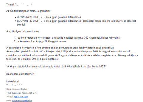

Szériaszámmal kérdeztem és az esetemben érvényesíthető a hazai 2+3 év garancia kiterjesztés.
Az eMAG válasza a kérdésemre a következő."Az eMAG által forgalmazott termékek általában forgalmazói/bolti garanciával rendelkeznek, amelyekre háztól-házig garanciát is biztosítunk. Bizonyos termékek esetében a gyártó biztosítja a jótállást, ez az adott termék adatlapján külön feltüntetésre kerül."
pinnacle
AL
Szia ! Akkor rosszul tudtam. Az MM - ben biztos, hogy nem lehet . Ott személyesen próbáltam a vásárlást követő 3. napon a Pana tévémre és nem lehetett biztosítást, csak + 3 évet.
A mellékelt szövegedből Én úgy értelmezem, hogy csak a garancia kiterjesztést lehet 360 napig, vagy rosszul látom ? Üdv. -
SeLe
Hátha érdekel még valakit,
A múlt heti kedvező ár miatt azt hiszem elég sokan vásároltunk XF9005B TV-t.
Az eMAG-os garancia hosszabbítás mellett (2+1 ill. 2+2 év) itthon is megvásárolható a garancia kiterjesztés (2+3 év). -

Tudja valaki EMag hivatalos Sony gyári garanciát ad tv-re?
Itthon javítja a Sony vagy csak Emag intézi? -
