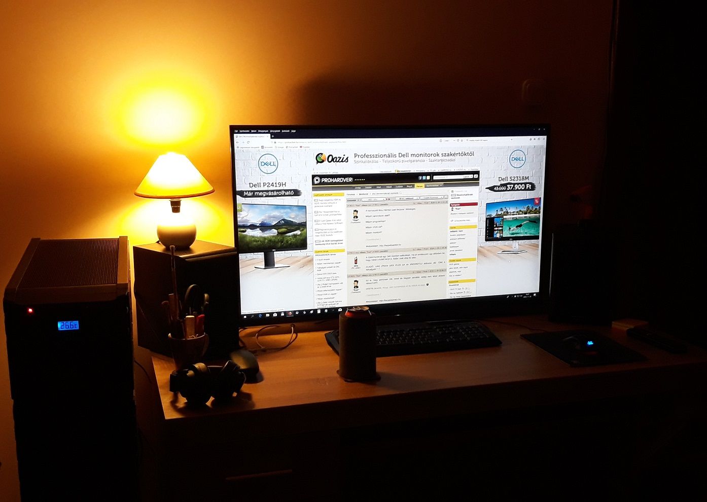

Én egy Samsung 40/43" Q7FN tévét akartam eredetileg, de ekkora méretben csak a Sonynak volt "csúcs" tévéje. De egy Prémium monitornak nyomába se érhet egy tévé, ezt jó ha tudod. Én azt mondom neked, ha ilyen igényeid vannak, akkor várj még ezzel néhány évet, mert a HDMI 2.1-el eljönnek a gamer tévék is.
Hyena
Nekem is 1080ti van, gondolkodtam rtx2080-on de nincs sok sebessegbeni kulonbseg.
En pont VA paneles monitort szeretnek mert a mostani asusnal van nemi ips glow.De amire vagynek az egy VA paneles 4k , g-sync-es legalabb 144hz-es , nem hajlitott 32 col atlo koruli cucc es ilyet meg nem talaltam.
Amugy egy monitornal miert erdekes a betekintesi szog? Azt ugyis szembol nezi az ember....
A tvn azert gondolkodtam, mert az olcsobban megoldana ezt a "problemat" csak nemtudom 144hz utan mennyire lenne jo a 60hz...

Most próbáltam ki a Battlefield 1-et fullos grafikán, és hát na lehetne több fps is. Nem mértem le, csak érzésre volt itt-ott kevés.
Joshi
Az az egy nagy hátránya van, hogy 4k. Sajnos vga gyilkos ez a felbontás. Most még egy 1080Ti kártyám van, de mindenképpen le kell cserélni a következő generációra és az nem a 2080Ti lesz hanem az az utáni.
Amúgy egész jó az IPS panel előnyeivel és hátrányaival. A háttérvilágítástól tartottam, hogy esetleg felhős lesz vagy oldalról bevilágít, de szerencsére egész jó példányt fogtam ki. Ami még zavaró lehet ekkora méretnél ilyen közelről, az az IPS Glow. Habár engem annyira ez nem zavar, szerintem jobban zavarna egy VA panel rosszabb betekintési szöge. -

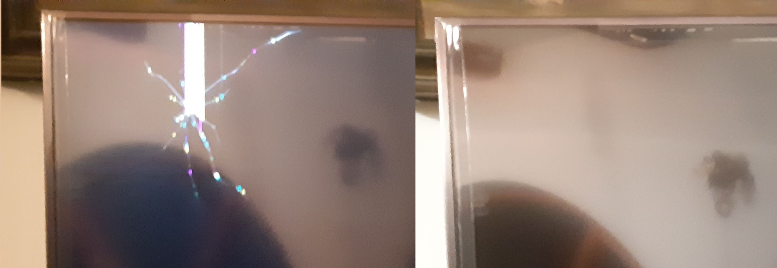

johnnie94
#43120
Ez viszont talán előny, hogy kikapcsolt állapotban nem látszik. Így észre sem lehet venni. Azt meg nem lehet elvárni a futártól, hogy megvárja az összeszerelést, bekapcsolást. Te is ezt hangsúlyozd, hogy csak bekapcsoláskor látszódik. Amúgy sincsen arról szó, hogy ezt meg kell várni, ráadásul
"A nyújtott szolgáltatások részét nem képezi a termékek beüzemelése."
Korábban már beraktak ilyen panelhibás TV-t. Ez is csak bekapcsolás után derül ki. -
johnnie94
Elnézést a minőségért, ez akkor készült, azóta nem szedtem ki a dobozából. Oldalról, fekete tükröződésben egy fél rizsszemnyi folt látszik, csak ezt itt a fehér fal tökéletesen nem adja ki. Teljesen új tv, kivettem a dobozból, összeraktam, bekapcs és ez a látvány fogadott. (Betöltő kép megjelenésekor és mellette a kikapcsolt állapot). A kibontásról kép nincs, csak a bontatlan tv dobozról (néha fotózok előtte, mert növeli a biztonságérzetet..)
Royal sprint futár hozta.
8-10 éve rendelgetek, de sosem jártam még így. Egy csomagomat sem bontottam ki futár jelenlétében, persze hallottam már róla.. A futár rendszerint azt se várja meg, ha a ház másik végéből érkezem. Sőt volt, hogy csak megállt a ház előtt aztán elhajtott és kaptam az email-t a délután folyamán, hogy nem voltam otthon, holott az ablak közelében ültem, és láttam, ahogy ki se szállt csengetni..

Tegyél be egy képet, hogy néz ki az összefolyás. Egyébként új a TV, vagy már használt? Már késő, de ezért is érdemes felvenni a kibontást. Jó lenne ha az Express One hozta ki. Náluk a futár, csak sérült csomagnál várja meg a kibontást.

johnnie94
#43109
"Mit tehetek? Valószínűleg kormányablaknál fogyasztóvédelmi bejelentést teszek, illetve békéltető testületi eljárást indítok a járási hivatalnál.
Előre is köszönöm és bocsánat az offért.
Nagyjából ennyit. Egyébként Edigital (tőlük vettem az A1-t) igaz személyes átvétellel, úgy jár el, hogy átvételkor együtt kibontjuk a dobozt és megnézzük a sérülés mentes állapotot.
Szóval, ha nincs semmilyen kisbetűs szövegben hogy a futárral ki kell bontanod a dobozt, akkor nyugodt lehetsz. Ha viszont bele írták, akkor már gond lehet.ui.: persze ettől függetlenül fel kellett volna hívni a figyelmedet, hogy a futártól való átvétel után a fizikai sérülésekért nem vállalnak felelősséget. Nekem azt mondta a győri Edigital üzlet alkalmazottja, hogy elszaporodtak az olyan esetek, hogy sérült készülékeket gariztattak velük. Na ezért járnak el így.

Egy terjedelmesebb hozzászólás lesz, nem feltétlenül vág a témába, de segítséget vagy átirányítást elfogadnék.
Sony tv rendelés az edigitaltól, hétfőn házhoz jött, fater átvette a futártól, kívülről előtte megszemlélte a dobozt, mert erre előzetesen kértem. Este tv kibont, összerak, izzít, és rácsodálkozok a tenyérnyi pixel összefolyásra közel az egyik sarkához a tv-nek. A kijelzőn gombostűfej méretű felületi sérülés, kikapcsolva alig észrevehető. Fénykép készítés, szétszed, visszacsomagol, ügyfélszolgálatnak azonnal email.Hétfő óta társalgunk, hogy miért nem a kézbesítő jelenlétében bontottam ki és ellenőriztem a csomagot. Ami ugye életszerű, hogy szólok a futárnak, hogy bocsi , de keress a közelben parkolóhelyet, mert előttem szabálytalanul parkolsz és gyere be, a ház legtávolabbi pontjába, mert egy 49 colos tv-t csak ott tudok kicsomagolni és nézd végig. Illetve a cipőd vedd le a bejáratnál.
És a sérülést szerintem ha kibontom a tv-t, akkor sem veszem észre. Beüzemelést meg a futár pluszba nem hiszem, hogy megvárt volna, ha vele bontom ki a csomagot is. Ez a procedúra egyáltalán életszerű vagy csak jogászok alkottak valamit?Az edigital továbbra is jegyzőkönyv hiányában engem tart felelősnek, holott a készüléket én így kaptam házhoz.
