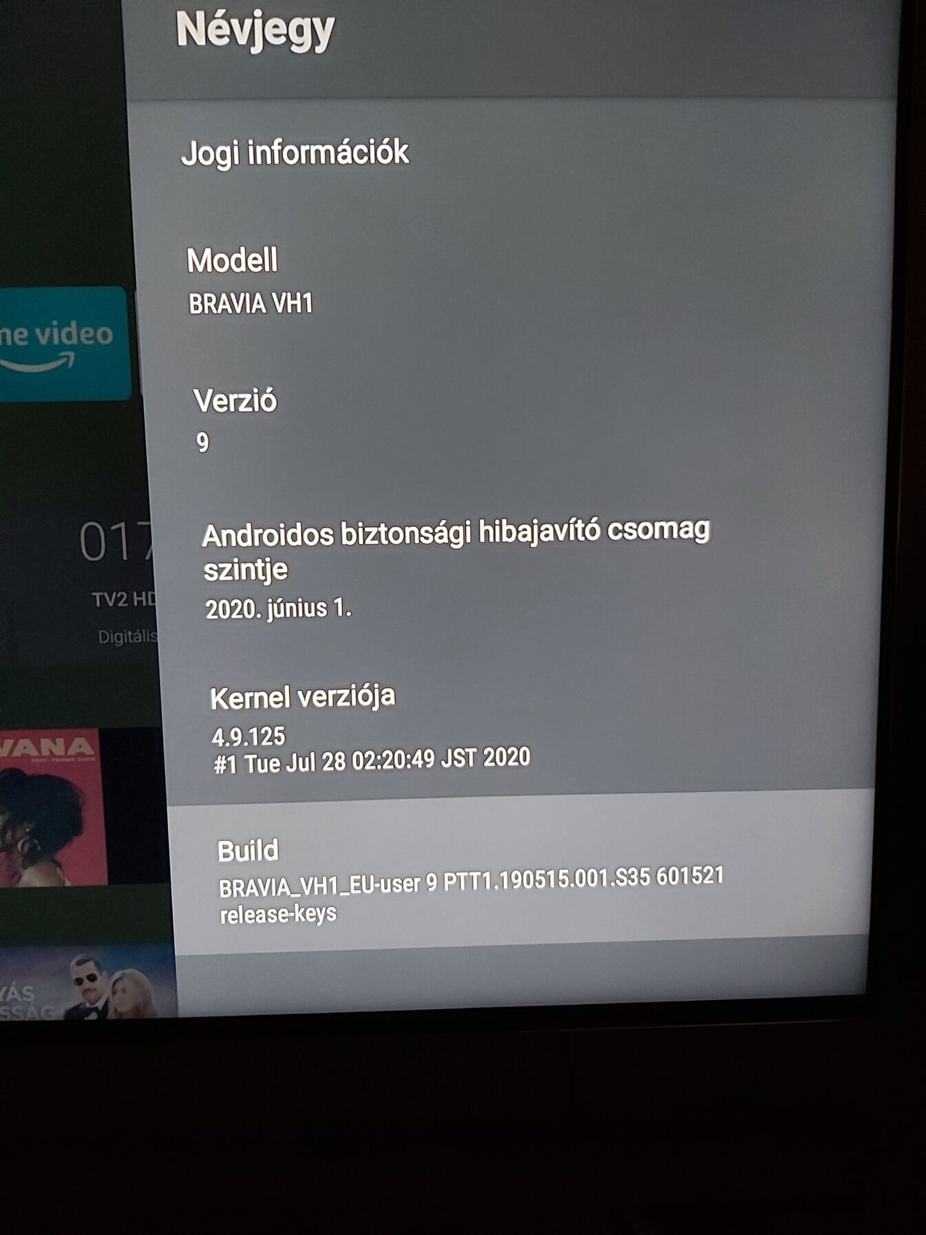

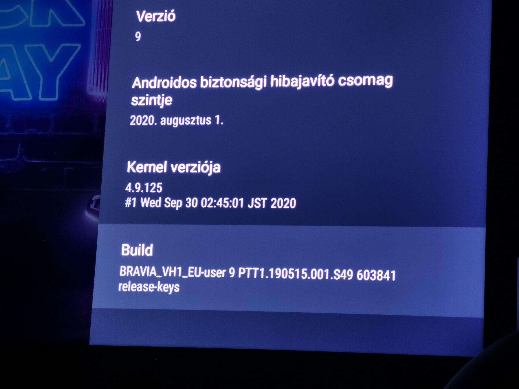

Nálam ez a legfrissebb:
Firmware v6.0384 -

XH90-en jön elő az újraindulgatás és a legfrisebb firmware esetén (3.084), ez volt az az október 24-ikei frissítés ami hozzáadta ami 2.1-es portot csinált a hdmi 3-ból és 4b-ől, így lehet kihasználni a 4k 120hz-et, de nem lett jó a firmware, a bugos lett, okozza ezt az újraindulgatást, ezen kívül a tv optikai bemenete is szarakszik vele, meg azok akik ki tudták próbálni azt jelezték h 4k 120hz-re állítva a konzolt nem éles a kép, hanem kissé homályos. Most elvileg gőzerővel dolgozik a Sony h javítsa a hibákat a következő frissítéssel.

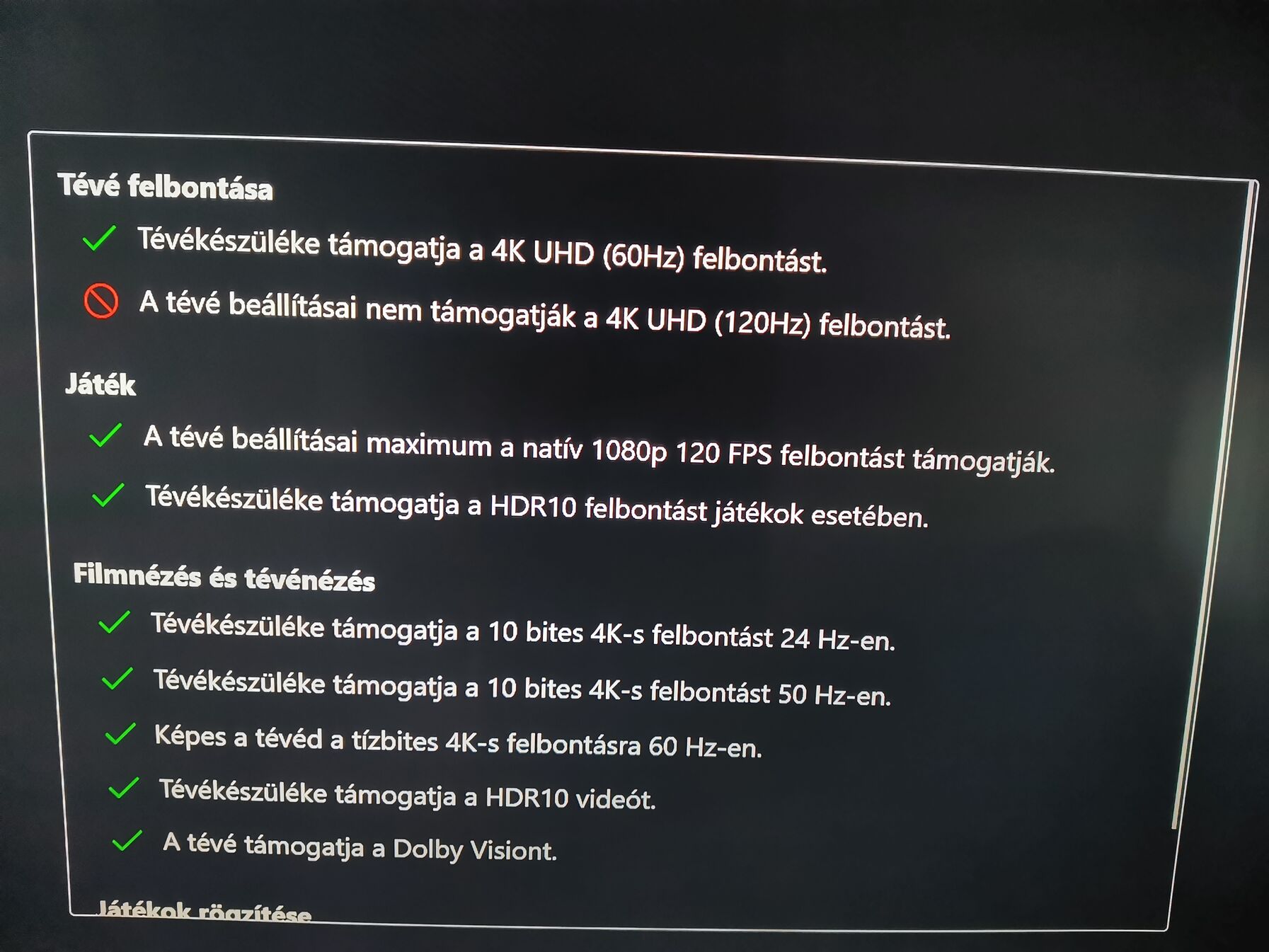

Olyat tapasztalt már valaki XH90-en azt, hogy a hang laggol, akadozik?
HDMI4-en van direktbe a konzol 4K/120Hz-en.
A hang Dolby Atmos és eARC-on megy erősítőbe a TV eARC-ból.
Amíg nem volt 120 Hz bekapcsolva, azaz a HDMI4 DolbyDivision-öm volt és nem az enhanced-en és csak 60 Hz volt, jó volt a hang.No ez mitől lehet?
A konzol gyári Xbox Series X HDMI kábelen megy a TV-be, míg a TV-erősítő közötti eARC-ot egy Vention HDMI 2.0 van.Lehet ez kábel probléma?
