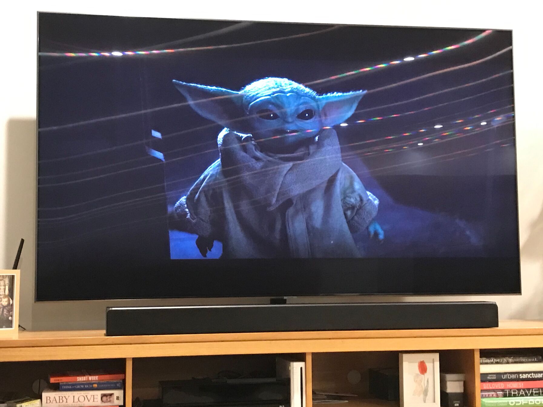

modflow #62070 üzenetére
VA panel, oldalról, felülről nézve eléggé torzulnak színek, romlik a kontraszt.
De sokkal kevésbé, mint pl. az XE85-nél.
Az XH95-ön van egy plusz bevonat, ami javítja a betekintési szöget, de annak a hátránya az, hogy valamivel kisebb a kontraszt, valamint (ami számomra kizáró ok volt), hogy, ha bármilyen fényforrás éri a képet, akkor szivárványozik.
Ez egy Samu, de a Mediamarktban ugyanezt láttam a Sony XH95-ön is.
[kép] -
