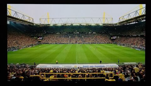

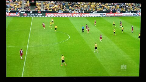

Nézd meg ezt a foci meccs képet. Na ez a DFL.Supercup.2014.BVB.vs.FCB.ts elvileg 2014-ből egy próba 4K közvetítés volt (ez a meccs meg van nekem 13GB a mérete). A gond ott van, hogy most 2021-et írunk és még köszönő viszonyban sincs ilyen tévé adás, holott ez már létező dolog volt 2014-ben is (azt hiszem németeknél). Sajnos ez van.

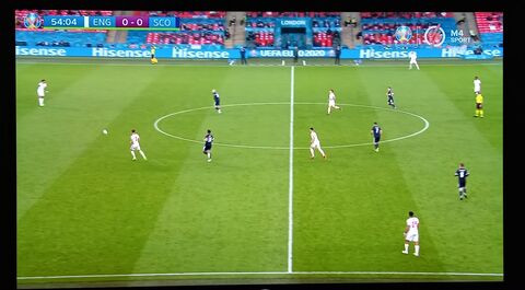

Sajnos az iptv tényleg nem referencia, nem a legjobb minőség. Kollégám Tarr kábele például egész nézhető volt az ő Sony 55xf85-ösén. De nálam csak iptv vagy műholdas tv elérhető.
Konkrét dolgok: a focimeccsen az egész pályás képen a fű az hol pixelhalmaz, hol egy elmosódott folt, a játékosok kontúrjai pixelesek, gyors mozgásnál egyszerűen belefárad a szemem úgy szétesik a kép, illetve nekem természetellensek a színek. Tudom, hogy ez erősen egyén és főleg szemfüggő, és valamennyire orvosolható a képjavító funkciók kikapcsolásával, minden tvn azzal kezdtem a hangolást, a plazmáimon is. Ma délután próbálgattam saját szemre beállításokat, már jobb valamivel a helyzet. -
