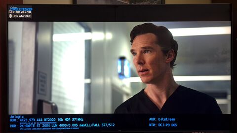

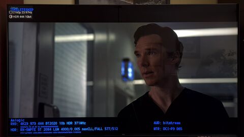

A HLG, HDR10, HDR10+ és DV azok HDR megjelenítési szabványok.
A HLG-t igazából nem is kellene ide keverni, az a "HDR" tv adás kb.A HDR10, HDR10+, DV szabványt tekintve kb tök ugyanaz (fénysűrűség, színtér, stb). Csak metaadat kezelésben térnek el egymástól. HDR10 statikus metaadatot használ, amikor elindul a film egyszer megnézi a masterelési értékeket, ez alapján állítja be a tone mappinget és a film végéig ez is marad. Ez nem jó, mert pl a metadat azt mondja, hogy 3800 nit a max féynerő a filmben, de ez lehet hogy csak 1 másodpercig tart és a filém többi része meg 400 nit alatt van, ekkor nem jó dolog 4000 nithez tartozó tone mappinget használni.
A HDR10+ és DV dinamkus metaadatot használ, a mteaadat jelen lehet jelenetenként,d e akár képkockánként is, így dinamikusan változtatja a tv a tone mappinget. a valódi DV 12 bites, szemben a HDR 10 bitjével.
Ezekre nem lenne szükség, ha tudnák a TV a HDR specifikációt, de nem tudják.
Egy általam késíztett példa a tone mappingre, hogy a tone mapping mennyire befolyásolja a képet.
Uganyaz a film, csak a metaadatattal lett játszva:A felső világos képen a 4.000 nit lett felül írva 1000-re.
Látszik az alsó képen, hogy 4000 nit masteres metaadattal menyivel sötétebb a kép feleslegesen a tv 4000 nithez tartozó tone mappingje miatt. -
