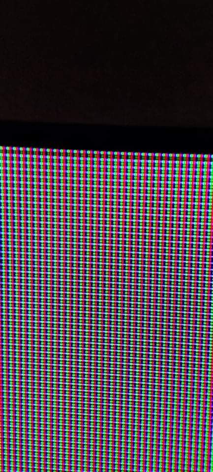

Videót lejatszva 23.976-on lócal dimming nélkül 1mp zaridovel és végig az egy percet...ahány kép csak bele fér...nem elég egy két kép..az a legjobb ha minden másodperc le van fotózva(amit szinte lehetetlen.) Én durván 30fotot tudok csinálni az én telefonommal az egy perces videó alatt ..Ez egy jó fotó: [kép]
Ez pedig ha frame dropp van: [kép]
Ha pedig sakktábla minta jön ki akkor nincs kandencia helyes megjelenítés.( Nem 23.976) -

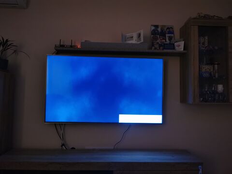

Blooming tobbsegiben kamera effect :).csupán van olyan készülék ahol jobban előjön...ez a tv előtt egy 180db lócal dimming zónák tv-m volt..féltem nagyon milyenessz a 32...hát a pofám leszakadt, amikor szabad szemmel semmi különbséget nem vettem eszre.
Persze én is tudok csinálni olyan videót ahol azt mondod de ocsmány ez a tv :)..de bármelyik lcd-ről lehet olyan videót csinálni ...
Sokan ismernek már, nálam kukacosabb ember kevés van! Ez a tv előtt ,2 hónap alatt 4 tv fordult meg nálam....:D.
Lehet épp rossz beállítás volt amit néztel, vagy hibás, elfáradt panel?!!!
// Amúgy egy optimalizálatlan youtube frissítés is okozhat menüben ilyen csúnya dolgokat:)//
Félre ne értsd nem győzködni akarlak, hogy márpedig rosszat láttál és "te vagy a vak".
A fotók amiket be linkeltem úgy csináltam hogy azt lásd, amit én is szabad szemmel látok :)
UI: amit mondtam: minden lc-t be lehet állítani rosszul és úgy is fotózni:
