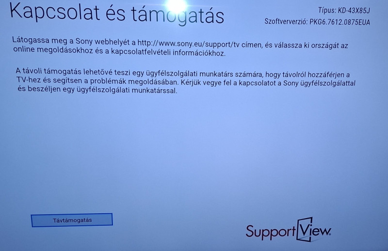

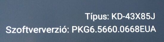

Meg akarom nézni egy digitális (DVB-C) csatorna jelszintjét és erősségét. Régebben a Help (?) gombot kellett megnyomnom a távirányítón, és akkor egy csomó menűs oldal jött fel, ahol volt "Self Diagnostic" rész, és ott volt. Most viszont hiába nyomkodom a Help gombot, vagy nem jön be semmi, vagy néha az alábbi képet kapom, és ennyi?!
A TV típusa a és a software verzió a kép jobb felső sarkában van.
Ilyenkor mi a fene van? Hova tűnt az eddig használt képernyő? Mert sehol máshol nincs ez a diagnosztikai rész.

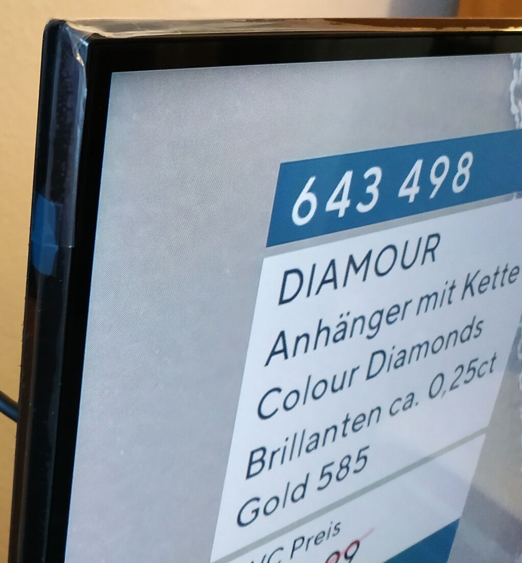

A TV-n rajta van egy védőfólia a képernyő keret körül, meg elől a Sony logónál. Én nem vettem le. Szerintetek le kellene? Lehet, hogy így jobban melegszik?
