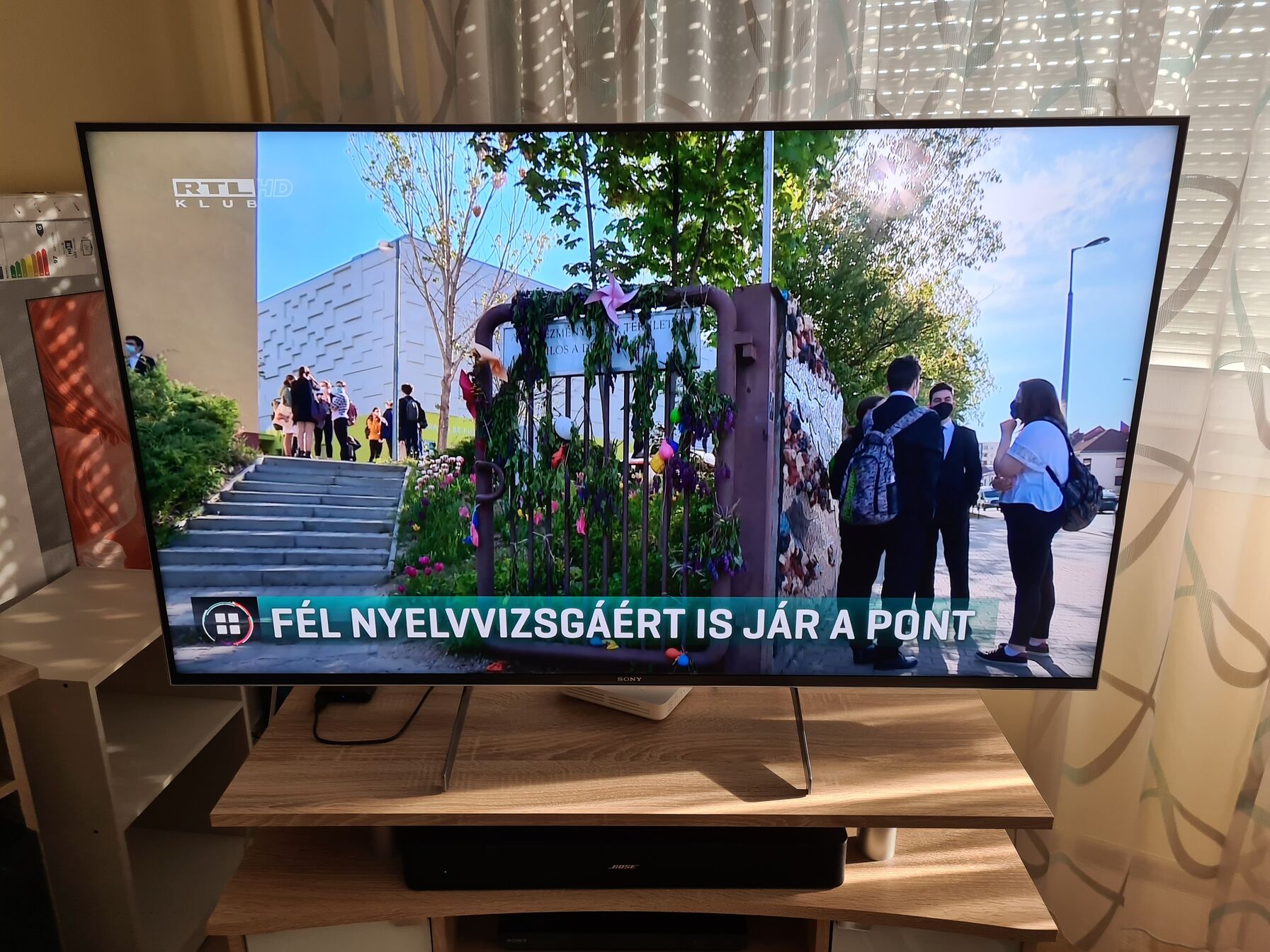

Akartam már írni róla ,csak el voltam havazva.
Megcsináltam a gyári visszaállítást és azóta eltárolja a beállításokat, sőt ugyanazzal a mozgásbeállítással más képet ad gyári visszaállítás után.
Ahogy olvasom érdemes vásárlás után ezzel kezdeni, mert nekem ez akadt be, másnak meg a hangvezérlés. Érdekes.
Végül ami nekem jó lett beállítás.
Egyéni képmód
Autó kép ki
Autó fényerő ki
Fényerő 10
Kontraszt 90
Gamma -2
Kontrasztjavító közepes
helyi sötétítés közepes
Színtelítettség 50
profi 1
Élő szín ki
Élesség 50
Képjavítók ki
Mozgás Egyéni
Egyenletesség 2
Tisztaság min
Film mód ki
hdr automatikus
Ezekkkel a beállításokkal most nagyon elégedett vagyok.
Már csak arra várok hogy a sony mielőbb bekapcsolja a vrr funkciót.
