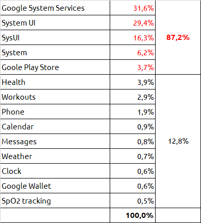

zizidor
Na. 6 órája vettem le a töltőről, 82%-on áll. Ez továbbra is -3%/óra, ami k*va messze van az elvárástól egy 1 éves órától. Persze még most is azt írja, Should last 3d 11h, ami teljes nonszensz.
Factory reset megvolt. A létező legpuritánabb, gyári Classic számlap van beállítva. Szinte minden szinkronizálás le van tiltva (ébresztő, naptár, értesítések). És még mindig a rendszer viszi a fogyasztás 88%-át.

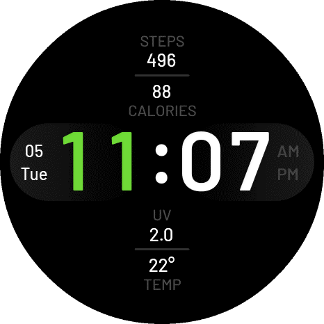

zizidor
Szuper. Ez a számlap (Quick data) volt beállítva szinte kezdettől fogva, elképzelhető hogy ezen is változtattak valamit? Ezt is automatikusan frissíti? Honnan látom hogy melyik a gyári? Csak az amin szerepel Oneplus felirat?
Ezt sem most töltöttem le, a gyári reset után már rajta volt, persze nincs kizárva, hogy az OHealth küldte rá a párosításkor, nem tudom. Kiválasztottam egy másikat, ezt meg ki is töröltem...

zizidor
Nincs nagy meglepetés, hasonló mint a múltkori:
System UI 45%
SysUI 24%
Play Services 12%
System 8%
Play Store 5%A maradékon osztoznak az alkalmazások, jellemzően 1% vagy kisebb fogyasztással, vagyis maga a rendszer vitt el úgy 95%-ot, és ez szerintem nem normális dolog.

zizidor
Á, feladom. Ez azért már nevetséges. Tegnap este nyolc körül még 69%-on volt, ma reggel meg 26%. Úgy, hogy végig asztalon pihent, nem kellett mérnie semmit. Sőt, beállítás szerint hibernálja magát 22 és 5 óra között!
Az egyébként is gyalázat, hogy maga a rendszer viszi el a fogyasztás 90%-át, és 10%-ot a használt alkalmazások. Ráadásul feltöltés után még mindig azt írja, "Should last 4d 8h".
