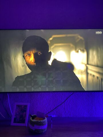

Jól tetted. Ennek a tv-nek bármelyik alap beállítással rendbe kellett volna lennie, a James Bond film kritikán aluli volt és az alapján én kijelző hibára gyanakodnék, túl szabályos mintázatú volt a hiba. Ilyen konvertálási hibából szerintem nincs. Ezt a tv-t sztem cserélni fogják.

Üdv Urak!
Elvégzetem a videóban látottak szerint a kalibrálást és változatlanul kockásodik a sötét területeken a kép.
Ma felvettem A kapcsolatot a SONY szervizzel és elküldtem nekik is a képeket videókat de előzetesen annyit mondtak a telefonban kizárt,hogy ezt képbeállítás orvosolná vagy okozná.
Ezek után feleslegesnek gondolom a Netflixel való próbálgatást lévén,hogy a másik két szolgáltatónál HBOGO és Apple TV+ fennáll a hiba.
Mielőtt a héten elvitték tőlem az LG Nano-t és meghoztam a SONY-t annál alapbeállítások mellett sem tapasztaltam ilyen hibát ezért is álltam szkeptikusan ehhez a kalibrálás témához lévén,hogy az XH90 jóval magasabb kategóriájú készülék. Ráadásul az RTINGS oldalon az XH90 Pre Calibration értékét 8.7-re értékelték.
Ha van fejlemény a szervizesekkel kapcsolatban közzé teszem de gyanítom,hogy egy hibás darabot fogtam ki.
Kizártnak tartom egyszerűen,hogy egy 300.000 Ft -os felső kategóriás SONY tévével mókolni keljen,hogy rendesen működjön.Az eddigi segítséget mindenkinek mégegyszer köszönöm!

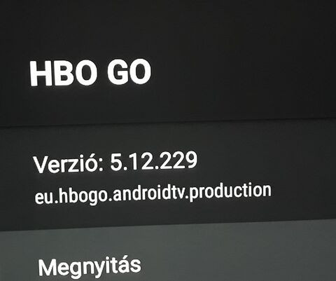

HBOGO verzió: 5.12.229 -

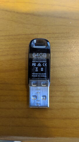

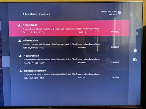

Az USB sebességgel nincs gond, ahogy írtam is. Csatlakoztattam rá egy 32-es G4 Data Travellert, egy 64-es Sandisk Ultra-t és egy 128-as Samsung Bar Plus-t ami USB 3.1-es már, úgyhogy nicsenek gagyi cuccaim, arról nem is beszélve, hogy a SAT3-as SSD-re se volt hajlandó felvenni, ami szintén nem egy lassú valami.
Mindengyikkal ugyanazt csinálja. Elindul a felvétel de meg is áll rögtön.
De mi az az LNB túlterhelés és hogy ellenőrizzem a műhold kapcsolatot, mikor optikai kábelen jön a műsor? -

Nekem is elfogadja, inicializálja (gondolom akkor formázza, mert az eXFAT pedndrive-ból NTFS lett) és el is indul a felvétel, de 15-20 mp után megáll és nem vett fel semmit.
Minden pendrive-om USB3-as és nem reklamált, hogy lassú, illetve a sebesség ellenőrzés végén az eredmény az, hogy minden funkcióra használható. -

Üdv,
Kicsi segítség.... Az alany, 55XG9505 és többféle kapacitású (32,64,128) USB3-as pendrive, és egy 64 GB-os SSD USB3 házban. A Segítség tárgya, műsor felvétel a TV-ből. Na ez sehogy sem sikerül. Sem a műsor nézése közben, sem a TV Guide-ben, sem manuálisan beállított időzítővel.
Csatlakozáskor az USB3 portra, ami a felvétel készítésre van, észleli a TV az eszközt, felajánlja az eszköz beállítását felvételi eszköznek, ami meg is történik.
Minden variációnál ugyanaz történik. Látszólag elindul a felvétel (narancssárga, majd piros a led a TV alján középen) de rövid idő után megáll és nem készül felvétel. A manuális indításkor a rögzítési hibanaplóban ennyit látok. -

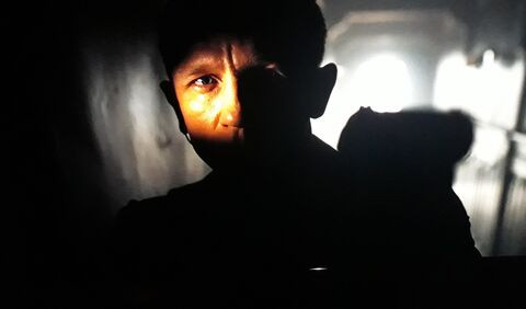

Akinek van XH90-e és HBOGO előfizuja megnézné nekem a Skyfall elejét Normál kép üzemmóddal és fényképezze már le az eredményt.
Ha esetleg valakinek van Apple TV+ előfizetése akkor ugyanez lenne a kérésem a Servant elejével.
Ha valóban a kép üzemmódon múlik akkor annál is szarul fog megjelenni Normál üzemmód alatt mint nálam. Ha neki jó akkor az én készülékemben van a hiba.

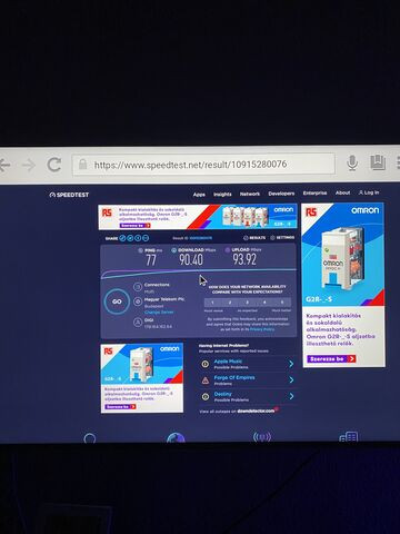

Csináltam TV-re telepített böngészőből sebesség tesztet kábeles kapcsolattal:
Telepítettem a TV-re az HBOGO alkalmazást de semmi különbséget nem tapasztaltam.
Az HBO tudtommal nem sugároz Dolby Vision-baApple TV+ alatt a Servant bevezetője továbbra is botrányos de a Csillagok között ami szintén 4K Dolby Vision az hibátlan. A Servant a világos jeleneteknél hibátlan.
