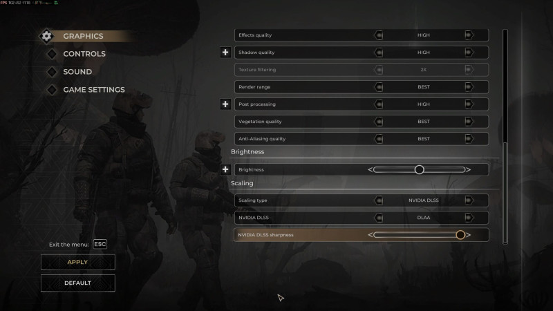

"DLSS minősége akár DLAA legyen" Ez nekem akárhányszor is elolvasom úgy hangzik, hogy DLSS és annak a minősége DLAA legyen, tehát nem Quality, Balanced, Performance, Natív, stb. Csak ezért írtam hogy együtt nem működnek, ha másként gondolta akkor sorry. Több oldalon is szokták kérdezni hogyan lehet DLSS mellett DLAA - t használni, ezért bátorkodtam leírni. Az MFG meg jó eséllyel csak az 5xxx széria sajátja lesz, persze sosem lehet tudni. A DLSS 4.5 meg még béta verzió, javulhat is fps terén a végleges verzió, bár a 4xxx széria előtti kártyák architektúrája nem biztos hogy balanced vagy quality módban ezt lehetővé teszi, talán performancedben igen, mert ott kevesebb számítás kell.

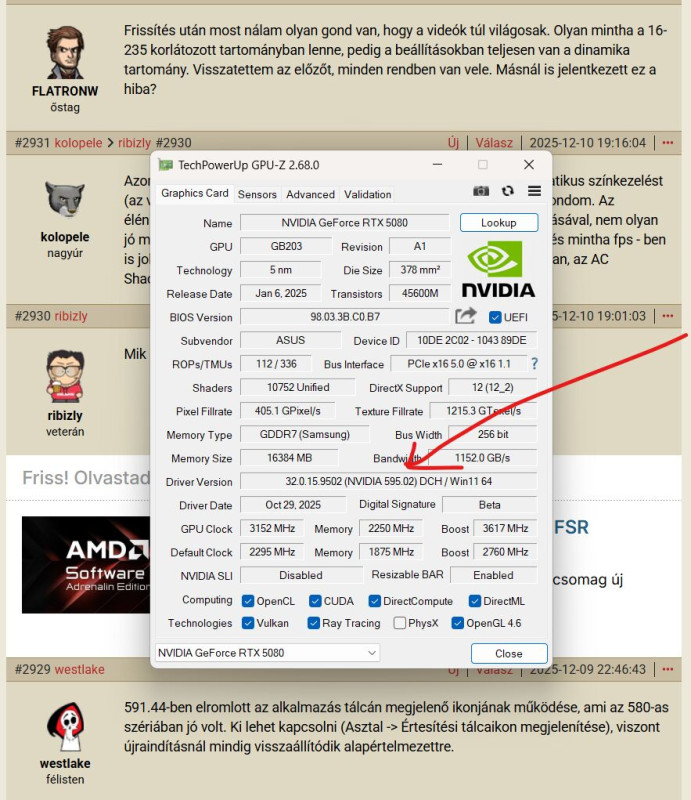

FLATRONW

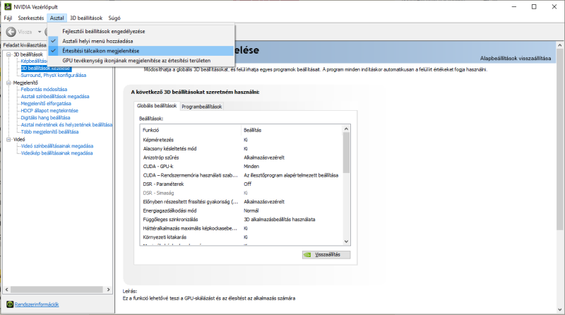

westlake
591.44-ben elromlott az alkalmazás tálcán megjelenő ikonjának működése, ami az 580-as szériában jó volt. Ki lehet kapcsolni (Asztal -> Értesítési tálcaikon megjelenítése), viszont újraindításnál mindig visszaállítódik alapértelmezettre.

Jack Oneill
Ti hasznaljatok a dlss felulirast az appon belul?
Melyiket erdemes?
Dlss legujabb
Vagy
Dlaa 67%Most dlss legujabbat tesztelgetek es tobb jatekban szebb a kep.
