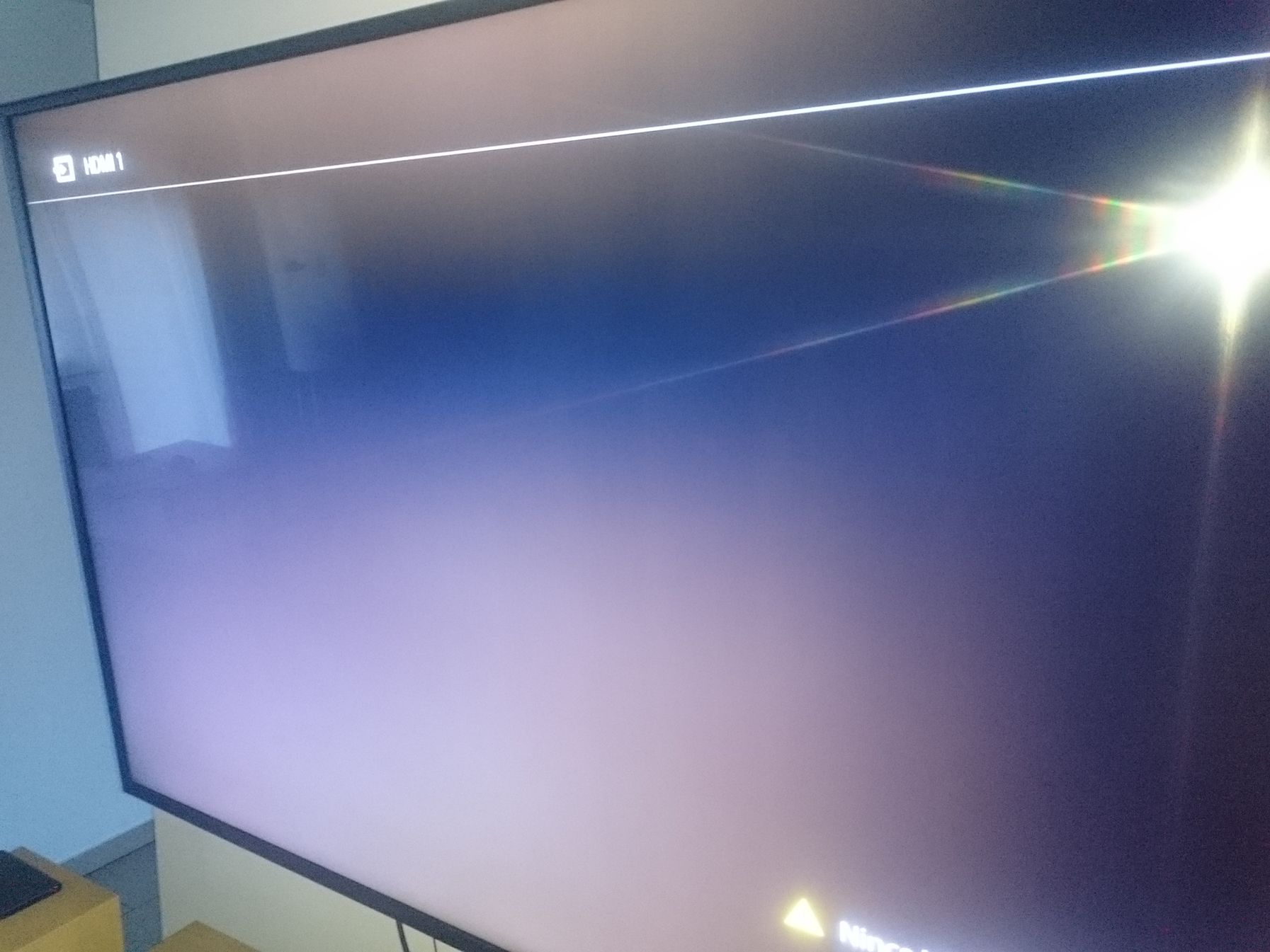

Joshi
normen82 #38064 üzenetére
Vaku nélkül kellett volna fotóznod, de én nem látok különösebb csíkokat. Inkább alul felül rózsaszínes foltot, de az lehet hogy a vaku miatt van. Szerintem egyszerűen csak nem homogén a háttérvilágításod. Én pont ezért vettem OLED-et, mert egyébként jó lett volna nekem az LCD is.

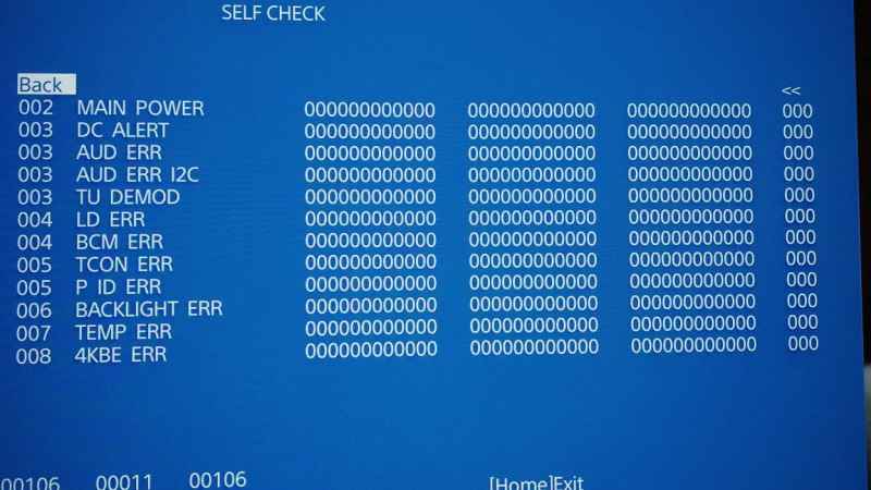

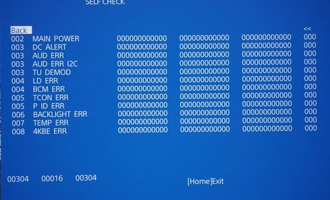

A fénycsíkokról lőhetnél képet, mert így elég nehéz bármit is mondani. Ettől függetlenül azt is leírhatnád, hogy milyen fényerő, kontraszt stb értékeken használod a tévét.
Az újrabootolás soha nem jelent jót, főleg ilyen gyakran. A szervizmenüben a képen látható legalsó három érték középsője mutatja az újrabootolások számát amióta üzemben van a készülék. Remélem nem írtam hülyeséget.
normen82
Kd-65xd7505-ös tv esetében annyira gyenge lenne a kijelző,hogy "fekete" képnél függőleges fénycsíkok láthatóak?
Továbbá a tv bekapcsolásakor már többször csinált olyat,hogy nem elsőre kapcsol be.Újrabootol és bejön az android előtöltő képernyő.Aggódnom kellene?
