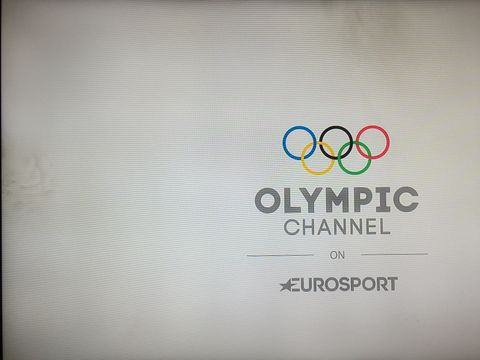

Granciát sajna valószínűleg pont buktam mert most kerestem meg a számlát s 2015. 01. 07.-én vettem(nincs ráírva a gar.idő de emlékeim szerint 2+1 év volt)
Amúgy nálam másabbul néz ki mint a tied meg a sötétebb(lilás) foltokat mikroszálas törlővel masszírozva volt ahonnan szinte eltűnt.(majd idővel felbukkant máshol

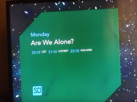

Jó ideje szolgál nálam egy KDL-40W605B aminek a kijelzőjén egy ideje megjelent bal középen és fent középen egy ilyen koszfolthoz hasonló valami(nem, nem lehet letörölni
1.kép)
Plusz megjelentek ilyen lilás valamik is(2.képen a zöld részen látható, csak a képen pont nem látszik lilának) ami egy kis "masszírozásra" minta halványulna.Szerintetek mi lehet ez? Lehet ezzel kezdeni valamit vagy ez már ilyen lesz ezután? (vagy esetleg még rosszabb?)
Előre is köszönöm akinek van valami tippje hogy mit lehet ezzel kezdeni.

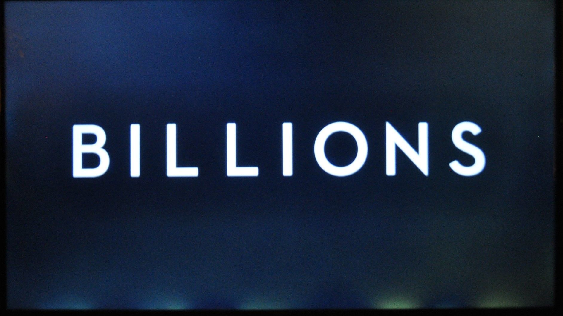

lumpika
Fényerő maxon fényérzékelő ki,
Gyerekek én egy szem bevilágítást,felhőt nem látok.
Lehet hogy az én 8505-ömbe véletlenül oled panelt szereltek?😁 -

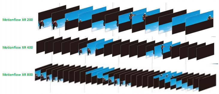

Csak nem hagy nyugodni ez a MotionFlow XR200 XR400 kérdés. A következő részletezésre bukkantam:
Van ennek realitása? Lehetséges "félképeket" sötétíteni/megjeleníteni az XE70xx-el. Edge-LED -es ha jól látom, most akkor hogy a fenébe van ez?
Ráadásul a fényerő meg sokkal jobban megsínylené az elvileg jobb XR400 és 800 használatát.
Mi folyik itt a Sonynál MotionFlow ügyben? -

Tudja valaki mi az érdemi különbség a Motionflow XR200 és XR400 között?
Elsőre azt gondolnám csak a villódzás gyakorisága, de van esetleg más is?
Tud bármelyik is interpolált képkockát beszúrni?
Van bármi haszna vagy csak marketing?
Ezt az egy különbséget látom az XE7005 és XE7077 között, nem tudom melyiket válasszam... -

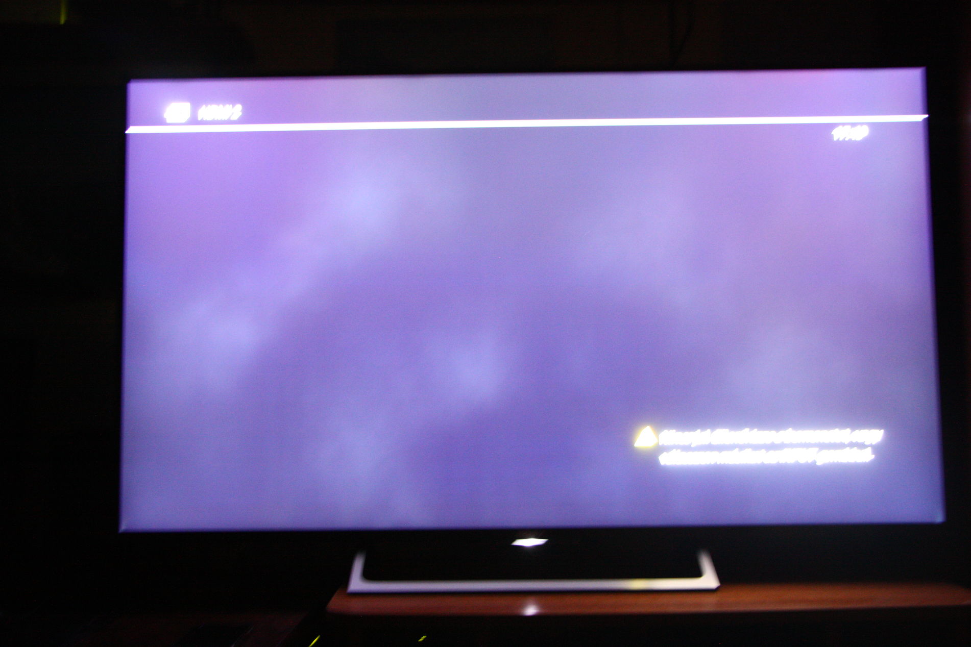

55XE8505
Hülye vagyok, hát elő kell venni a tükrös gépet, az majd kidobja, hol felhős.
Szóval, az egyik kép az, amit kb én is látok.
A másik pedig 2mp-es záridővel, ISO1600, vagyis néhány százszorosan felerősítve a felhősödés.
Villanty lekapcsoltam, csak a tv "világít", már amennyit a statikus fekete kép tud világítani. -

feltoltam a fényerőt max-ra, kikapcsoltam az automatikus fényerőszabályzót, és kamerás mobillal ezt sikerült felvennem:
[kép]
(Az a fényfolt, ami a "nincs jel" felirat körül látszik, az csak a kamerásmobil miatt van).
Te hogyan csináltad a képet?
(Nem mellesleg, hogy tovább idegesítselek, gyorsan összeszámoltam vagy 10pixelhibát a képeden...) -

"Remélem a Sony mentes lesz ettől a hibától."
Biztosan nem.
Ez sajnos az Edge-LED háttérvilágítás velejárója.
A 8505-n is látszódik a foltosodás, de az én szerencsémre ez közel sem olyan mértékű, hogy zavarna.
Lesötétített szobában, 35-s fényerővel, a tökfekete képen látom, hogy olyan, de, ha bármi egyéb tartalom van a képen, akkor ez már észrevehettlen.A droid TV-re.

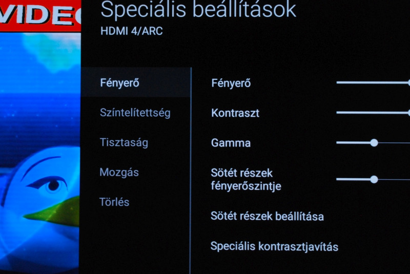

55XE8505
Cinema Pro képüzemmód
Fényerősség: 15 (HDR-nél 30)
Kontraszt: Max
Gamma: -1
Sötét részek fényerőszintje: 40 (Azt vettem észre, hogy ahogy lehúztam 50-ről 40-re, eltűnt egy számomra idegesítő "fátyol" a képről és sokkal jobb lett a fekete)
Sötét részek beállítása: ki
Speciális kontrasztjavítás: kiSzíntelítettség: 50
Színárnyalat: 0
Színhőmérséklet: Profi1
Beállítható színhőmérséklet
Vörös erősítés: Max
Zöld erősítés: -3
Kék erősítés: -5
Vörös előerősítés: 4
Zöld előerősítés: -1
Kék előerősítés: -2
Élő szín: kiMindenféle zajcsökkentés kikapcsolva.
A "Sötét részek beállítása" és a "Speciális kontrasztjavítás" bekapcsolásával valamivel jobbak a színek, de annyi felesleges képzajt erősít fel, hogy engem már alacsonyra bekapcsolva is zavar.

oké, arra már korábban is rájöttem, hogy nem látok minden beállítást, de azt a Settings level-t végképp nem láttam sehol, de keresek, ha hazaérek.
(#38399) blakey Rendben, igyekszem.
Köszi a kitartásotok lámaságomhoz
szerk: néztem videót, hogy hol kéne állítani a settings level-t. Na, nekem ott tuti hogy nincs semmi, ennyire vak és hülye nem lehetek!

Nem idegesítem magam rajta, kalap sz@r ez a LED háttérvilágításos LCD technológia, márkától, típustól és árcédulától függetlenül.
Nem lehet tökéletes példányt kifogni, max kevésbés sz@rt.Majd pár év múlva egy OLED, hátha az beválik majd úgy, hogy végre nem a képi hibákat fogom akaratlanul is keresni és 100%-osan tudom majd élvezni a ráküldött tartalmakat.
Pana plazmát váltott nálam a W805B, gondolhatod, hogy azt sem 2 nap volt megszokni a baromi jó képe ellenére sem.
