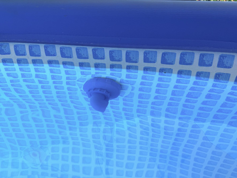

Ahogy olvasom más is küzd azzal, hogy előveszi a medencét és itt-ott ereszt, lyukas, ilyesmi. Nekem tavaly már későn derült ki, hogy az alján szivárog, így maradt, most viszont úgy álltam neki, hogy addig amíg meg nem találom, addig nem töltöm fel.
Hát nem találom.
Azt be tudtam lőni, hogy kb honnan jön, de nincs rajta lyuk, csak ha ott hagyom 2-3 órára, akkor a térkő vizes alatta. Ha az illesztésnél van a szélén, azt mivel lehet javítani?XPS-t akarok alá rakni majd egy kerettel a térkőre mikor már elvileg nem ereszt, jó opció ez?
Én addig kerestem, hogy végül szétvágtam és vettem egy újat...
