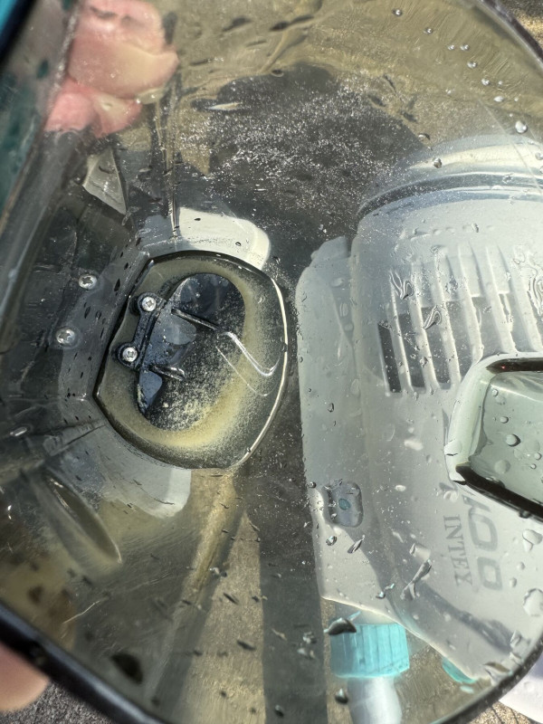

Elkezdtem porszívózni a medencét a kezi Intexszel, hát nem túl hatékony. Ennek fényében a kérdés, hogy ha erősebb vizforgatot veszek az azzal Hogy minden vizet atsziv kb ki tudja vajon szedni ezt a döglött algat és társait, hogy ne kelljen ennyit porszívózni?
Egyből tele lesz ezzel és onnantól kb nem szív, állandóan szét kell szednem tisztítani.

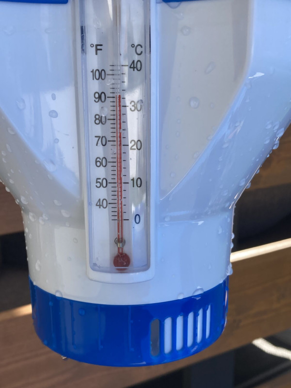

Ajánlásokat szeretnék kérni, hogy hol kaphatok akkora uszó adagolót amibe tuti belefér a nagy 250g-os klór tabi.
Már idegesít, hogy állandóan ketté kell csapni, hogy beleférjen a lidlis úszóba... Pedig nagyon meg vagyok elégedve ezzel a fajtával.

Vettem 200g OBI kombi tablettat.
Nyilván hülye vagyok mert azt hittem ez a sok "kicsi " 4 cm es de persze nem ezek a bazi korongok.
Szó volt róla hogy a homokszuro elő szűrőjébe tegyem
Ketté kellett csapni hogy oda férjen de igazából 4 felé vágtam mert úgy fért be 2 negyed.Elvileg egy ilyen 20 M2 hez van nekem meg a 4.2*1 miatt ennek a fele van
Azt hittem jó lesz de gyakorlatilag 2 nap után feloldódott és zöld (nem alga zöld hanem klór sárgás zöld)is lett a víz majd utána 1 napra meg gyönyörű. -

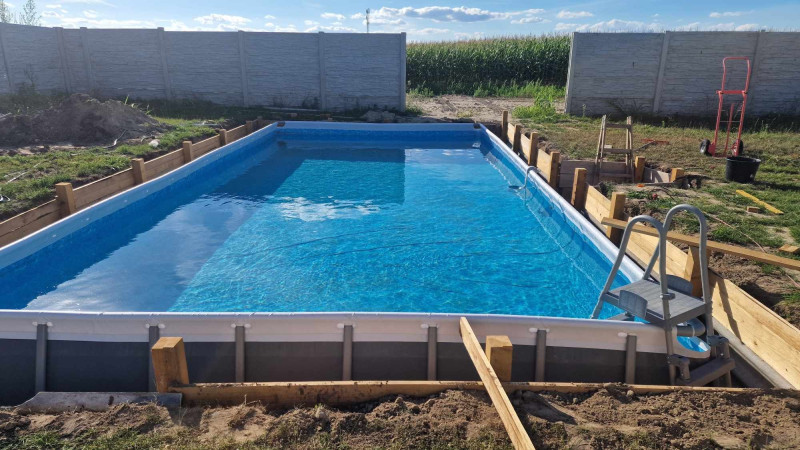

En ala eroltetnek egy jo kis beton kockat es utana ala nyomnek pur habot vagy egyebet ami fel fogja emelni.
De szerintem elszakadni nem fog - csak igy meg jobban vigyazz, nehogy szetcsusszon a sarokban. Akkor ugyanis le kell engedned, nem lesz mas megoldas.
FőDudu
Vismajor01
#4534
Hasonlot szivott szomszed is. Mi krokodil emelovel emeltuk meg ugy, hogy egy gerendat tettunk a krokodilra es azt a csovazba akasztva sikerult megemelni a felso fem keretet. Igy az aljat lehetett picit allitgatni.
Elbaszott egy konstrukcio az a medence. Vigyazz vele!
A falhoz ekelj be 2-3 gerendat, akkor nem tud tovabb csuszni.
Nalunk sem volt opcio a kb 30m3 viz leeresztese.(van ontozesi viz, ami csak 1 Euro/m3 - de arrol is feltolteni egy napig tart.)

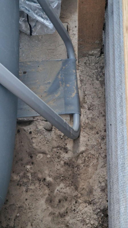

Pont ilyen van a szomszednak. 2 eves (366x732x122cm).
Most hasadt el neki a sarokban. A konyok alatt. Ott ugyanis semmi nem tartja a vasznat.Ahogy mar mondtam, az a csuszkalo szirszar megoldas a sarkokban egy hajitofat sem er.
Inkabb lenne merev az egesz keret, akkor a viz sulya lenne ami elnyelne a rengeseket (amikor valaki pledaul elrugja magat a medence falatol).Pont azzal a letra alatt levo konyokkel vigyazzatok kurvara, ha az kicsuszik, nincs az az isten, hogy daru vagy hidraulikus emelo nelkul visszatseszitek. Ugyanis szintbe kell hozni a meroleges oldalakat, de ha kicsuszik, akkor azok bizony elcsusznak, igy nem lehet visszadugni a konyokot.
Ajanlom, hogy nezd meg, en tennek 1-1 combosabb kabel kotegelot vagy epp Awab bilincset a konyok szaraira, ami meggatolja, hogy nagyon becsusszon az egyikbe es ezaltal a masikbol ki tudjon csuszni. Igy 8db Awab bilinccsel meg lehetne akadalyozni a szetcsuszast. Nem feltetlenul szep, de talan jo megoldas.

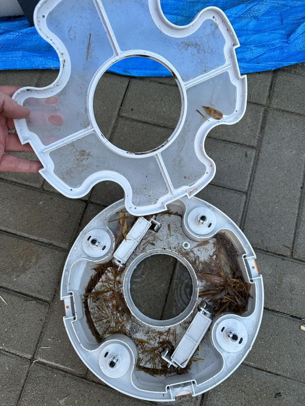

Vettem egy FLOWCLEAR™ AQUACLEAN POOL CLEANING KIT58234 medence porszívót, amit összeszereltem és rácsatlakoztattam a 5800 liter/ órás szintén bestway homokszűrőmre. A cső végét mielőtt rádugtam a csatlakozóra megpróbáltam a víz alá nyomni, ahogy a leírás mutatja, hogy kimenjen belőle a levegő, de szerintem nem sikerült tökéletesen, mert a baromi hosszú 7,5 méteres cső egy része végig a levegőben volt (a víz felett és biztos volt benne levegő is. Így elég karcsú szívóerő volt a porszívóban csak felkavarta a homokot a medence alján. Mit lehet csinálni, hogy hatékonyan működjön a készülék? Vágjak le a csőből? súlyozzam le, hogy a víz alatt maradjon?

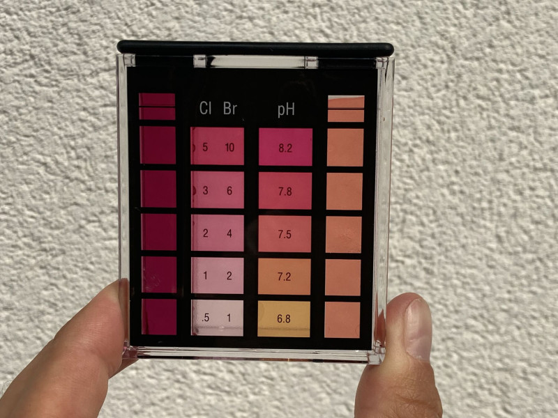

Sóbontónál valahogy máshogy működik a klórszint, a teszter nálam mindig valami minimálisat mutat, de mégsem algásodik a víz.
Ami érdekes: ennél az obis tablettásnál a ph kb azonnal beszínesedik és tartja azt a színt, a klórszint viszont szinte semennyire, majd több óra múlva lesz színes. -

sztem azert nem jo, mert zero intelligenciaval maszkal korbe, es egy adott alapterulezen felul siman sanszos, hogy nem jut el helyekre azelott, hogy lemerulne.
persze mindezt tovabbgondolva, szemely szerint nagyobb alapteruletu medence eseten megprobalnam 2, esetleg 3 ilyen egyideju uzemelteteset. de majd egy matematikus, ha vankedve, beirja, hogy az erdemes-e : ) -

Kiváló cucc, nálam kb 35 percet ment a 305ös medencében, eszméletlen mit összeszedett. Mondjuk egy ideje nem is porszívóztam, de szemmel nem volt ennyire koszos.
Hajszálak, homok, bogarak, falevél, mindent kiszűrt.
Ha ilyen marad és bírja, kis medencékhez abszolút best buy cucc.Köszi az ajánlásokat a többieknek.

Na egy hetes a vízem, elkezdődött a vegyszerezős rémálom. A ph az obis tablettás mérő szerint 7.4 not great, not terrible, már így is 600gr minuszapht beleborogattam. Ami a sóbontót illeti, nem vagyok benne biztos, de én úgy gondolom, hogy ilyenkor nem kell hogy legyen mérhető ph szint. Legalábbis a víz kristálytiszta tegnap óta már az oldala se nyálkás tehát gondolom valami történik.
