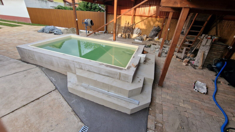

Egy ismerősöm mészkővel burkoltatta le az ugyanilyen medencéjét, szép is, jó is.
Harcipocok84
Zsaluköves, félig kiemelt medencét mivel burkolnátok körbe?
Belül fóliás, kívül pedig háló+flexibilis csemperagasztó van. Erre gondoltam hogy ráburkolnák a Stegu kültéri kőburkolatát.
- Milyen ragasztót használhatok? Felxibilis kültéri csempereagasztó vagy ragasztó hab?
- Ez a kőburkolat rámehet-e?
Ugyebár a ragasztó alatt nagy esélyel a fal mindig picit nedves lesz, nem tudom mennyire jó a flexibilis csemperagasztónak... -

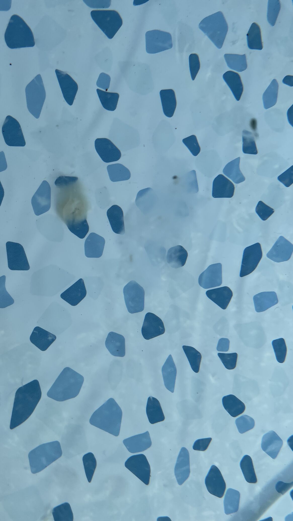

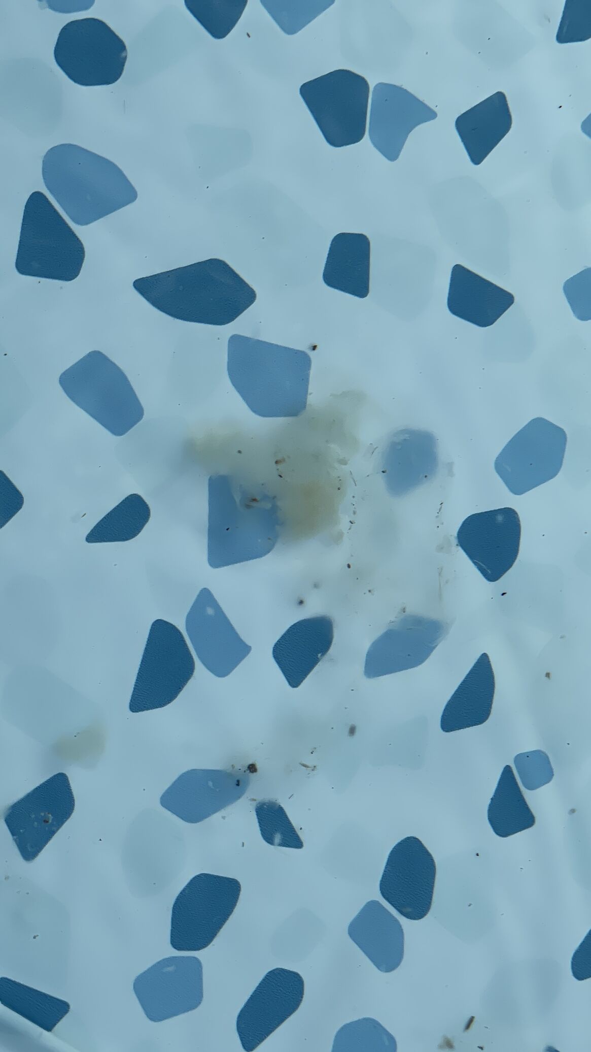

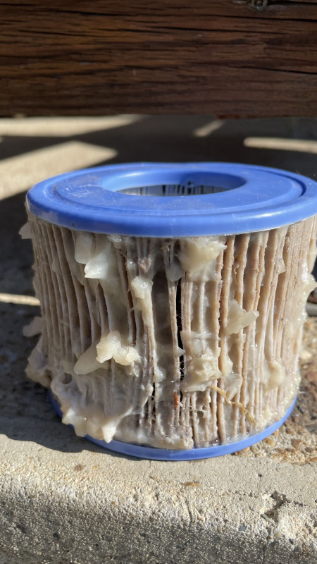

picsirti
PH rendben van. 2 évig nem volt probléma, mindig kristály tiszta volt a víz. Hetente 2 db 20g-os klór tabletta ment bele + algaölő is.
Most pár nap kimaradt, mert már vége a szezonnak és épp elpakolásra várt, amikor rátaláltam erre a takonyra.
Vesa: nem, klóros fertőtlenítés után megy a telelőhelyére.
yoee74: a vízforgatás folyamatosan megy, de most úgy telement a szűrő takonnyal, hogy alig forgatott már. -
Vesa
Papírszűrősnél nem mindig jó. Azokon a forgatókon, ahol egymáshoz közel van alul a két cső (kimeneti/bemeneti ág), ott gyakorlatilag hiába töltöd tele golyóval, mert csak az alsó 5cm fog részt venni a szűrésben, vagy annyi sem. A víz átáramlik rögtön egyik csőből a másikba. A papírszűrő úgy van kialakítva, hogy a közepén lévő "hengeres lyukon/járaton" keresztül a víz "kénytelen" felfelé áramlani, így a szűrő teljes felülete szűr. A golyónál viszont ez az egész ugye nincs jelen, így a víz a legrövidebb úton fog közlekedni a két cső között. Ha kinyitod a forgatódat és kiszeded belőle a szűrőt, meg tudod nézni.

Szia,
nekem is van felfújható egy Lay-z-Spa Milanom.
Én nem használok papírszűrőt, kicseréltem azt szűrő golyóra, kb. 2x7 db van benne.
Hetente két kicsi 20gr-os klórtabletta, valamint egy gyűszűnyi algaölő (dezalga, a saját kupakját használom adagolónak) kerül bele.A vizet forgatni kell azért!

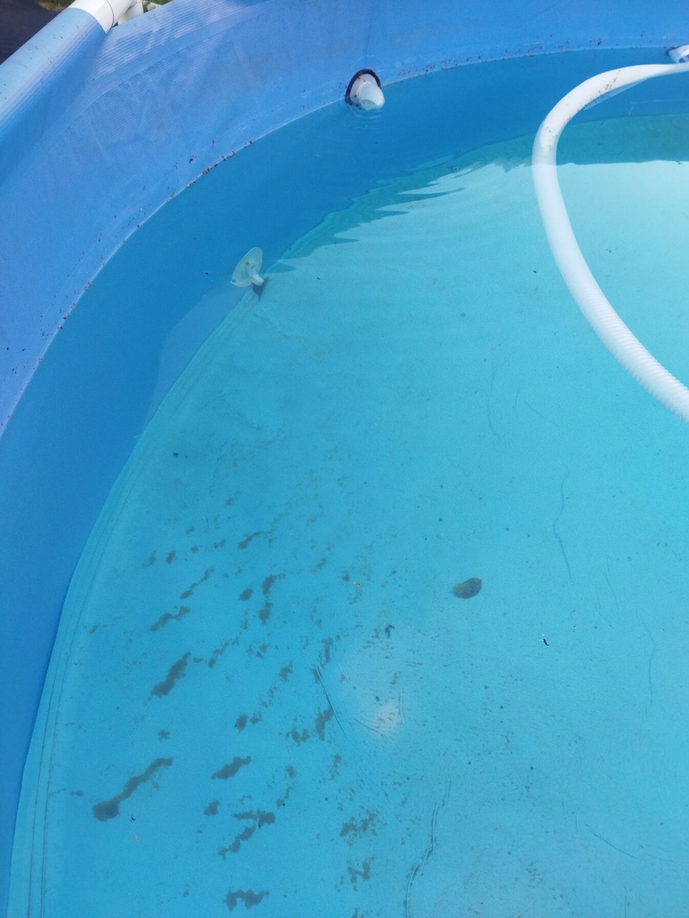

A szkimmer az oké, jövőre azt is veszek. A porszívó is oké, most egyelőre csak kézi van, csak ezt a homok visszaküldést nem értem.
Dorian:
Persze, 0,4-0,8-as homokot írnak, az van benne. Lehet, hogy nagyobb méret kellene? -

#3855
Olyan szemcseméretű homokot tettél bele, ami a te homokszűrőd használati utasításában javasolnak?
Janusz001
Flowtation
#3855
Víz tetejére szkimmer/fölöző kell. Alja porszívó. Szűrő tetején lévő szelep szűrő állásban van?

Üdv.
A felfújható jakuzziban 10 nap alatt valami takonyszerű anyag tenyésztett el de nagyon durván. Fehéres- barnás cucc, ami medúzaként lebeg a vízben és a szűrő úgy tele volt vele, hogy alig tudtam szétszedni. Mi a fene lehet ez? Ja, klórtabletta volt benne, de nem igazán oldódott be és lila színű lett

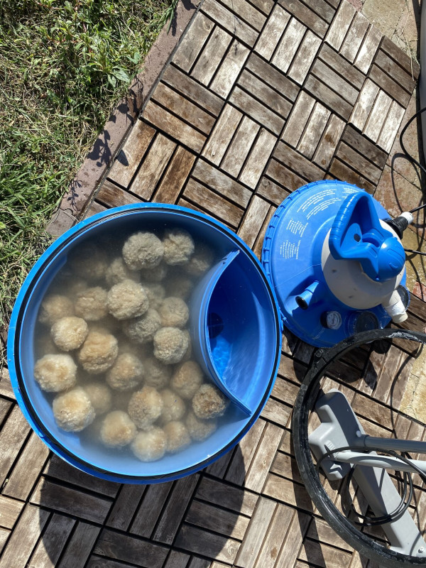

ma szétszedtem a medencét, a képen látható a Steinbach Comfort 50 szűrőtartálya egy szezon (június közepétől a szeptember elejéig, nem kisgyerekes használat) után. Azt hozzá kell tennem, hogy ez a szűrőfedél levétele utáni állapot. Csodák nincsennek, amikor megnyomkodtam a golyókat, akkor nekem is olyan dzsuvás, piszkos lé jött ki belőle, mint YAS-dude képén látható.

A kimosott homok még egy szezont kibír, de szerintem a harmadikat nem célszerű használttal kezdeni.
Személy szerint maradok a homoknál, nekem megfelelő, tiszta a vizem.
A homokot szezon közben elég visszamosatni szükség szerint, én a labdával nem akarok pepecselni. Nekem a homok bevált, nem kísérletezgetek.

Köszi a választ!
Tehát akkor homokkal is érdemes szétszedni szezon végén és kiszárítani a homokot vagy évente cserélni.
A szűrőlabdát most kimostam, bár nem volt túl koszos se.
Kövi szezonban a kimosott labdák ugyanúgy szűrnek majd mint az újak vagy érdemesebb inkább szezononként újat venni?Nemtudom eldönteni kövi szezont homokkal próbáljam, új labdákkal vagy a kimosottakkal...
Lényeg szezon elején összerakom és csak a végén akarom szétszedni.
Gömbike
Bár nem engem kérdeztél, de én a szezon végén egy tejes ládában szárítom szárazra a homokot és csak következő évben teszem vissza.
Bár inkább új homokot fogok inkább évente használni, mert nem egy ökör ára, viszont tuti tiszta.Más:

Kedd hajnalban a szél leszedte a róla a takarót, így akkormár mértem egyet: 0,5-1 közt volt.
- Ez hogy lehet, ilyen gyorsan hogyan megy ki belőle a kb. dupla mennyiség?
Az igaz, h a víz tiszta lett és az alja tele mikroszemcsés (tehát nem belesodródott rovar vagy növénydarabkák, hanem porszerű, kupacokban) üledékkel.
- Ez az üledék a korábban lebegő, de megdöglött alga lenne? A klórtól elpusztulva lesüllyednek? Vagy azért csökkent le a klórszint, mert reakcióba lépett a sok algával és elhasználódott? Van ilyen?
A koszt kiporszívóztam és tettem bele még 60 g gyorsklórt "a biztonság kedvéért", péntek délutánig az még dolgozhat, aztán akkor már megint meleg lesz, lehet használni.
Mellesleg a PH megint csökkent kicsit, már a 6,8 is jóindulattal van meg. Szerintetek érdemes most HP növelőt vennem, vagy ezt a szezont már húzzam ki így? 2 hétnél tovább úgysem tart. -

Eltelt lassan két hét, mióta rájöttek hogy fordítva lett felszerelve a váltószelep. Azóta is kristálytiszta a víz szerencsére. Bízom benne hogy ha gond lenne a keringtetéssel akkor már lennének jelei.
Így hát elérkezettnek láttam az időt, hogy körbeburkoljam. A kép kb. 3 hete készült, akkor még rossz volt a víz, ezt most ne nézzétek
Első körben arra gondoltam, hogy felülre valami csúszásgátlós padlólapot teszek, a külső lépcsőfokokra csúszásgátló fóliát, az oldalfalat pedig szép homok színű nemesvakolattal húzom le. A medence 60cm-t van kiemelve a földsíkból.
A felső csúszásgátlós padlólap szerintetek R10-es csúszásmentes padlólap elég lehet, vagy ajánlott az R11? Még azon is gondolkodom, hogy azon a részen, ahol a kilépés történik nem is padlólapot, hanem csúszásmentes fóliát teszek a tetejére is. Kérdés hogy a fóliát és a padlólapot hogy tudom majd összedolgozni.
Az oldalát is lehet inkább csempézném. Ott ugye nem elvárt a csúszásmentesség.
Viszont az egyik barkácsáruházban azt ajánlották, hogy ne sima felxibilis fagyálló csemperagasztót használjak, mert ahol tartósan víz éri a ragasztót oda nem ajánlott ilyen.Más téma: tegnap jártam az Praktikerben, és láttam hogy valami irgalmatlan akcióban árulják a Pooltrend EcoSand 6-os szettet. 80K helyett 39K... Ez elég jó ár szerintem.

Pár perces művelet kicserélni a szűrőgolyókat. Egy dobozban két 9 kilós homokszűrőnyi adag van, úgyhogy tudom egyből cserélni az adagot, összerakom a szűrőt és megy tovább az élet. A koszos golyók pedig hálós mosózsákban mennek a mosógépbe, és a zsákban is száradnak, majd tárolódnak a következő rotációig.
