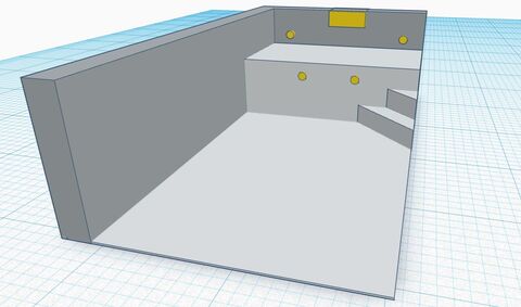

Lassan kész az épített zsaluköves medencénk. Kisebb lesz a belső mérete mint gondoltam: 3,7m x 2,15m és 1,2m mély. Napozó résszel együtt kb. 8-9m3 lesz a benne lévő vízmennyiség. Elég kacifántos a befúvók és szkimmer szerelése, sajnos helyhiány miatt egy oldalra kell tennünk mindent. A befúvók oldalra lesznek kifordítva, így remélhetőleg az áramlás is jó lesz, a medence szélén érkezik be és fut végig a friss víz, a közepét pedig húzza be majd a szkimmer.
A kérdésem annyi lenne, hogy ehhez a 8-9m3-hez elég-e a 4m3/h-ás homokszűrős vízforgató, vagy inkább vegyek egy 8-ast? Porszívózni is fogok a skimmerrel, és a gépészet kb. 3-4m-re lesz a medence kivezetésétől, sarokidomokkal is megtörve pár helyen , föld felett. De mivel a mdence ki van emelve, így a szkimmertől a gravitációs lejtés megvan a szivattyúig. -
