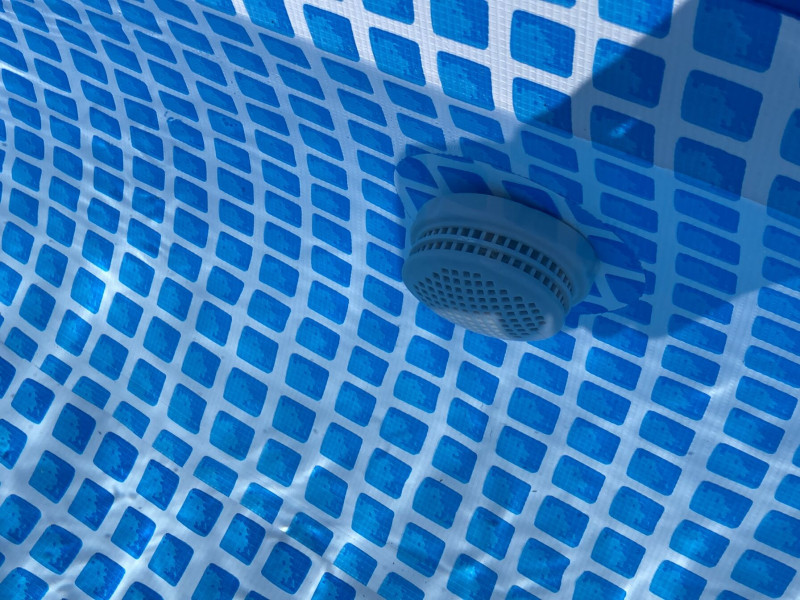

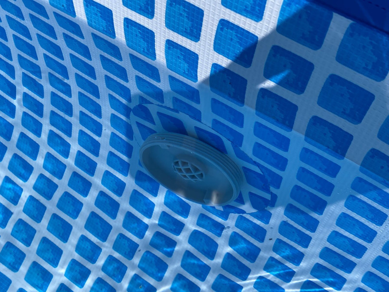

morfondőr
Vismajor01
#5445
Szerintem a csőben lévő levegő gyűlik ott fel, mert a bordák között mindig marad. Ha egy picit meglazítod a fedelet, akkor nem dolgozza ki magából? Bár szívó oldal...

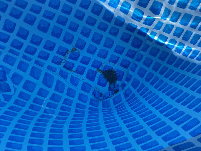

Nincs sűrűn takarva a medence? Nálam akkor kezd el megjelenni az alga, ha folyamatosan takarva van, mostanra már csak éjszakára teszem rá, de a hőhullámok idején még akkor se, hogy visszahűljön a víz.
hcol7
Vismajor01
#5174
ujabban nalam is az van, hogy leulepszik az aljara valami leulepedve homok szinu szarsag, ami felkeverve zoldes tejszeru vizet eredmenyez. de mig nem keverem fel, total tiszta a viz.
a porszivo sem szedi ossze, ugyhogy ez mintha valami apro szemu alga lenne.. -

Az egyik sarokba összegyűlik a medence alján a homok. (nem baj, így legalább csak ott van
lehet arra lejt
) Mivel tudnám azt kiszedni? Porszívókról olvasgattam, azt tudnék ide csatlakoztatni?
